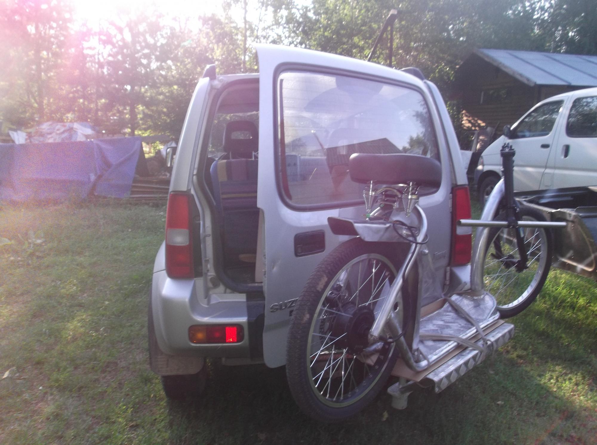

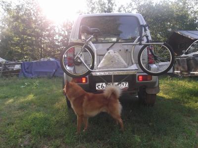

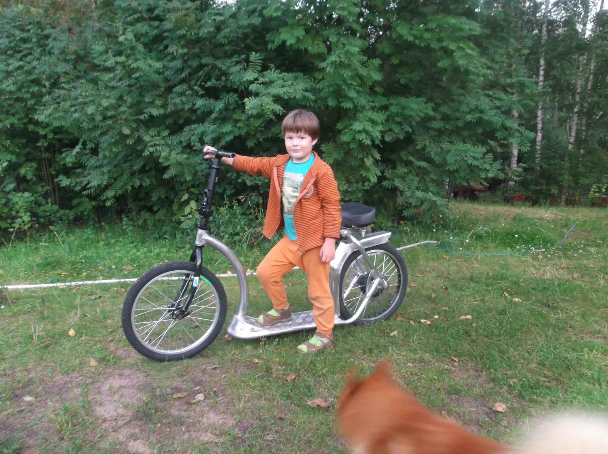

 Версия 2.0 - стал чуток компактнее.
а -расстояние между осями (база) и диаметр колёс не поменялся.
А вот еще нюанс нарисовался - рама....с запасом, и можно вот так ездить в детсад.(ТОЛЬКО по тротуару и без фанатизма по скорости)
Вижу - надо спецручку для "штурмана" сделать чтобы удобнее держаться.
"Штурмана" - удобно придерживать с боков коленками, а мамка - может быть и в  юбке.. ;-D
В садик сдала ...и как "баба Яга" на метле полетела на работу....юбка будет от ветра задираться....и все мужики стоящие в пробке на своих " железных ящиках" ..."слюной захлебнуццца". :-D
Добавлено 28 Июл 2015 в 10:07:34
Багажник - доработал
