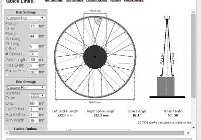

cjla8ok
Народ!
Скажите как в калькуляторе ставить разное количество крестов?  Не нахожу где такая графа!
[user]cjla8ok[/user], ниже. Cross Pattern
