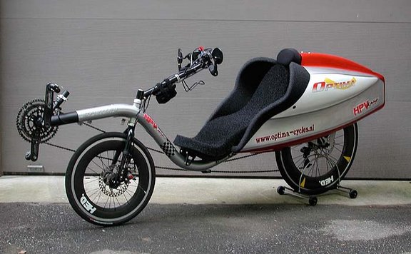

Мне кажется для него планка слишком высока.  Представляете, должно 80кмч ехать от 1кВт потребления...
Да и тогда лишусь возможности ежедневного использования, ведь это достижимо на аппаратах вроде такого:
Lion
#1498
80км/ч от 1 кВт?   :bw:
А зачем? В чем смысл? В легкости конфига? В дальнойбойности?
Для езды на дачу по нашим дорогам на 80км/ч нужны немного другие колеса и рама. Т.е. про легкость можно забыть.
Если ехать на дальняк, то баулы и прочие грузы, погубят красивую аэродинамику, т.е.  про потребление 1 кВт тоже придется забыть .
Остается только вау-эффект,    в этом смысле ДА ....можно будет удивить.  B-)
Хотя, все знают мой основной аппарат с задранной сидушкой для удобного педалирования и высоким рулем для комфортной езды.
Т.е. мидель самый худший из всех форумных конфигов.
Казалось бы, на 60км/ч должно быть адское потребление в 1,5-1,7-2кВт.
Ан нет. Даже с таким ужасным миделем,  я, после очередной подстройки углов в контроллере, уложился в 80х12=960Вт для максималки в 56-60км/ч.
И это на планетарном моторе с известными потерями на редуктор! И с ограничением токов из-за перегрева!
Пруфф на свежем видео:   :-P

Давно пора, правда надо найти компромисс между экономией и обзором/манёвренностью/удобством. Как минимум запилить хвост, только не длинный, а псевдодлинный, с заворотом потока.
Добавлено 11 Авг. 2016 в 13:35
Во-первых баулы кладутся внутрь бокса. Во-вторых с учётом того, что лёгкость дальней поездки увеличивается, баулов требуется меньше. И третье, самое главное, по большей части Алексей накатывает эти сотни километров в день по городу, где баулы не нужны.

[user]FAS_r7[/user], если "висишь на хвосте" за фурой или автобусом, какая мощность требуется для движения на скорости 70-80 км/час на твоем аппарате?

[user]TOM[/user], смотря насколько близко в корпусу. ватт 300 - 500.
В плане скидок/упрощений, буду доволен достижению указанного результата при высокой температуре, на гладком асфальте толстого/оживленного шоссе. В чистом поле второстепенных дорог при +5...15 забортных думаю и 70км/ч будет "на хорошо".
[user]илс[/user], в этом месте оно из коробки уже сейчас едет почти 70...  тут чуть под гору, гладкий асфальт и много попутных коробочников.

Как по мне, глупо делать вертикальную электричку, для этого есть бензин.  Электро тем и хорош что конфигурация любая может быть, пока нас под одобрение типа ТС не загоняют

[user]FAS_r7[/user], если у тебя за фурой получается ехать на 300-500 ваттах, можно попробовать поэкспериментировать с обтекателями. Вряд ли получится добиться хорошей аэродинамики с первого раза. Проще всего делать обтекатели по авиамодельной технологии - из потолочной плитки, обклеенной скотчем. Конечно, для постоянной эксплуатации такие обтекатели не годятся, но на несколько пробных поездок будет достаточно. К тому же, такой обтекатель можно резать и переклеивать не снимая с аппарата. Если будет найдена оптимальная конфигурация, по ней можно будет выклеить стеклопластиковую или углепластиковую скорлупу.

А вообще обтекатель реализовать на 2-х колесном ТС сложно. Тоже как то думал на тему обтекателя. Когда на 500 км пробега замахивался, но ничего путнего не придумал. Вообще уже давно считаю что бесконечно наращивать кВт*ч и соответственно вес невозможно. Нужно снижать расход это более перспективный путь.
Сейчас у меня на лигераде батарея около 1300 Вт*ч  весом чуть меньше 6 кг (с крепежом) без тошниловки на ней проезжаю 90 км легко. средняя скор около 40. Хотелось бы конечно  побыстрее без увеличения расхода.  Перекачиваю колеса манометром не измерял но стараюсь качать так чтобы рукой не прожималось. Аж страшно что рванет покрышка.
