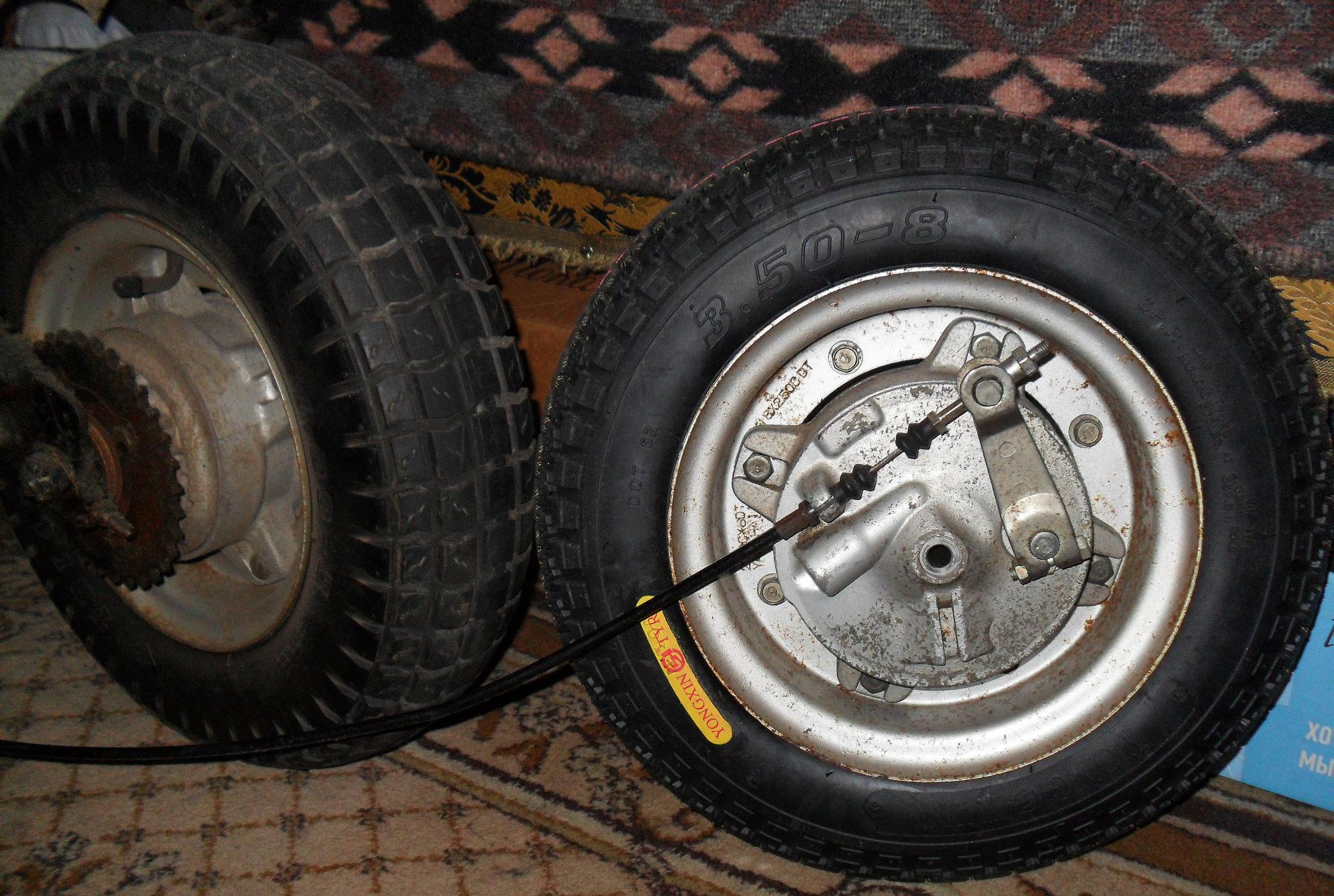

aleks17121960
[user]andreym[/user], я всегда считал,что накат зависит от пятна контакта,на скоростной резине мото он наименьший при заданой ширине.Естественно,на лето.На зиму можно поставить дорожную,при ширине 2.5-3" она не хуже шиповки вело будет скорее всего.По диаметру-повторю,что мои мото 16/2.25" имеют диаметр 21.1".При 2.2-2.6ат.накачки.То есть,при большей ширине и моторазмере 17" будет 23+".При 3" ширины-24" примерно.Как пример-на резине *Ямахи-Чаппи* при диске 8" и ширине 3.5" полный диаметр 15",с дорожной шиной.На родных шинах шириной 4" и вовсе 16".На скоростной было бы еще больше,но их нет в природе,а жаль.
