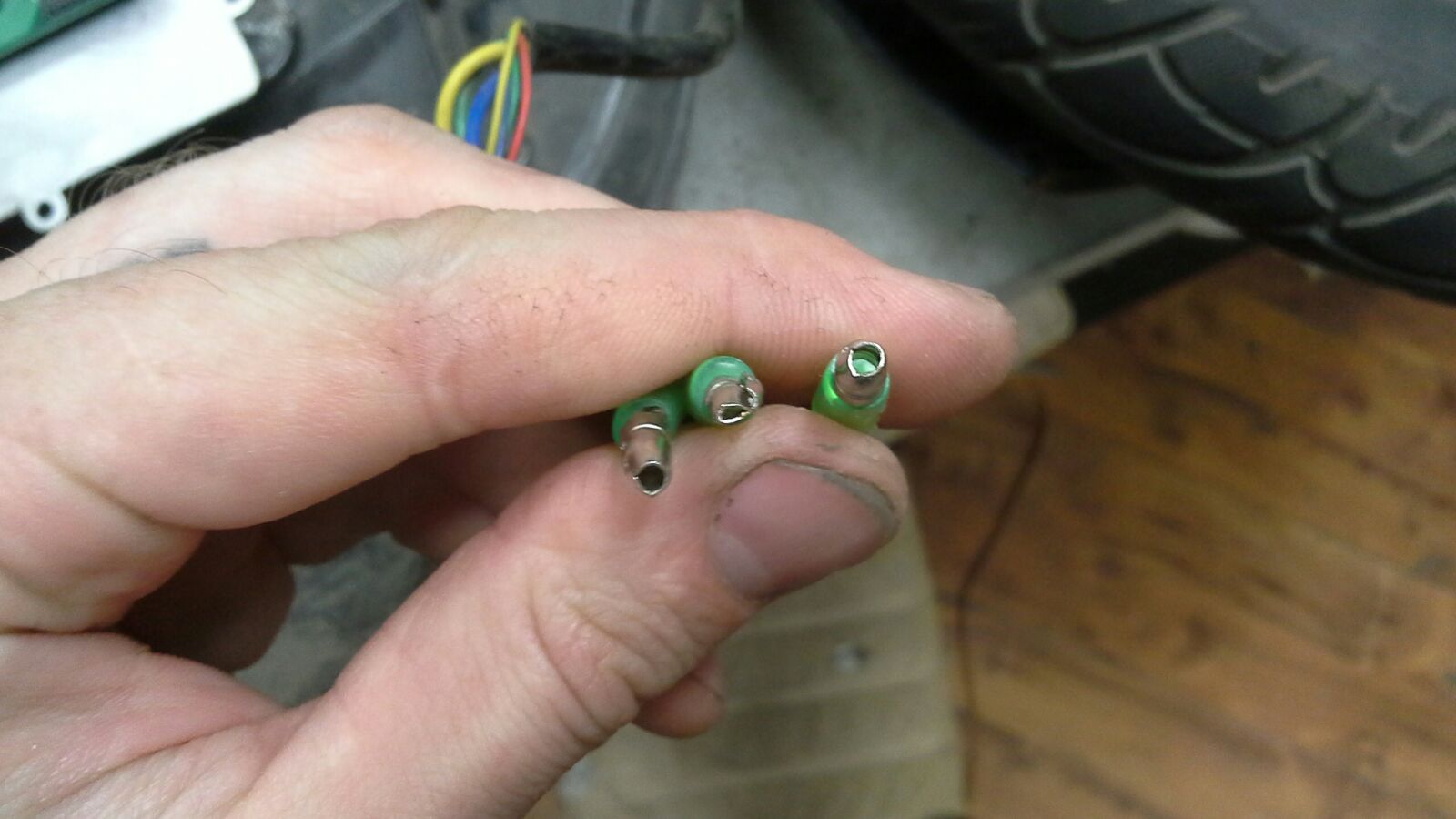

tema.gurtovoy
Цитата: olejarh от 18 Окт. 2015 в 13:33
Но пока работает, то и нечего туда лазить, вот если когда что сломается, то другое дело...
Категорически не согласен! Колесо нужно отдавать на ТО как и автомобиль, только чаще.
Я бы всем рекомендовал делать полную переборку в начале сезона (проверка всех контактов, креплений, батарей) и после покупки (обладатели продукции автоваз поймут :)).
Когда сломается, будет уже поздно.
Из-за этого треснувшего контакта в FireWheel я ходил с гипсом на руке две недели (выключилось на скорости):
Из-за этого крена педали GotWay (справа), которая могла со временем заклинить на скорости, могло случиться что-то еще менее приятное:
GotWay Msuper v3, GotWay Msuper v2, Firewheel 779
olejarh
[user]tema.gurtovoy[/user],
Да, ужас конечно. После такого волей-неволей захочется залезть внутрь колеса и всё там поперебирать и порегулировать, не ожидали мы такого от фаера. Я то, как получил своё моноколёсико, конечно же залез внутрь, всё посмотрел, подёргал все разъёмы, поставил кнопку вкл/выкл на блютуз и больше пока туда не лазил.
А чего там у вас с кронштейном под педаль случилось то, от прыжков погнулся или же гайка открутилась?
Но заклинить то оно у вас бы не заклинило, шкрябало бы только  :bored:
