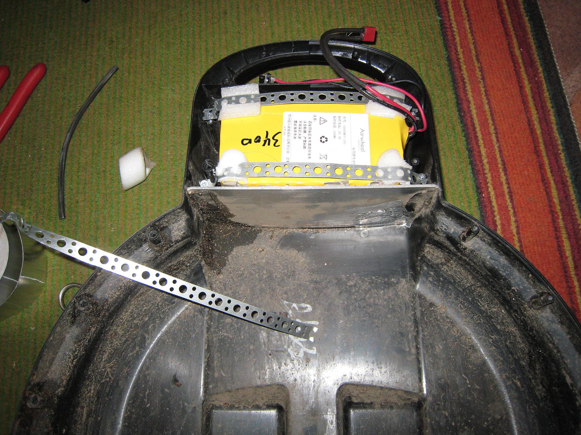

3. Если в мастерской колесо открывали и [b-b]отремонтировали[/b-b] в Обязательном порядке придется проверить:
  • Не перепутаны ли педали (признак- отталкиваются от корпуса магнитами)
  • Закручены ли все саморезы
  • Закреплен ли внутри аккум, плата, герметичность бокса для платы. Да ВСЁ придется проверить !!
Мне сначала прислали ничего не делая со словами мы на нем катались работает Мамой клянусь. Вернул. Потом прислали с заменённым аккумум с перепутанными педалями. не закрученными болтами и болтающимся внутри аккумом. Пришлось доводить до ума.

Lion
Жесть, в топку такие ремонты. Где это виданно, металлом на живую ячейки притягивать
boom
А что  :bn: не так ? Лучше стало чем если бы болтался внутри корпуса.

EcoDrift
Ждем нового поста в теме "видео" с горящим колесом Airwheel Q3 от пользователя [user]boom[/user] из Питера.  :pardon:

Толщина термоусадки всего миллиметр, и когда она протрется об металлический крепеж (блок же все равно немного, но елозит) - все последовательно соединенные ячейки вдруг окажутся запараллеными, что приведет к резкому нагреву и их самих и крепежа, от чего слезут остатки термоусадки и замыкать они уже станут сами между собой своими же корпусами. Чем кончается кз сильноточных элементов через проводник некислого сечения, думаю пояснять не надо
Lion
Которые уже сейчас прорезало
