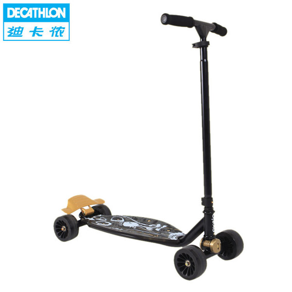

 :-) Имею четырёхколёсный самокат, хочу подвергнуть его электротюнигу.
ПЛАНИРУЮ КАТАТЬСЯ НА РАССТОЯНИЕ ОКОЛО 10 - 15 КМ НА СКОРОСТИ 20-30 КМ/Ч,
Диаметр колёс 11 см и 4 см ширина в последствии если всё пройдёт удачно, то поменяю колёса на пневматические колёса
(от mountainboard)
пример самоката http://img02.taobaocdn.com/bao/uploaded/i2/T1UDvBXclXXXaFEIk4_052234.jpg_600x600.jpg
ПОМОГИТЕ СОВЕТОМ В ВЫБОРЕ КОМПОНЕНТОВ
Планирую поставить на свой самокат следующие комплектующие:
1. НА ЗАДНЮЮ ОСЬ ОДИН ЭЛЕКТРОМОТОР
один из следующих:
1) Бесколлекторный мотор NTM серии 50-60 270KV / 2400Вт http://www.parkflyer.ru/product/411256/#position=151459
2) БК мотор Turnigy G110 295kv (1.10 Glow) http://www.parkflyer.ru/product/102301/#comments
3) Бесколлекторный электродвигатель с внешним ротором Turnigy Aerodrive SK3 - 6364-245kv http://www.parkflyer.ru/product/115092/
Склоняюсь к первому варианту! Предложите другой?
мотор будут стоять приблизительно вот так http://wackyboards.blogspot.ru/search/label/motorized%20electric%20boards
2. Тяга на колёса будет передаваться при помощи ременной передачи и зубчатых шкивов,
помогите определится с параметрами ремня (количество зубцов и длинна ремня) и шкивов (количество зубцов и диаметр на ведомом и ведущем)?
3.Питание от двух параллельно соединённых аккумуляторов
Батарея ZIPPY Compact 5800 мАч 3S 60C Lipo
НА КАКОЕ ВРЕМЯ ПОКАТУШЕК ИХ ХВАТИТ?

poraboloid
Не советую делать вообще.
Купи нормальный двухколесный и делай на колесах 12".
А то потратишь кучу денег на железо, потратишь кучу времени на сборку и доводку,
и получишь игушку, которая кое-как будет ехать лишь по идеальной поверхности.
jwh
Din3131
Можно аргументировать почему кое-как? Кстати 12 коёса туда встанут. Уж больно мне нравится данный самокат, устойчивый, монёвренный, можно стать вместе с ребёнком, поэтому-то и решил заморочится именно с ним!

Потому что мелкие колеса ставить на самокат едущий со скоростью 20-30 км\ч - самоубийство.
По крайней мере в России.
За рубежом, где каждую трещинку в асфальте вырезают и заливают заново куском метр на метр - вполне реально.
12" это необходимым минимум Имхо.
Потому что и на 12-ых приходится притормаживать и объезжать мелкие неровности тротуаров.
На двух двухколесных самокатах езжу с дочкой, не испытываю никаких проблем с недостачей колес.
А вот лишние колеса скорее всего наоборот будут давать потерю устойчивости на поворотах и неровностях дороги.

Спасибо за Ваше мнение. Однако я спрашивал с технической точки зрения будет ли всё работать, а трещины и неровности это нюансы. Как только буду уверен в работоспособности данного проекта, колёса буду заменены на пневматические и возможно увеличена база. Данный самокат отличается заниженным центром тяжести и хорошей устойчивостью, главное не дёргать рулём.

Можно запросто взять колеса и опоры для них большего размера (от mountainboard).
Если английским владеете (или гугл-транслейт), поспрашивайте людей здесь: http://endless-sphere.com/forums/viewtopic.php?f=35&t=53506 и вообще на том форуме. Быстрее конкретный ответ получите. Просто тема электрификации досок дейсвительно очень популярна "там". Там же на форуме есть калькуляторы передаточных чисел в зависимости от радиуса колеса итд. Если уже смотрели этот форум, извините!
