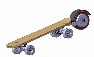

Электроскейт? Это просто!

Технические подробности реализации, пожалуйста:)
no fat no bike
Интересная реализация со съемным мотором. И защита от воды на 100% в отличии от установленного мелко-моторчика под деку.
Минус пока очевиден, нужно учиться им управлять, лонгборд конечно устойчив, но для новичка будет как первый раз на велосипеде. Но это с опытом приходит, кататься и кататься нужно. Мне понравилось, возможно тоже подумаю о таком на базе лонгборда.
ТТХ только напишите, моторчик вроде как 6" от юмоторс или как их там. и контроллер куда разместили?
кот ленивый
Мотор 6"  36в 250Вт от UUMotors Контроллер и батарейка в рюкзаке. Крайний вариант( см. последний слайд видео) устанавливается на любой скейт/лонгборд ( даже на Penny) на штатное крепление.

Тогда вопрос, крепление сами изготавливали? Затраты и материалы? Если к примеру тиражировать? Вдруг спрос появится.
кот ленивый
В первом варианте (на видео) просто стояла дверная петля  :-D В конечном варианте будет всего 2 детали и 1 болт. Сейчас промежуточный вариант - 5 деталей и 2 болта (с гайками).

Все таки будет 3 детали - забыл крыло

PeaceHaver
Рычаг мотора на пружинной подвеске или намертво?
кот ленивый
Естественно упругое соединение - карбоновая рессора.
