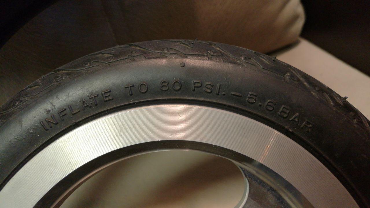

Может кто знает какое оптимальное оптимальное давление в 8" для самоката?
Покрышка с камерой. Максимум позволяет накачивать до 5,6 Bar.
Inmotion V8
Вован
Цитата: OV от 12 Июнь 2017 в 15:06какое оптимальное оптимальное давление в 8" для самоката?
Вот я до 80 и качал. Зависит от дорог и веса. Чем меньше давление, тем меньше пробег :-(
