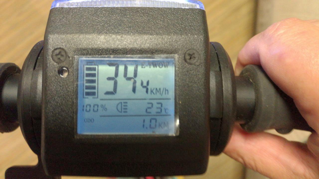

OV
#152
Ранее обсудили с форумчанином возможность установки электронного ограничения скорости на E-Twow S2 Booster 2017 года. У него не получилось скинуть ограничение после установки.
Я ему обещал проверить максимальную скорость из коробки, без установки ограничений.
Получилось 34,4 км/ч.
Самокат вроде бы выпуска январь 2017 года.

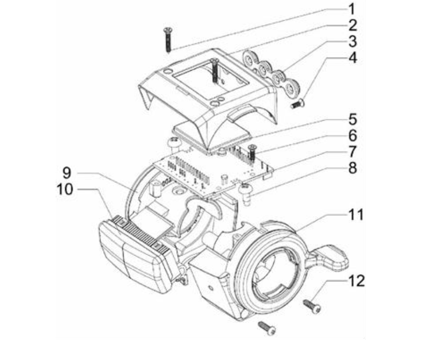

Часто задают вопрос, что нужно делать с вновь купленным самокатом?
Рекомендуется сделать следующие вещи:
1) Разобрать  дисплей и посадить винты 8 на фиксатор (синий типа LockLite)
Для разборки дисплея и доступа к ним надо окрутить винты 1, 4, 6

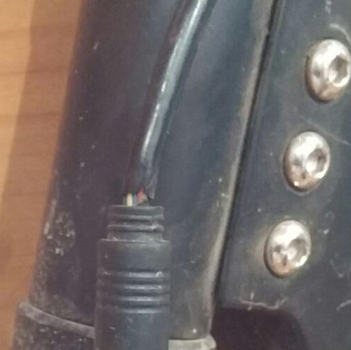

Замена втулок, осей механизма складывания и задней вилки возможно потребуется после пробега в 1000-2000 км, или если они будут вас беспокоить (скрипт, люфты). Меня пока не беспокоят, пробег больше 3500 км при весе 100 кг. Пока из замеченных проблем - небольшой люфт рулевой и надлом провода, ведущего к мотору в районе разъема (верх или низ), необходимо следить за этим местом, периодически осматривая. Можно сразу укрепить это место, посадив термоусадку или плотно замотав изолентой.
OV
А можете на фотографии отметить точки разъема?
Может автомобильную гофру туда можно подобрать?
Inmotion V8
Slider
Вот фото контроллера и разъема соединения крупным планом:
Обычно перелом происходит в месте окончания разъёма (где обведено). В ответной части с мотора аналогично.
Гофра тут наверно мало поможет, нужно что-то, чтобы предотвращало сгиб провода в этом месте окончания разъема.
Вован
Странно, что там ломается. Только при полном повороте руля там чуть-чуть по дуге идет.
Вован
А как её выставить, если была была выбрана другая скорость? Вроде максимум 30 при четырех нажатиях.
ayaye
Подтверждаю, ломается. Изоляция достаточно жесткая, при повороте руля вправо натягивается.

OV
Да, на Booster 2017 можно выставить максимальное ограничение 30 км/ч
Поэтому я на своём не стал выставлять никаких ограничений.
Он так сразу работал.
