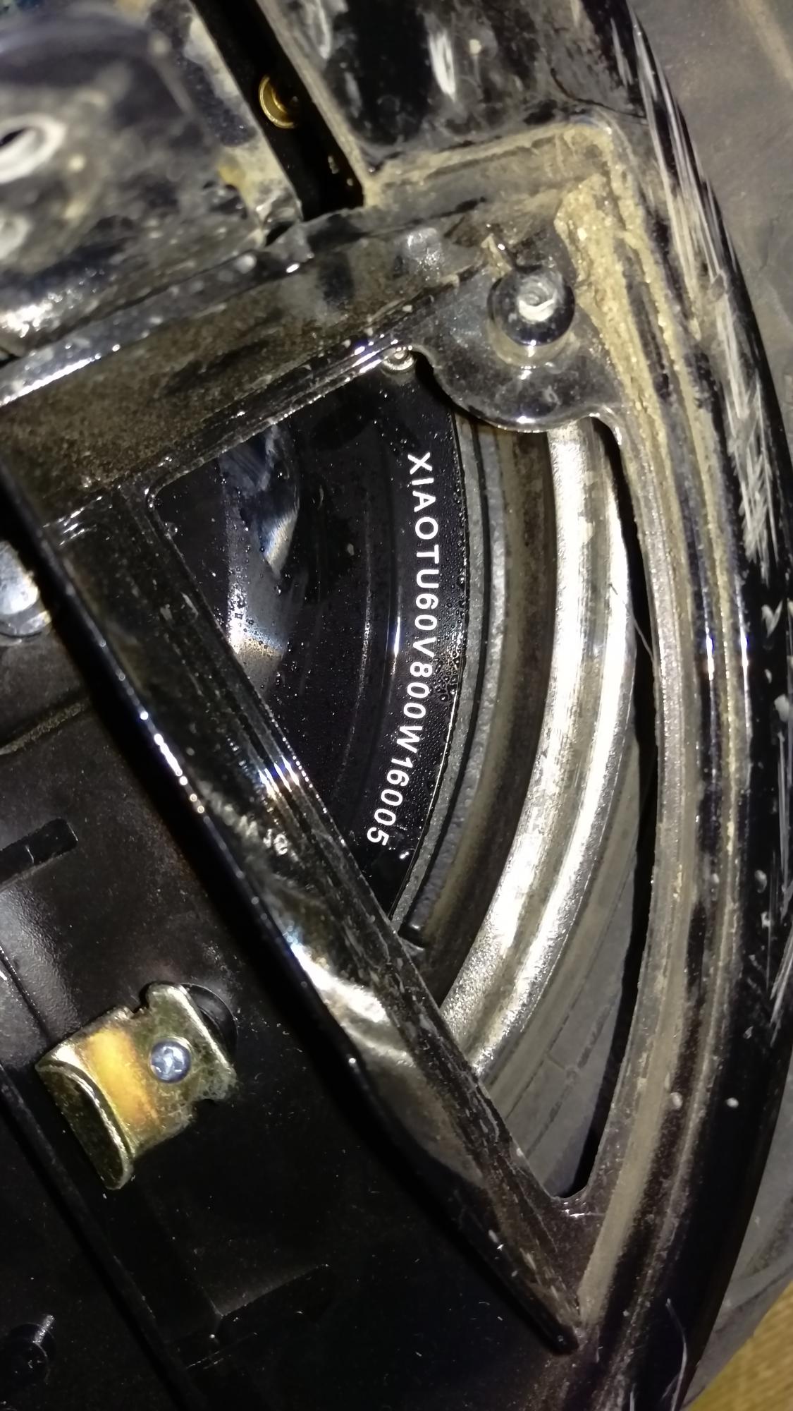

Довелось таки разбирать колесо, шину проколол.
Маркировка на колесе
60 - вольт
800 - ватт
и 16005 чего то еще.
Ripido
[user]dab144[/user], 16 год, 005 - номер изделия )) эксклюзивный товар )
dab144
[user]Ripido[/user],
Мне кстати наконец объяснили почему оно у меня отключалось.
Там были батарейки с высоким внутренним сопротивлением.
Сейчас мне собрали новые  16s 1p - 3 шт - https://electrotransport.ru/index.php?topic=36424.msg937036#msg937036
на высокотоковых элементах до 15А, колесо уверенно тянет в горку даже на последнем индикаторе заряда и не пищит.
Но само колесо батарейки жрет как не знаю кто. (
7500 мА·ч (432 Вт·ч)  - сейчас по холодной погоде хватает 7-8 км если ехать за 20 км/ч.
Если наверное тащится 10км/ч то хватит на дольше, но я рассчитывал как минимум на второе большую дальность полета без дозаправки.
Ripido
[user]dab144[/user], значит по ёмкости насвистели. Даже по такой погоде 432Втч хватит на 25км точно.
dab144
Нет, не думаю
Там разбираться надо
Возможно с контроллером что то, возможно он заряд неправильно считает т.е вместо 67 вольт на полной батарейке показывает только 63.

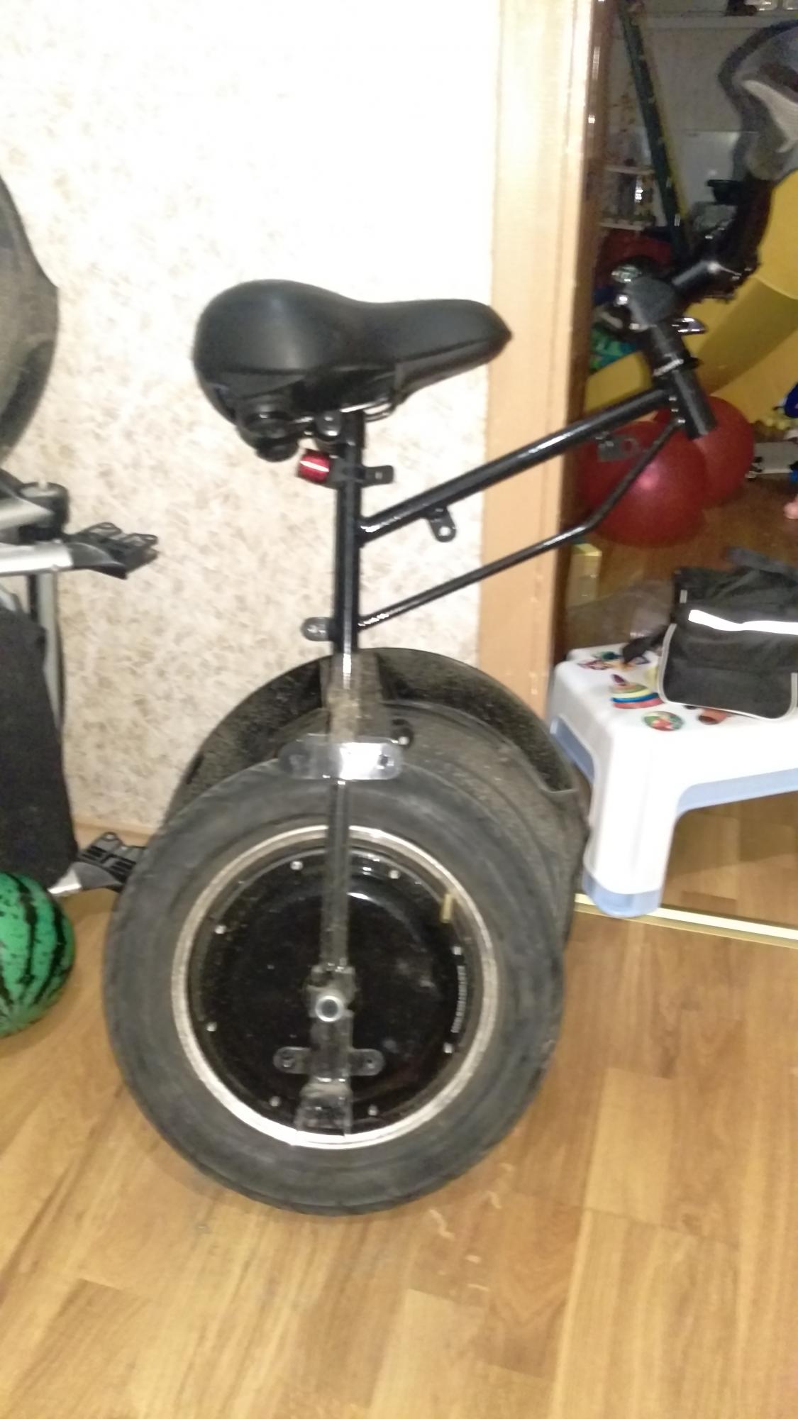

Это курьёз или новое направление развития?
anonanymous
Вообще, этот "курьёз" выглядит как интересное страховочное решение - если переднее колесо висит в воздухе и состыкуется с поверхностью только в момент "Ч".
GotWay 18 Msuper LS, Inmotion V5F, IceWheel S8 Ecodrift Edition
Sanych
[user]anonanymous[/user], механическое ограничение скорости
IPS Zero,  KS-16
Ripido
[user]anonanymous[/user], с таким страховочным решением приколько будет не заметить бордюр и впилиться в него.
anonanymous
Это если переднее колесо всегда едет, что маловероятно.
Без него эффект тоже может быть впечатляющим. А так-то можно и бетонную стену "не заметить".
Sanych
Когда это колесо начинает ехать - дальше уже не наклонить. Вот и максималка.
IPS Zero,  KS-16
