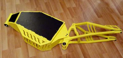

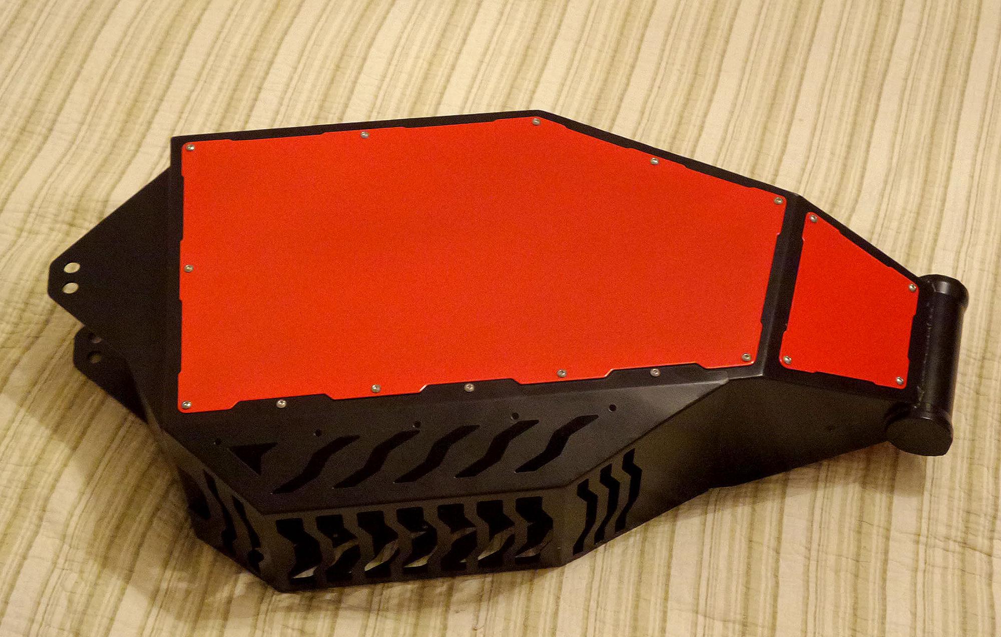

Рама E-Motion предназначена для сборки мощного электровелосипеда. Имеет ширину полезного пространства 95 мм, что позволяет разместить в ней аккумулятор большой емкости и контроллер двигателя.
Рама была спроектирована с запасом прочности и неоднократно протестирована в сложных условиях, на бездорожье и склонах.
Некоторые характеристики:
Материал рамы: сталь (ст20);
Толщина стали: 1,5 мм;
Расстояние между дропаутами маятника: 155 мм;
Длина рулевого стакана: 120 мм;
Подседельный штырь: 27,2 мм;
Кареточный вал: квадрат;
Ростовка: 19" (L);
Цвет: покрасим в любой цвет по вашему желанию;
Краска: порошковая;
Вес рамы: ~8кг.

В комплект поставки входит:
1. Рама и маятник
2. Кареточный вал на подшипниках (уже установленный)
3. Боковые крышки для рамы (2шт) и крепежные болты.
Дополнительные комплектующие:
Бокс для АКБ или контроллера. Крепится на нижнюю грань рамы, тем самым позволяет существенно сэкономить место в раме. Стоимость $25.

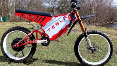

Мне повезло получить одну из них.
