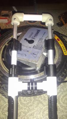

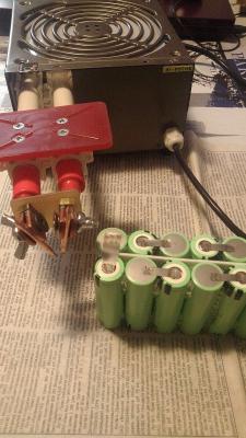

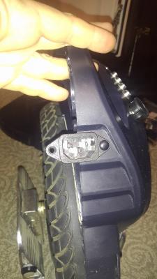

Всем , Добрый день !  Прошел год владения данным аппаратом ... ну что сказать ...пока все положительно ...проехал около 400 км . (было 3 прокола - точнее срезало ниппель - сам виноват - надо было следить за давлением ) - перешел на обычные камеры с прямым ниппелем . Все без нареканий . :)
Колесо подверглось доработке :

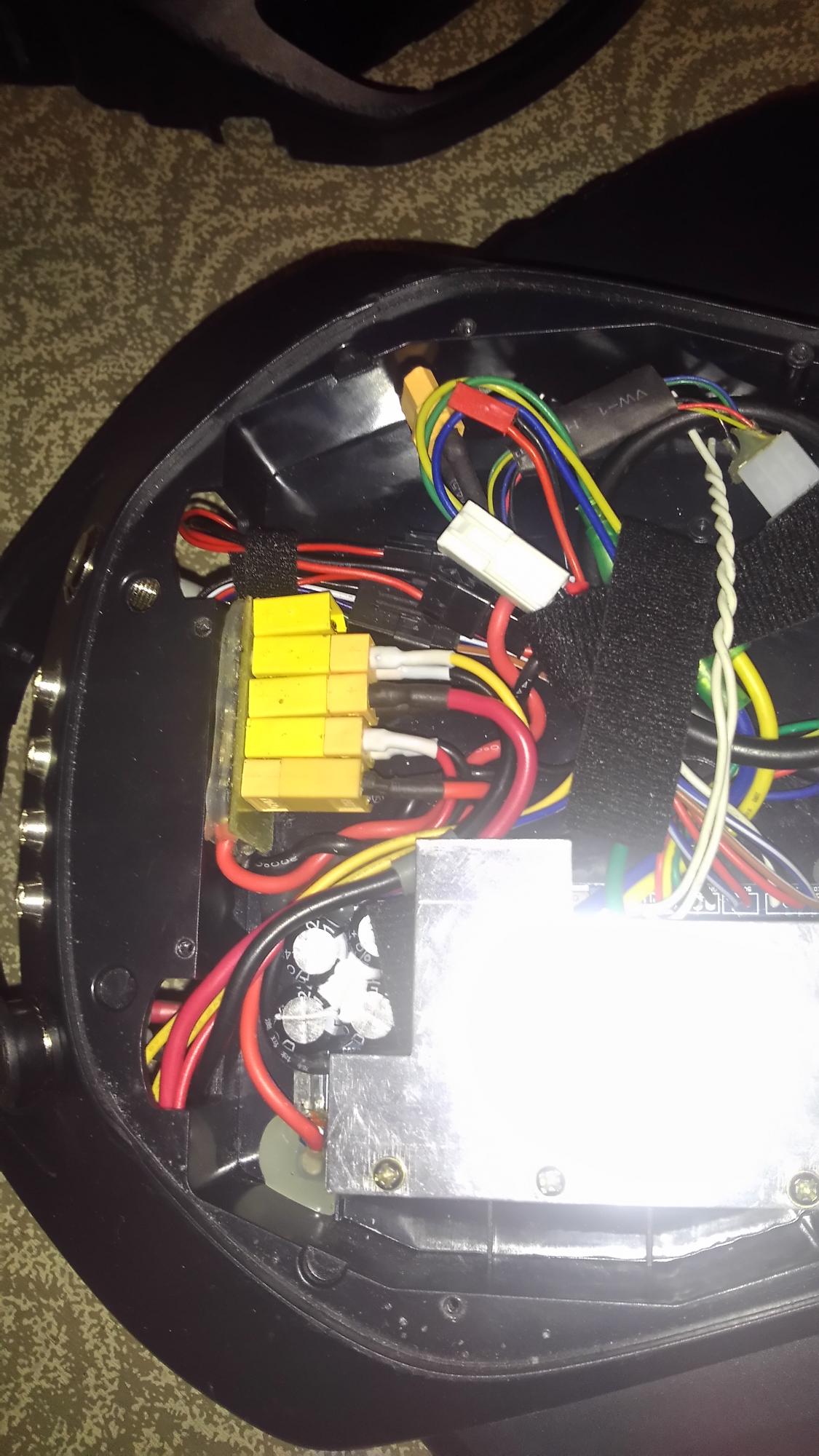

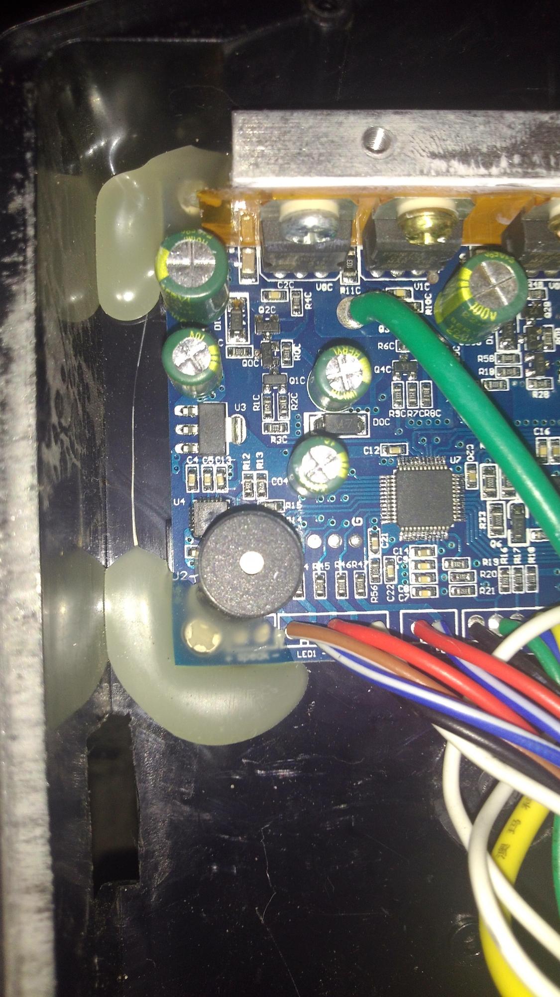

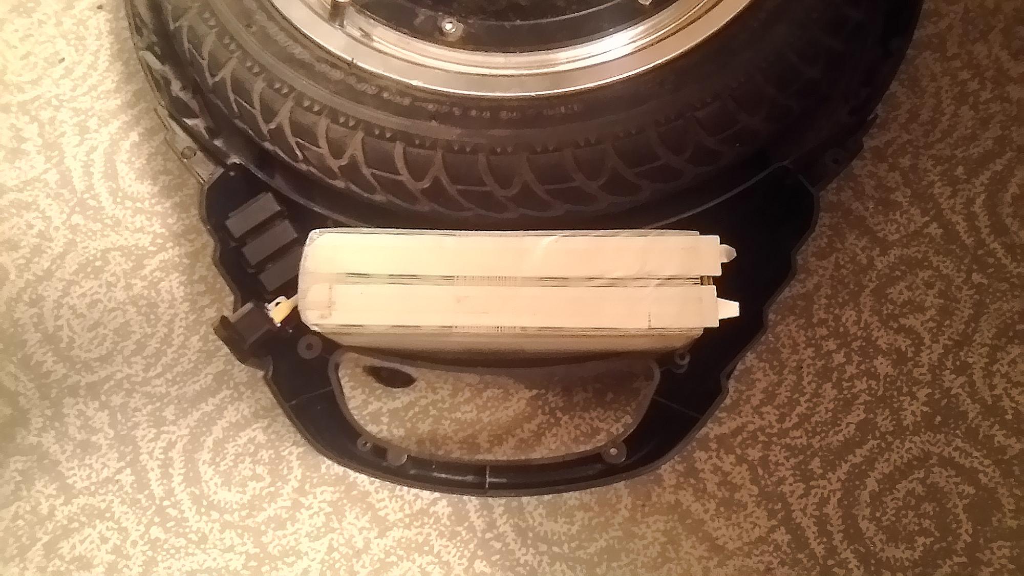

1. Собрана и установлена  доп .батарея- пришлось собрать точечную сварку ,  (батареи  без платы отсечки ! ) в параллель  ~4 А ... установка под ручку  -влезает четко . Контроллер переносить смысла -нет .

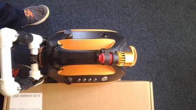

2.Собрана отличная выдвижная ручка с быстроразжимными защелками . (штативы достались по случаю )  3 колена алюм. верхушка -ручка - PP трубка .
3.Добавлена нормальная фара 3 мощных led ки  с ( преобразователем  36-80в)  с отдельным включением .
4.Установлен разъем (комповый тот что -220в)  под переходник - 60в - 5в - зарядка телефона  . ( без соплей ничего не болтается )  .
5. Добавлен разъем еще под внешнее питание из сумки .
6. Установлен блок предохранителей на все внешние выходы-входы .
p/s разъемы все стандартизированы как родные . силовые все заменены на XT60 . Зрительный колхоз получившегося - считаю минимальным .

Ну собственно : вот ..весь процесс ..и что получилось ..
Ну вот...пока как бы так ... штатный разъем зарядки перенесен на другую сторону - на правой стороне разъем для внешнего питания из сумки ....
Zyxel
установленная ручка ездить совершенно не мешает так как она -уже, основных стенок . При спрыгивании  не цепляется . Очень удобно стало его возить в метро - оно само едет в такт ходьбы перед собой ! (соответственно во включенном состоянии )  . ...можно даже бегать ...оч комфортно .
Zyxel
На данный момент общая емкость батарей - 5,8 Ач (3600 -(добавка)+2200 -(штатная Sony )  .  Месяца через 4е планирую ревизию и балансировку банок на добавленной батареи . Пока все отлично .
