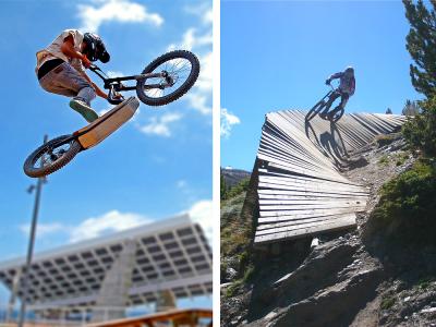

Я просто "чаЙник" и мне всё интересно - это "горно - скакательный" самкат?
Такой без термообработки не сделать.
Можно конечно и покруче сделать - из тонкостенных труб ВНС, из них например варили раму спортивного СУ, только зачем???
Прыгать с 5-го этажа...
Вот на левой фотке хорошо видно - "защита картера" отдельная деталь, расходник, и несмотня на " Грный клиренс" достаточно сильно битая.
Так вот решение из "джет-ботинга" - езда по сухим камням на полиэтилене, лист 5-8 мм, очень легко скользит.
Полиэтилен естественно - только покрытие , несущие элемент металл.
Сложно - может каждый "чудак", а ты попробуй сделать просто...:-))
dshubin
Не, мне скакать не нужно... нужна была крепкая рама достаточно, с хорошим клиренсом и причем именно стальная, чтобы в любом гараже сварить можно было. И важна была большая площадка деки. Тут всё это есть. То что у них защита вся царапанная - это норма, они там по жёстким трассам ездят, мне такие не грозят :) Плёнкой закрыть конечно можно, но пока смысла не вижу... если будет царапаться, подкрашу и закрою полиэтиленом тогда или бронепленкой.
