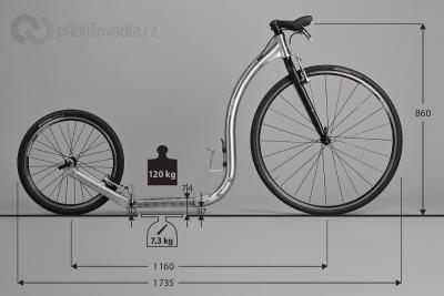

Создаю отдельную тему в которой буду задавать вопросы и спрашивать советы по проекту переработки Kickbike Sport MAX в электросамокат.
Проект будет примечателен тем, что вроде бы на этот самокат еще никто на форуме не ставил мотор (ну или я пока такого не видел), а так же тем, что мотор будет работать в качестве ассистента, а не как основной привод. Соответственно потребуется стабильная работа при спортивной езде на самокате, когда центр масс гуляет от переднего колеса к заднему с завидной регулярностью, а так же, чтобы мотор не развалился от постоянных нагрузок во время толчка ногой, т.к. в момент толчка будет идти резкое ускорение (толчки примерно 1 раз в 3-5 секунд).
Вот тут можно увидеть, как примерно распределяется центр масс во время езды и какую примерно нагрузку испытывает мотор:
Теперь поясню, зачем мне это все :)
Я каждый день езжу на самокате на работу, это 15 км в одну сторону по набережной Невы и немного по через город (со светофорами и прочим). Если в городе все нормально, то набережная часто встречает меня ветром, который дует четко мне в лицо, причем к вечеру разворачивает и ... и опять в лицо :( В итоге моя средняя 20 км/ч по набережной из-за ветра падает до 10 км/ч, а путь превращается в 1 час и 10-30 минут... Хотелось бы через МК компенсировать нагрузку от ветра и в идеале поднять скорость среднюю по набережной до 25-30 км/ч.
Характеристики колес:
- Переднее 700C, т.е. по сути 28"-29" (от резины зависит)
- Заднее 18"

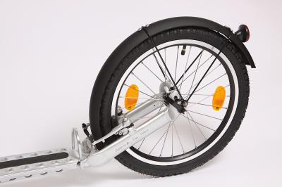

2. Мотор ставить буду все же сзади видимо (доводов на форуме за заднее колесо хватило), т.к. набережная имеет приличное кол-во подъемов (сама набережная местами около 5-10 градусов + мосты 15-30 градусов). Возможно кто-то посмотрев видео как распределяется ЦТ посоветует иное, т.к. мне кажется что ЦТ все же больше ближе к центру чаще... может вообще полный привод посоветую :) Буду слушать все доводы с удовольствием и делать выводы.

5. Выдержит-ли это без усиления установку МК и какой максимальной мощности внешне должно выдерживать?
Ну и так же сразу интересно становится, реально-ли сюда будет поставить дисковые тормоза?

Вилка у Вас вероятно 100 мм, а вот заднее мк без хлопот не поставишь.

Slider
Назад без серьезной переделки перьев ничего не встанет. Если ДД брать то с накатом распрощаетесь. Так что рекомендую редукторник 350-500 вт, например
При этом дисковые тормоза настоятельно рекомендуются.

Мдя, с задней вилкой засада.
Судя по фото раздвинуть её шире будет явно непросто.
Тогда действительно на перед, передний редукторник, шириной 100мм по осям.

Цитата: dshubin от 17 Май 2015 в 18:42... Задняя вилка 6.5 см примерно... Моторы на Али в основном под вилки от 89 мм идут, меньше даже не видел. Существуют-ли такие или это проблема реальная и заднее колесо выходит не поставить? ...
У одной из моделей переднего МК Keyde (под вибрейк) 80мм.
