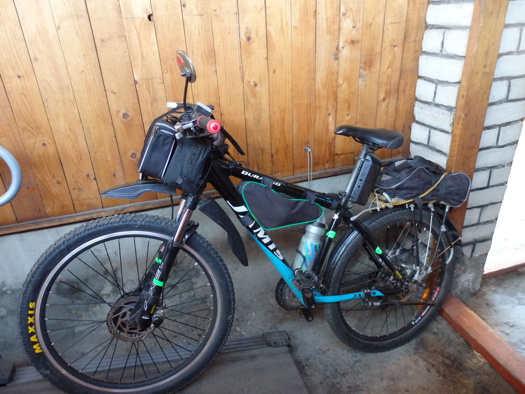

Итак вопрос: я вчера немного неверно все изложил.
Постараюсь более вдумчиво и поподробней. Итак у меня 2 аккумулятора-16ампер и 10ампер оба 48 вольт.
Один на лишенах собран-10 амперный,второй на панасониках-16 амперный.
Мк 350 ватт контроллер 14 ампер. Колесо тяговое
Сейчас на постоянку и на дистанциях до 60км  используется 16 амперный,10 амперный же разряженный до 40% лежит в холодильнике.
Когда я уезжаю на дальнюю дистанцию 100 и более км  то заряжаю 10 амперный и ложу его в багажник как резервный для возврата домой..
На дальние дистанции уезжаю раз в неделю.Т.е раз в неделю и использую резервный при возврате домой отдельно -не паралеля.
Если не использую резервный и-за того что недалеко уехал, то когда еду обратно,ставлю 10амперный и разряжаю его а потом опять в холодильник.
А вопрос собственно вот: а надо ли мне при таких условиях параллелить аккумуляторы?
Сейчас велосипед выглядит так-16 амперный руле и 10 амперный на багажнике
Если параллелить то думаю так сделать и плюса три получается-нагрузится переднее колесо,паралелить очень удобно,мобильно можно снять.
Минус один-тяжело смотрится конечно но на дальний иду то и вещей и покушать поболее беру и тогда на багажнике у меня и сумка поболее..

Цитата: Геодезист от 28 Сен. 2018 в 08:28а надо ли мне при таких условиях параллелить аккумуляторы?
Он из разряда "когда спите, бороду под или на одеяло кладёте?".
Геодезист
Так и непонятно мне теперь-ну да если параллелить постоянно то это хорошо для акумуляторов но плохо мне.
Ехать на 30 км и брать оба аккумуляторно не айс.
Параллелить только в дальних походах,если а за все лето 10 амперный будет теперь использоваться от сила раз 30-то стоит ли овчинка выделки?
Jeca
#80
Цитата: Геодезист от 28 Сен. 2018 в 09:29стоит ли овчинка выделки?
Не стоит, срок службы батареи три года. Потом начинаются проблемы. То элемент убежал, то бмс паралель проспал.
