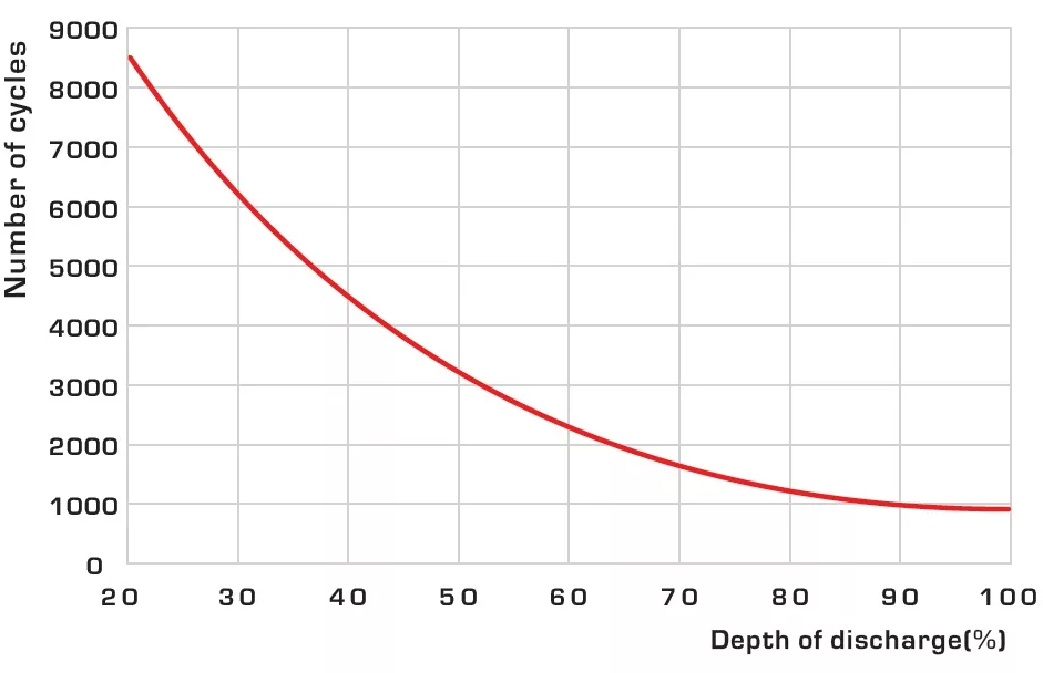

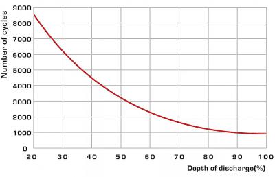

Цитата: Геодезист от 27 Сен. 2018 в 06:08
Кстати вот вчера поехал и один аккумулятор разрядил а второй так и не ставил т.е. он цикл не прошел получается.
А если бы был запарален то сегодня пришлось бы подзаряжать его-и где польза если запаралеленные надо через каждую поездку подзаряжать и причем оба? Количество циклов то тоже имеет значение..
Имеет значение не количество циклов само по себе, а пороги, до которых заряжаются и разряжаются аккумы, токи, которые с них снимаются и их температура. В случае параллельного соединения все эти цифры будут более щадящие для каждого аккума, вследствие чего их суммарный ресурс (по количеству отданной за жизненный цикл энергии) будет выше.
Добавлено 27 Сен. 2018 в 12:48
Цитата: Геодезист от 27 Сен. 2018 в 06:5210 амперная может отдавать без напряга 2С  то смысл то в чем паралелить? 16ампернвя так же 2 С без напряга отдавать может-т.е. длительно.
2С это уже с напрягом для большинства элементов, если у вас там не 25R или всякие HE4. А в параллели это уже 1С.
В общем параллелить имеет смысл всегда, если вы берёте несколько аккумов на поездку. Другое дело, когда для экономии массы берёте один - тут уже ничего не поделаешь.
