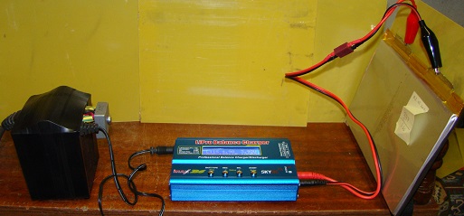

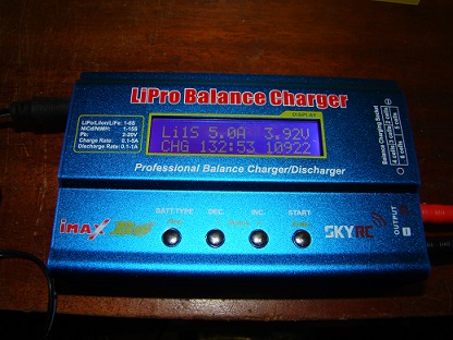

Первое что хочу сделать , это провести тест на разряд-заряд и определение емкости всех 60шт пакетов.
Для этого  прикупил  зарядку  imax В6.

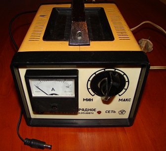

Блоком питания приспособил 10А автозарядку к которой на выходе в паралель установил конденсатор.
К сожаления прибор почему то "не принял" этого блока питания...

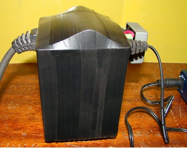

Сделал другой из трансформатора с переменкой на 12В и диодного мостика на 15А с конденсатором.

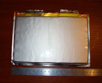

Первый пакет показал на тестере 3,6В. Разрядка на аймаксе прошла за 12 часов при 1А токе.
Зарядка прошла за 499минут при 5А токе и показала набивку пакета на 31690мА.
Тут у меня сразу вопрос- каким способом увеличить скорость разрядки не повредив при этом химию пакета?

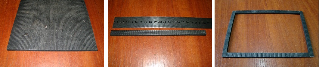

Пока проходит тестирование решил сделать рамки для пакетов из пористой резины .
Нарезал полоски и склеил в прямоугольник.
Для 20 пакетов сделал 40 шт. таких рамок.
Каждый из пакетов теперь будет с двух сторон защищен резиновым амортизатором.
graf2014
не стал бы так делать трещины подут по сторонам или склеивать их элементы  двух стороним скочем
