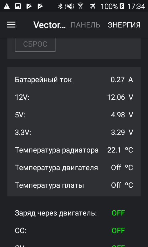

Цитата: Капитан Немо от 31 Май 2019 в 10:02
И режимы CC/CV полноценно реализованы? Заряжать планирую через фазу мотора.
Да.

Зарядка через контроллер какие напряжения способна переварить?
От 20В до напряжения батареи.

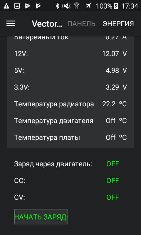

Цитата: Evgeniy07 от 04 Июнь 2019 в 19:16
2. Разъёмы заряд и разрядный - это одни и те же провода (по схеме)?
Один разъем (XT90 или XT60) для подключения батареи, второй (MT30) для подключения ЗУ.
3. Зарядка через контроллер - это как (что куда подавать, в инструкции что то не нашёл)?
В инструкции п.18:
Для использования этого режима нужно на вкладке «Батарея» задать максимальное напряжение, до
которого будет заряжаться батарея и зарядный ток. Далее для включения нужно:
1. На вкладке «Двигатель» снять флажой «Sin2» (если он установлен). Это для старых версий контроллера.
2. Установить флажок «ЗУ через двигатель» (вкладка «Батарея»).
3. Подключить блок питания к разъему ЗУ. Ход заряда можно наблюдать на ПК.
После окончания заряда нужно:
1. Отключить блок питания.
2. Снять флажок «ЗУ через двигатель» или перезапустить контроллер.
Вопросы по настройке желательно задавать в личку, чтобы не увеличивать размер темы. И напоминайте, какой у вас контроллер.
