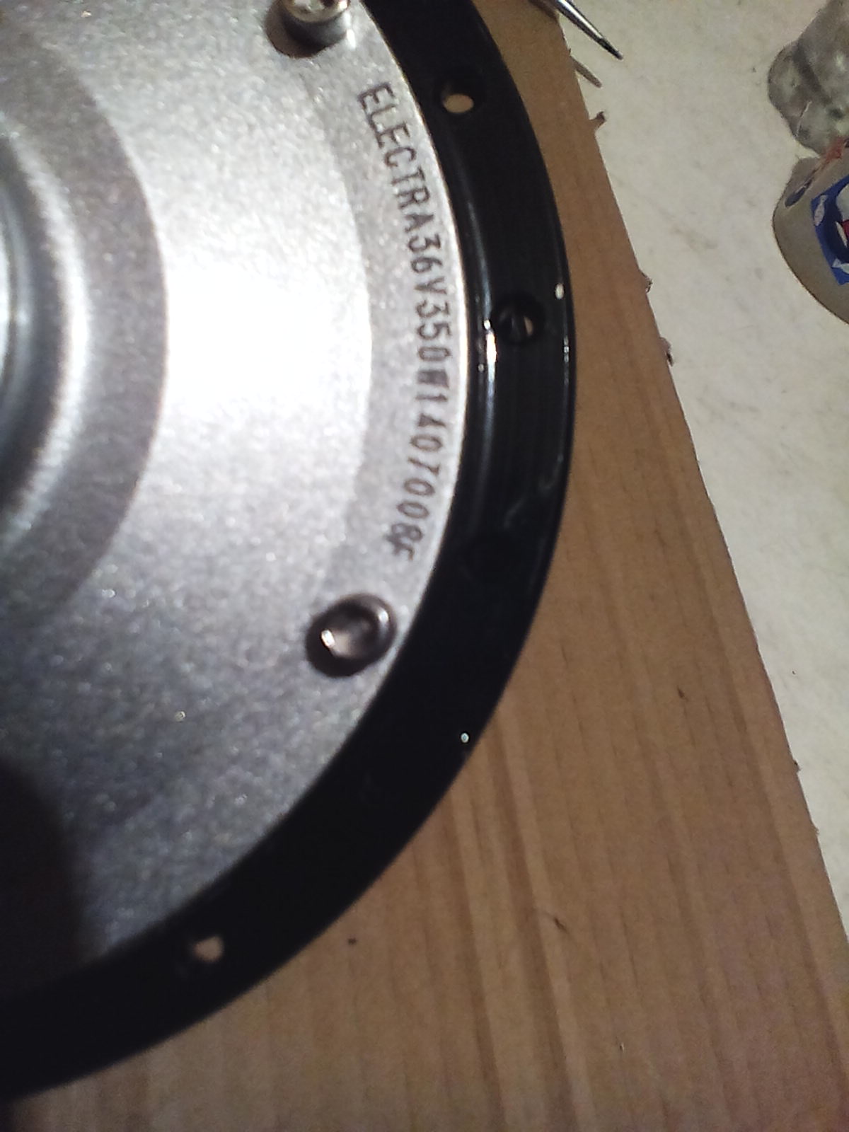

Получил  двигатель, Мотор Колесо 36v 350w , можно его запускать от 24-60 v  мощность зависит от тока , от 250- 1000 w. Двигатель будет работать в воде, непосредственное охлаждение водой снаружи и внутри. Обмотка подлежит дополнительной изоляции термопроводным лаком, и будет доработан сам статор с обмотками- насверлю дырок для протока воды  между пучками обмотки.
Контролер взял на пробу 24v/250w,  его можно прокачать на большее напряжение, имеет много полезных функций, рекуперацию в том числе.
Габариты МК позволяет  размещение в насадке винта, сам винт будет непосредственно закреплен на корпусе МК. Крепление МК по оси в двух точках, в насадке. Винт для первой пробы -четырехлопастной из полосы дюраля.

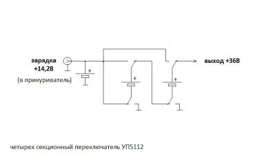

А вот что порекомендую для свинцового питания, так это схему перекоммутации аккумуляторов на время зарядки.
Габаритами вы не очень обременены, и можете позволить себе сильноточный пакетный переключатель. На малых напряжениях он не утруждаясь держит токи десятки Ампер.
Подобное решение используется у меня в одной из электро самоходок с зимним свинцовым питанием.
Такая схема параллельной зарядки позволяет заряжаться от прикуривателя авто в полевых условиях, либо от стандартных свинцовых зарядок. Кроме того, аккумуляторы всегда одинаково заряжены.

DED, спасибо за подсказку! Дырки сверлить не буду, да и не нужно это , охлаждения самого металлического корпуса будет достаточно, ведь все погружено в воду!
Если вам не сложно, подробнее напишите, что куда подключать, и какие преимущества.

Не очень понял вопрос. Подключать что именно, аккумуляторы?
dikiu pes
#13
У меня акумы в отсеке находятся, снял гермокрышку, подключил ЗУ.  Я вам сразу обьясню, что в электротехнике я начинающий, схемы читать не умею. Я делаю корпуса, композиты, работаю с металлом. Все могу сделать, но электронику только осваивают. Поэтому прошу, сразу обьясняйте как студенту.

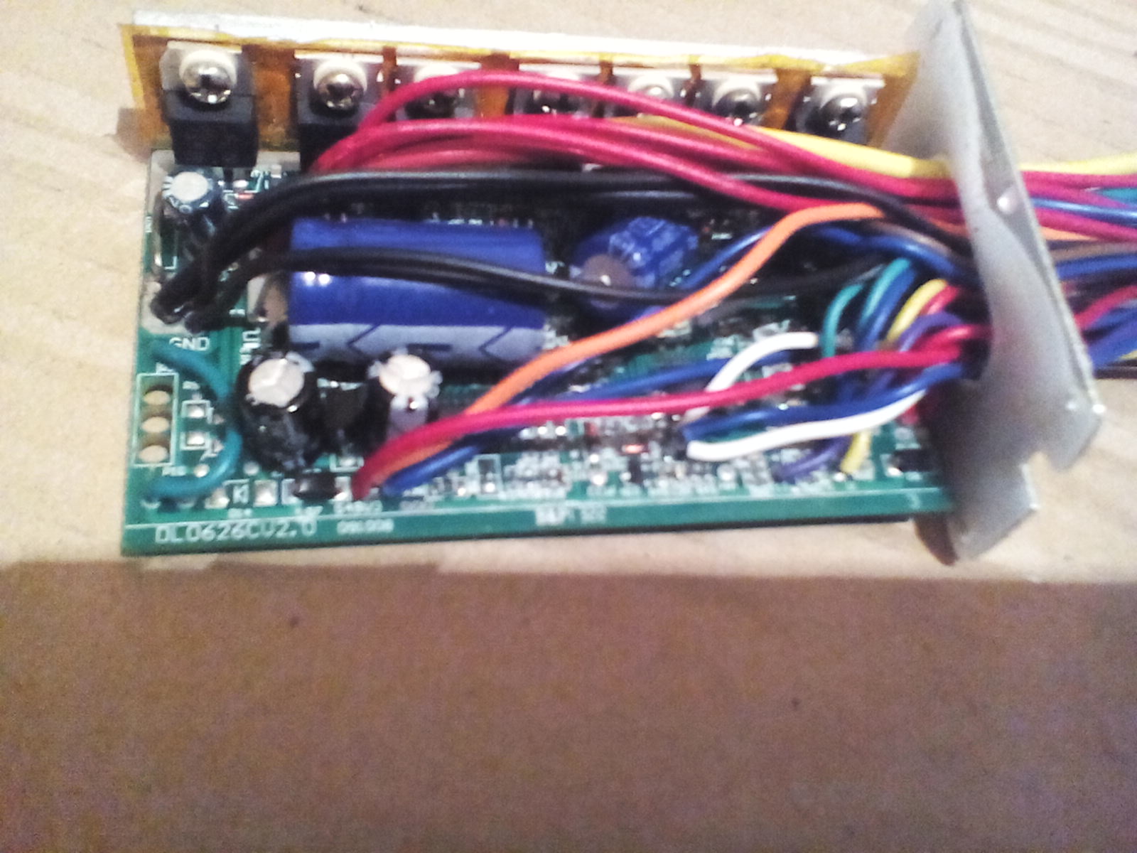

dikiu pes, чтобы дать правильный совет, надо точно знать, что за МК и контроллер.
Просто  упомянания, что это китайский МК на 350Вт 36В мало. Сделайте его фотки  с разных ракурсов, и в разобранном виде. Все равно рано или поздно разбирать придется.
И обязательно детальные фотки контроллера. Очень насторожила ваша фраза "сниму крышку с контроллера". Уж не радиатор ли с мофсетов решили "снять"?

Кондеры на 63 v, что обнадежило, можно загрузить 48v спокойно? Контролер еще детально не изучал, надо все подробней проверить. Микросхема скорее всего , везде одна идет, различие в ключах ( у меня их 7) , кондерах ( уменя оба на 63v), и шунте. Опыты покажут.
В проводке для акб непонятная пластиковая штуковина оранжевого цвета с клемой/вкладышем, что это ? Очевидно без нее-цепь питания "разомкнута".
Движек-простой как табуретка, однозначно надо делать свой движек для водных изделий, но это будет уже не МоторКолесо, а МоторВинт, или ВодныйМотор!!!  предлагаю- застолбить название  :-)
Винт , и насадка, ориентируюсь на 300-350мм диаметром. Похоже, что, саблевидные лопасти показывают эффективность на малых оборотах-до 200 в минуту, их начали использовать для  снижения шума ПЛ (подводных лодок). Нам это ни к чему. И сложные они в изготовлении, можно повторить из копозита в форме делать по одной, потом на ступицу крепить.

Во-первых, сам мотор идеально подходит для вашей задачи. Но только с обязательной защитой от соленой воды.
Просто залачивания недостаточно. Со временем соль найдет в нем "дырочки", и начнется электролизное разрушение меди.
Только термокомпаунд! Можно и недорогую эпоксидку в "мягкой" закваске, но тогда из движка не удастся выжать предельно реализуемые мощности. Максимум полутора-двухкратное превышение номинала. Эпоксидка не любит перегревы, и плохо проводит тепло.
Обмотки придется заливать с двух сторон, иначе не получится хорошей равномерной заливки по всей поверхности проводов в узких пазухах.
Есть сомнения по контроллеру. По его предельным параметрам (напруга и мощность).
Попробуйте переписать маркировку ключевых мофсетов.
Даже если вы планируете размещать контроллер в отдельном герметичном боксе, все равно контроллер желательно покрыть термокомпаундом. Даже небольшая влага от конденсата, или неидеальной герметичности бокса может его спалить.
При аккумуляторе оранжевая хреновинка это плавкий предохранитель. Очень важная и нужная деталька. Посмотрите его номинал.
