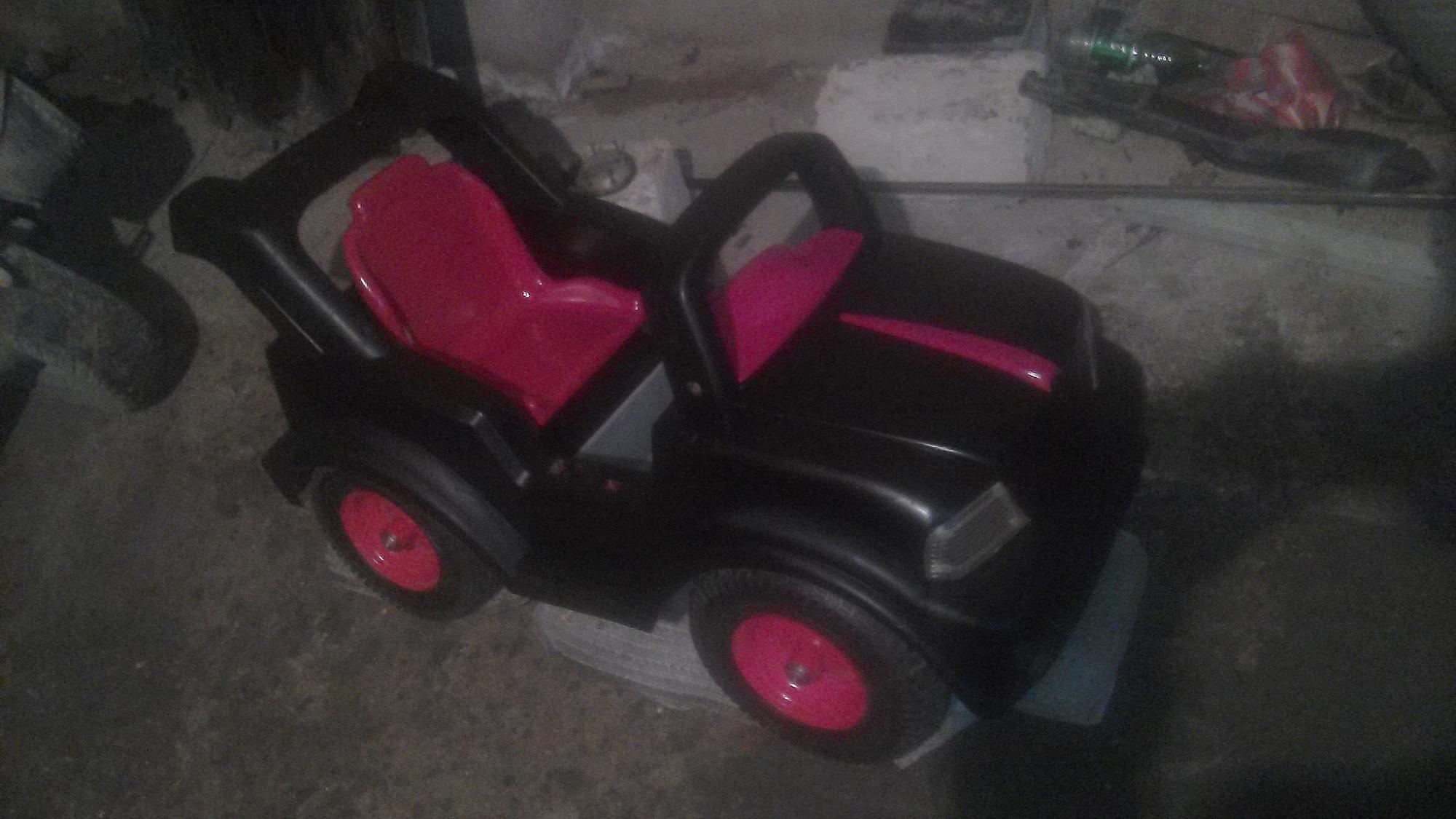

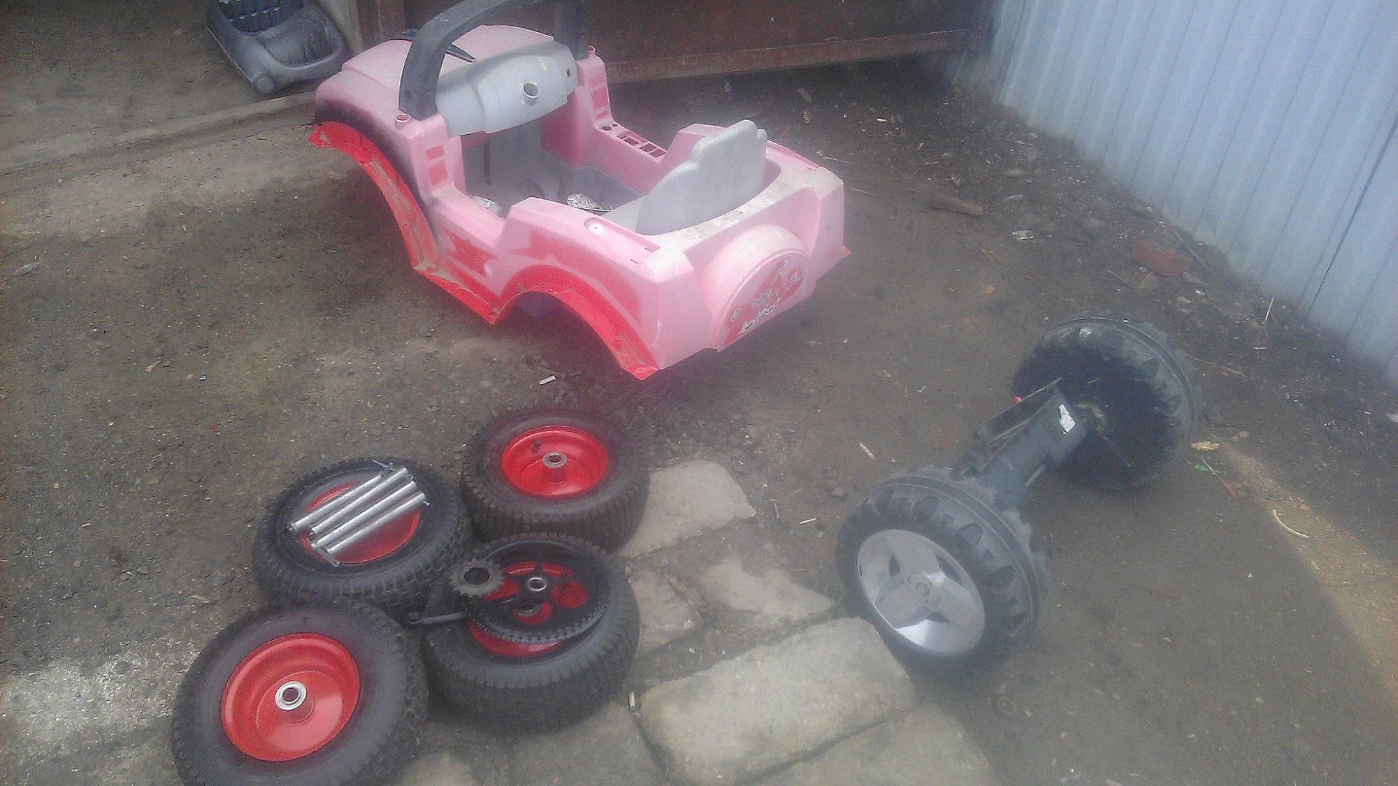

Здравствуйте форумчане и доброго всем времени суток. Решил собрать машинку для своего младшего. Есть донор - китайский Линкольн Навигатор))). По сути планирую от него использовать только кузов, раму буду варить из квадратной трубы 20х20мм. Впереди будет качающийся мост, а сзади цельная балка. Колеса будут камерные от садовой тачки (прикидывал, встают идеально). И все бы ничего но по электрической части ничего в наличии нету, ни двигателя, ни аккумулятора ни собственно опыта в грамотной сборке всего этого. Пошарил по форуму в поисках инфы но к определенному выбору не пришел. Помогите пожалуйста советом - какой лучше двигатель поставить, какие редуктора, чтобы все это ездило. Ребенку 4й год, лето на носу хочется порадовать чем-то самоходным, а так как в электронике я не силен приходится просить помощи.

очередной китаец3 тот же кузов. 3 месяца работы по вечерам.
15х15 уже много для него.
аккум лифер.
за лето не успеете. Готовтье 50-60 т.р и возможно к следующей весне поедет.
Самое простое - редукторы от шуриков на 18 вольт и велозвёзды с цепью, лифер заказать в китае, к осени будет. Плавный пуск купить здесь.

Выложите фотки донора, в т.ч. снизу.

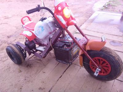

GTR-49

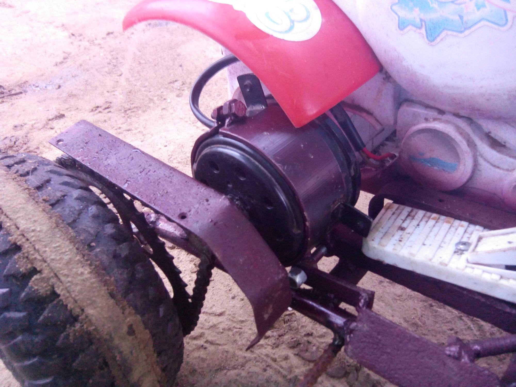

Здравствуйте. Извиняюсь за долгое отсутствие были проблемы с интернетом. Спасибо за комменты, но по срокам и сумме я не согласен. На данный момент кузов покрашен, куплены колеса и найден двигатель от дворников фольксваген.
после праздников был куплен металл для рамы. Со сваркой проблем не будет. Но есть несколько вопросов. Кнопка от шурика идеально мне подходит но видимо изза мощного движка долго она работать не может - нагревается, что можно сделать с ней, или чем заменить? Можно от дрели кнопку использовать? Или может схемку дадите чтоб самому собрать что-нибудь в этом роде, но есть одна проблема магазина радио деталей у нас нет. точнее есть но там все готовыми платами на заказ, штучно можно купить только свето диоды. кнопки сам припаяю без проблем. А по остальному без схемы не справлюсь. Насчет аккумулятора думаю использовать автомобильный фирмы ВАРТА. На остальное нету ни денег ни времени для ожидания. по мере продвижения буду выкладывать фото. Заранее всем спасибо.

А так да, быстро и не дорого. Я так понимаю привод на одно колесо? или на цельную заднюю ось? Кстати моторчики дворников обычно 30-60 вт и обороты 45-65 в мин. вам надо как минимум 110-130 оборотов для более менее приличной езды. Боюсь не потянет один моторчик.
Кнопку от дрели использовать не получится, она на переменный ток. Используйте просто плавный пуск и кноку, дети не парятся с газом, либо в пол, либо останов.
toncher
Моторчик дворников скорее всего на втулках, а их на продолжительную нагрузку не хватит. Посмотрите заранее, может удастся переделать на подшипники качения.
GTR-49
Подвеска будет. сзади калитка (цельная балка) привод на одно колесо, пока не решил надо ли, но хочу сделать блокировку на заднюю ось. пока пусть так покатается. Спереди будет качающийся на оси по центру мост. Сегодня ездил на рынок в поисках нужных мне подшипников для кулаков и осей, но поиски успехом не увенчались теперь не знаю как и быть. может вы что посоветуете как без подшипников поворотный кулак собрать (м.б. на втулках или ещё что.) по поводу плавного пуска из чего его можно собрать? где взять эти детали? у нас их не продают. если только выпаять откуда нибудь. в общем лето приближается, ребенок терроризирует ))), а поделать ничего не могу. кстати аккум будет 60а\ч варта. по ходу процесса как и обещал с меня фото и видео. Спасибо всем за помощь, жду советов.
GTR-49
Всем привет. Создание движется. Встречается конечно много камней, в основном изза отсутствия необходимых деталей, но я не отчаиваюсь и что нибудь придумаю. У меня возникла пара вопросов. Подскажите пожалуйста до какого предела можно разряжать автомобильную акб, чтобы пожил подольше? Емкость 60ач. И ещё вопрос, кроме как контроллером возможно ли както отключить акб при разрядке до нужного напряжения? Кстати на днях нашел характеристики моего двигателя он на 40Вт но крутящего момента в нем           много (сколько точно не знаю), говорят если за дворник держать,а двигатель запустить, слизывает шлицы со стойки дворника. В общем думаю ехать будет, если нет, есть ещё один такой же двигатель и его можно внедрить, но вот проблема его придется ставить зеркально с другой стороны т.е. вращение будет в противоположную сторону. И тут самое печальное, в нормальном режиме работы он крутится быстрее чем в реверсе. С чем это связано не могу понять. М.б. изза червячного редуктора или ещё что. В общем может кто знает как это вылечить? Или можно их так поставить как думаете?
