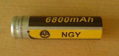

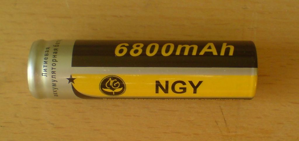

В прошлом году с нашими ребятами брали 2 шт таких на испытание. Гоняли их в разных режимах. Обе показали ёмкость 490 мач на токах 0.3А. На 1А и того меньше. Вот и фото этой туфты сохранилось
