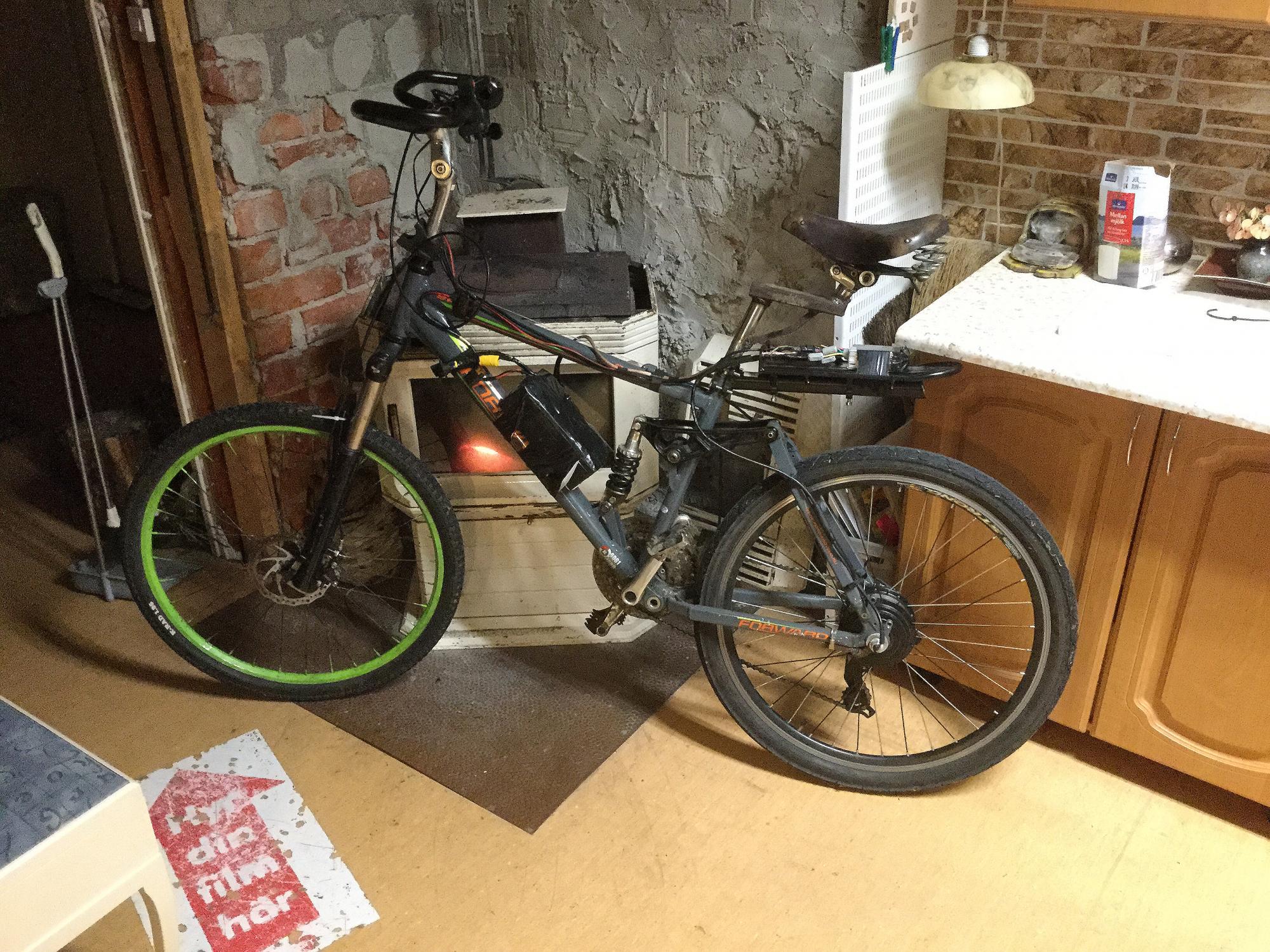

Приветствую!
Приношу извинения за задержку - был в дороге.
Благодарю за предложения гарантийных услуг, но прежде хочется убедиться, что проблема не в моих кривых настройках.
Сообщите, пожалуйста параметры мотора, для установки, хотя бы следующих пунктов:
○ P1 Motor Characteristic Parameter Setting Mode.
P1 is motor characteristic parameter setting mode. P1 = motor gear reduction ratio× number of rotor magnet pieces, just rounding if there's any decimal. P1 setting ranges between1-255.
○ P2 Wheel Speed Pulse Signal Setting Mode.
P2 is wheel speed pulse signal setting mode. The setting range of P2 should be between 0-6.
Повторю, по моим ощущениям, основной звук издаёт не шестерни редуктора, а весь веселопед из-за того, что энергия подаётся короткими импульсами. Как бы редкими толчками, которые особенно заметны при начале движения, а при нормальной скорости переходят в гул, зуд и дребезг всего навесного оборудование.
Помогите, пожалуйста, эл/схемой, чтобы я смог подключить этот МК через другой контроллер. Я не понимаю, как осуществить переключение скоростей?
Благодарю.
_claw
не могу вам ничем помочь. Я сейчас за тысячи километров от дома и  буду еще не скоро.
0730
0730

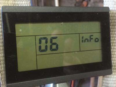

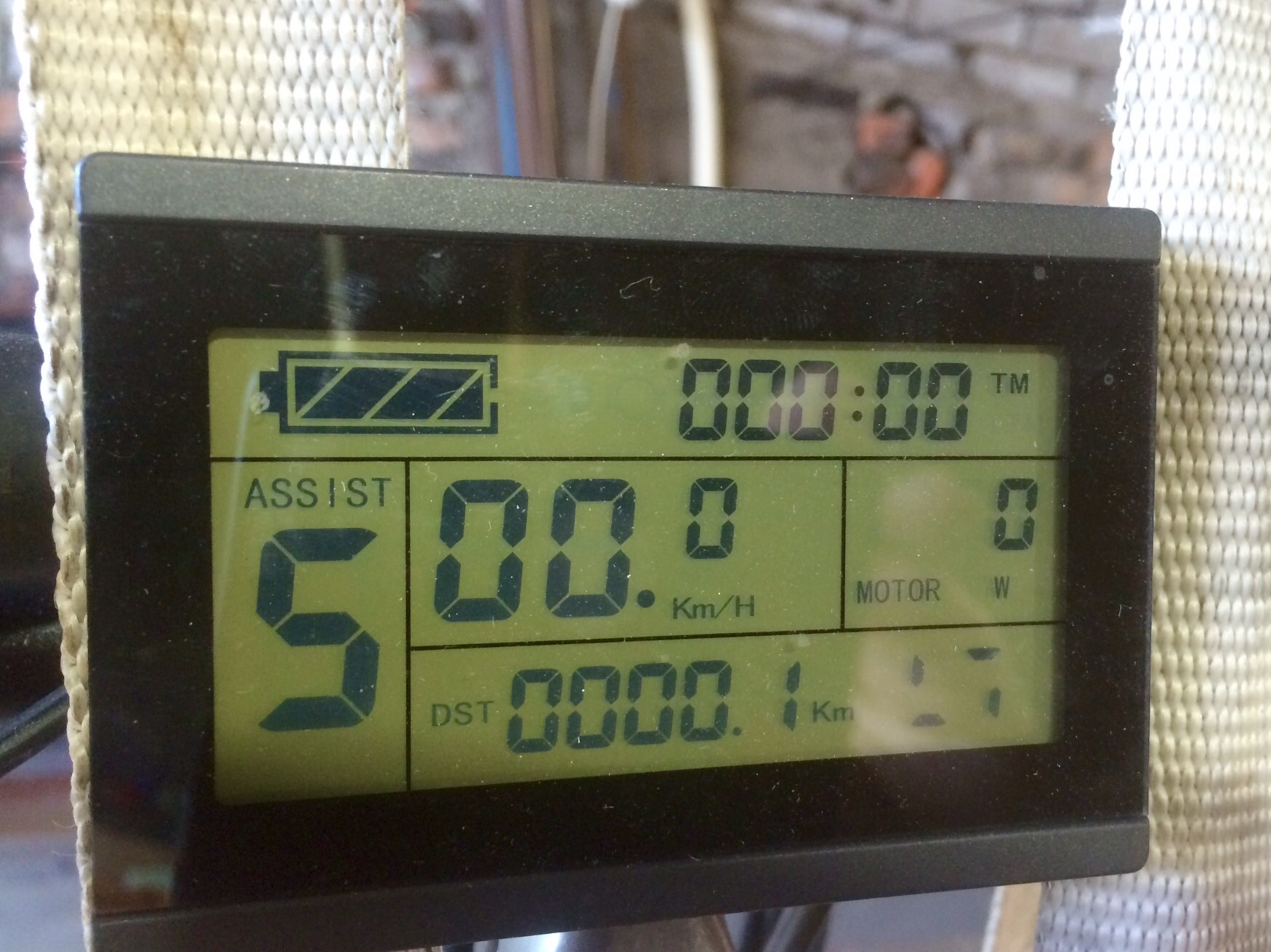

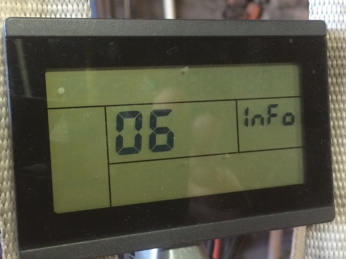

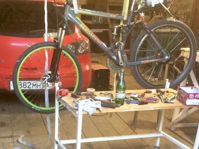

Похоже, Ваши советы уже не актуальны - контроллер сдох...
При жизни он выдавал слишком редкие импульсы, с набором скорости сильно зудел и постоянно отключался при смене нагрузки.
Теперь он сначала даёт одинокий слабый импульс на МК, потом, секунды через 4, выдаёт ошибку.
МК ещё живо, неплохо запустилось на другом контроллере. Съезжу на ходовые испытания - расскажу.
0730

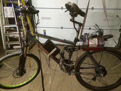

Проехал немного на одной, первой скорости. По сравнению с "родным" контроллером небо и земля! МК, вроде, в порядке, но нужно покататься побольше, чем вокруг гаража. С другим контроллером нет и намёка на толчки при старте, гул или дребезг. Или Ваш контроллер очень неудачный или из-за отсутствия данных, настройки у меня были неправильные.

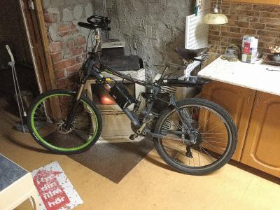

Да, всё отлично. Спасибо за беспокойство, просто в Швеции заниматься этим удобнее, а я только недавно смог вырваться.

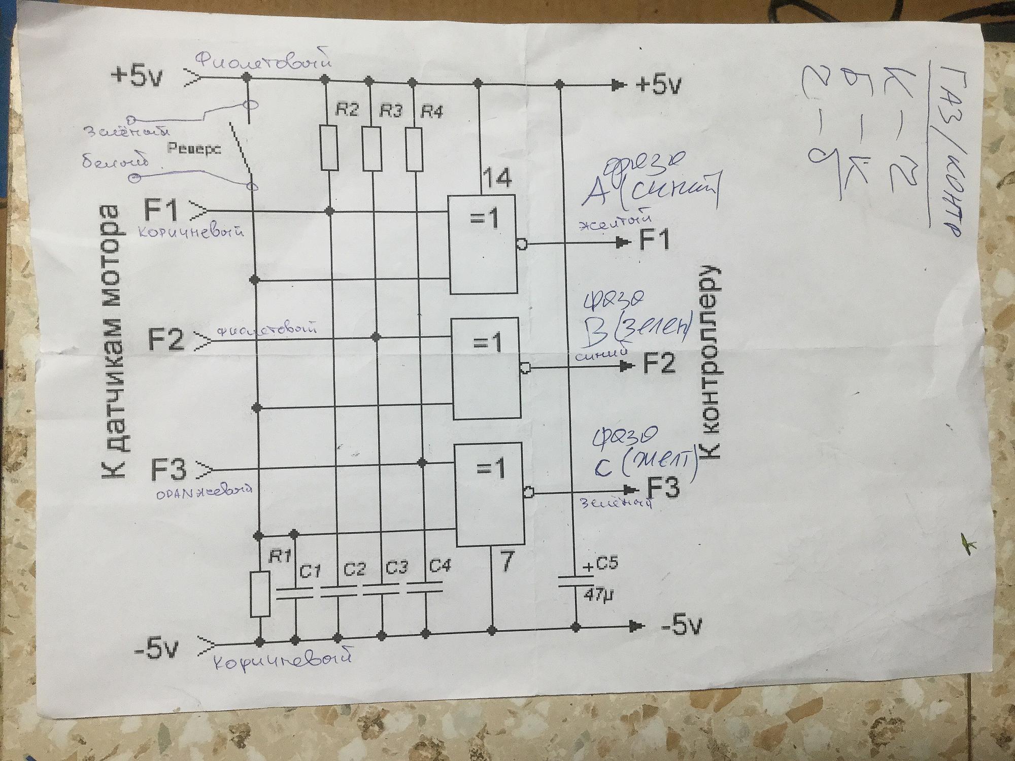

По рекомендациям с этого форума, я собрал инвертор сигналов от датчиков Холла. Силовые фазные провода коммутировать не пришлось. Долго искал рекомендуемую микросхему, в итоге использовал аналог. Переключает чётко. При езде мотор шепчет. Никаких дёрганий, гула, зуда! Второй день катаюсь, очень комфортно. Немного не хватает круизконтроля и кучи инфы, которая была в старом контроллере.

С инвертором намудрили :ку:
Вопрос решается тумблером о шести контактах (Зеленый провод не трогаем .  по центру паяем жел и син от контр по угловым контактам накрест жел и синий от холлов
ж-ж-с
с-с-ж            вот и все микросхемы :-P
