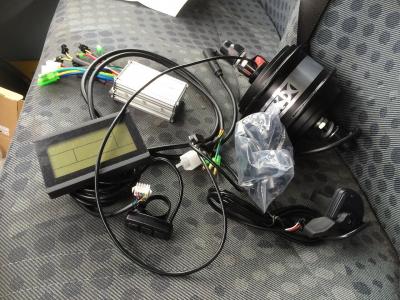

Пожалуйста, опишите, а лучше дайте фото того, что точно входит в комплект. (на разных фото вижу разную комплектацию)
Скажите, работа каких кнопок описана в начале?
Правильно ли я понял, что этот комплект будет работать от 48V, если заменить электролиты?
Имеются ли двухскоростные моторы другой мощности?
Опишите немного более подробно, как переключаются скорости? Что мне для этого надо делать? Фото планетарки мне, увы, не помогло, чтобы это понять.

Кстати, да, я всё ещё хочу узнать про то, как переключать скорости? Я где-то видел отдельную кнопку для этого. И "три кнопки", они тоже отдельно, или на информационном дисплее? А он есть в комплекте?
_claw
переключаются и скорости и сервисное управление специальной консолью. 3 кнопки. там все просто и понятно. прилагается инструкция на англ языке

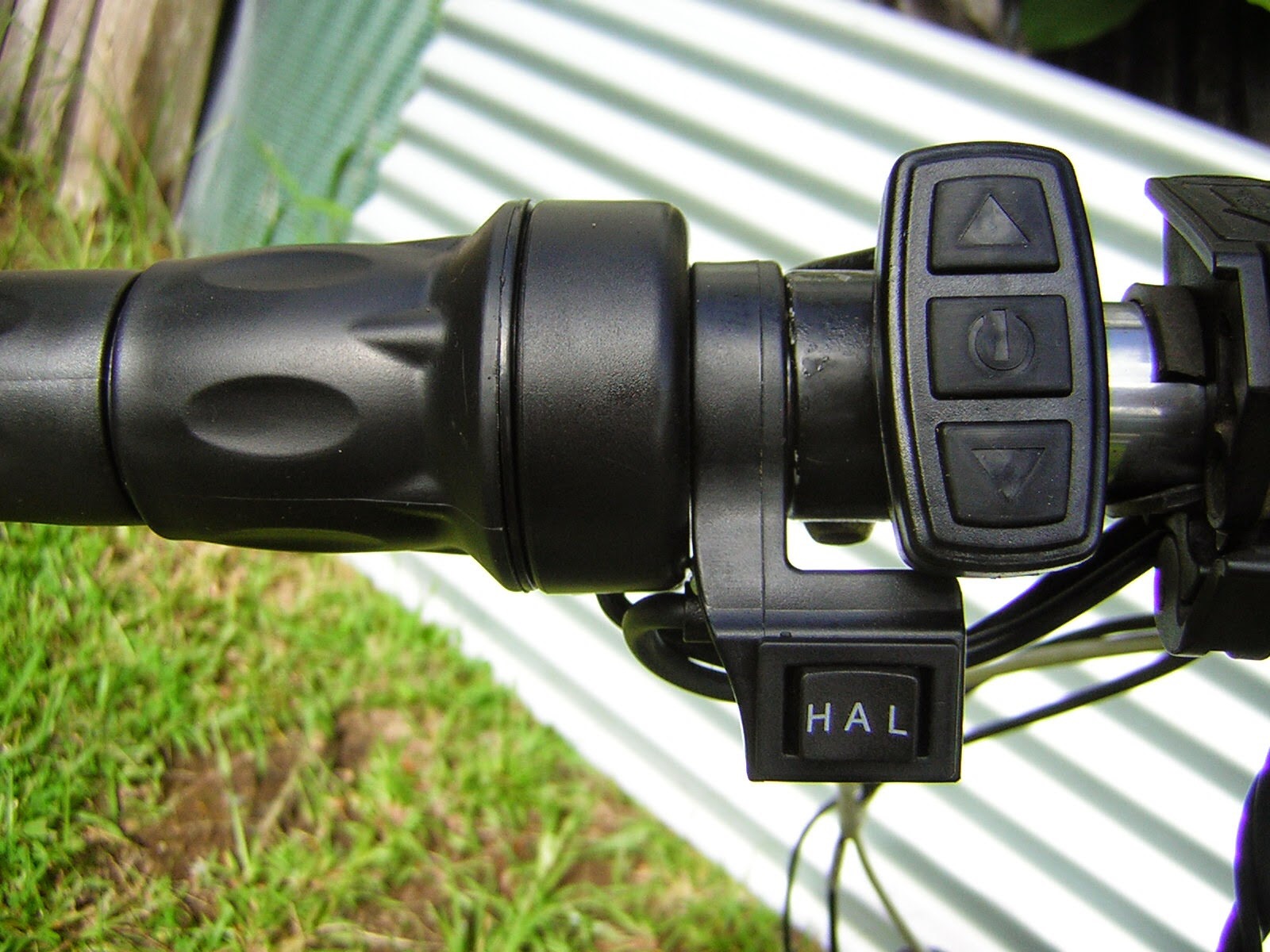

Вот, например, какой вариант с тремя кнопками мой?

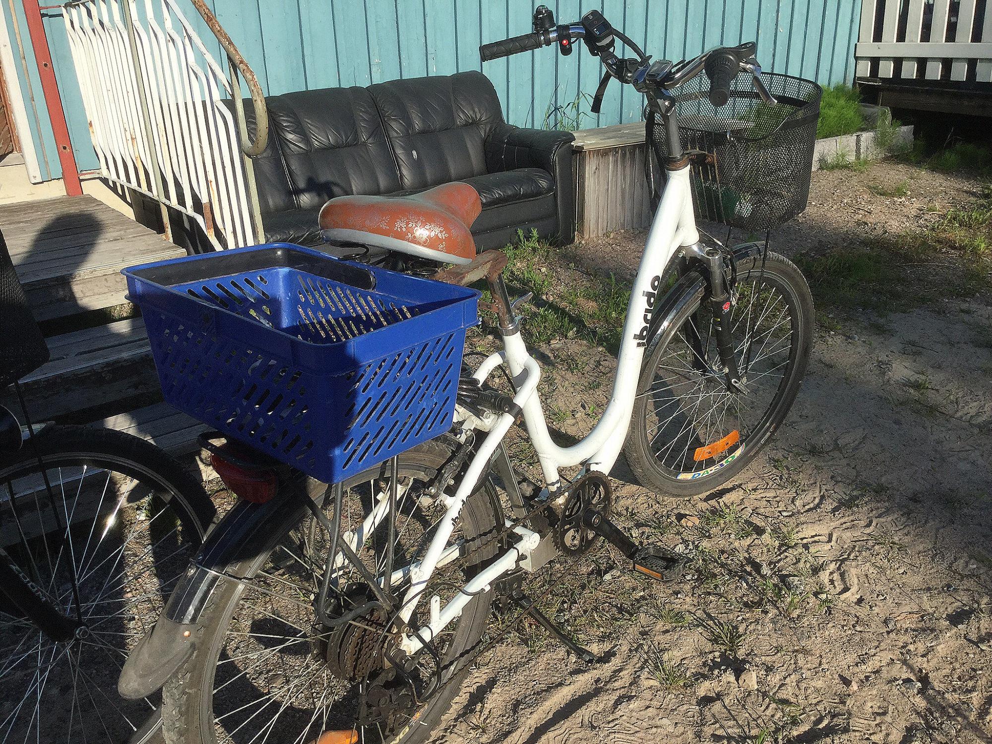

Получил, благодарю!
Осталось собрать всё это на это:

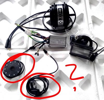

И в моём комплекте отсутствуют детали, обведённые красным. Это нормально?
_claw
[user]0730[/user], какие разъяснения? шапку прочтите, там все описано, как переключать. мало того, к киту прилагается полная инструкция. правда на англ. языке.
по поводу недостающих деталей. это пас. система помощи педалированию. отписал Виктору, он вышлет вам, если это нужно. обычно это не используют

_claw
да не нужна вам эта кнопка - у вас другая! не надо сравнивать чужие комплекты с моим
а вот описание кнопок
Цитироватькнопки работают так
верхняя
кратковременное нажатие повышает пас от 0 до 5, потом пеключает циклически L (low?) и 5
долговременное нажатие вкл/выкл подсветку (ночной режим)
средняя
кратковременное сброс показаний в режиме сброса (включение режима сброса одновременное нажатие и удержание верхней и нижней стрелок)
долговременно нажатие вкл/выкл системы
нижняя
кратковременное нажатие пошагово сбрасывает пас скорости вплоть до 0, при которой ехать можно только от паса.
долговременно нажатие и удержание включает пешеходную скорость, 5км/ч. видимо чтобы ехать по тротуар
по моему здесь все понятно. вы соберите, включите и пробуйте. все станет очевидным

0730
#28
Поставил. Езжу. Нужен совет, кто знает: как убрать ограничение на 2-й скорости?
Первая - нормальная тяга, заметное ускорение до 18-20 км/ч ( по GPS). Вторая - просто езда 20км/ч. Причём, если скорость падает ниже 18-19км/ч, чувствуется мощный подхват даже на 2-й передаче, но ТОЛЬКО до 20км/ч. Дальше - стопор!
Провода к мотору максимально укоротил, питание - толстые. Шунт - залудил. Бестолку.
