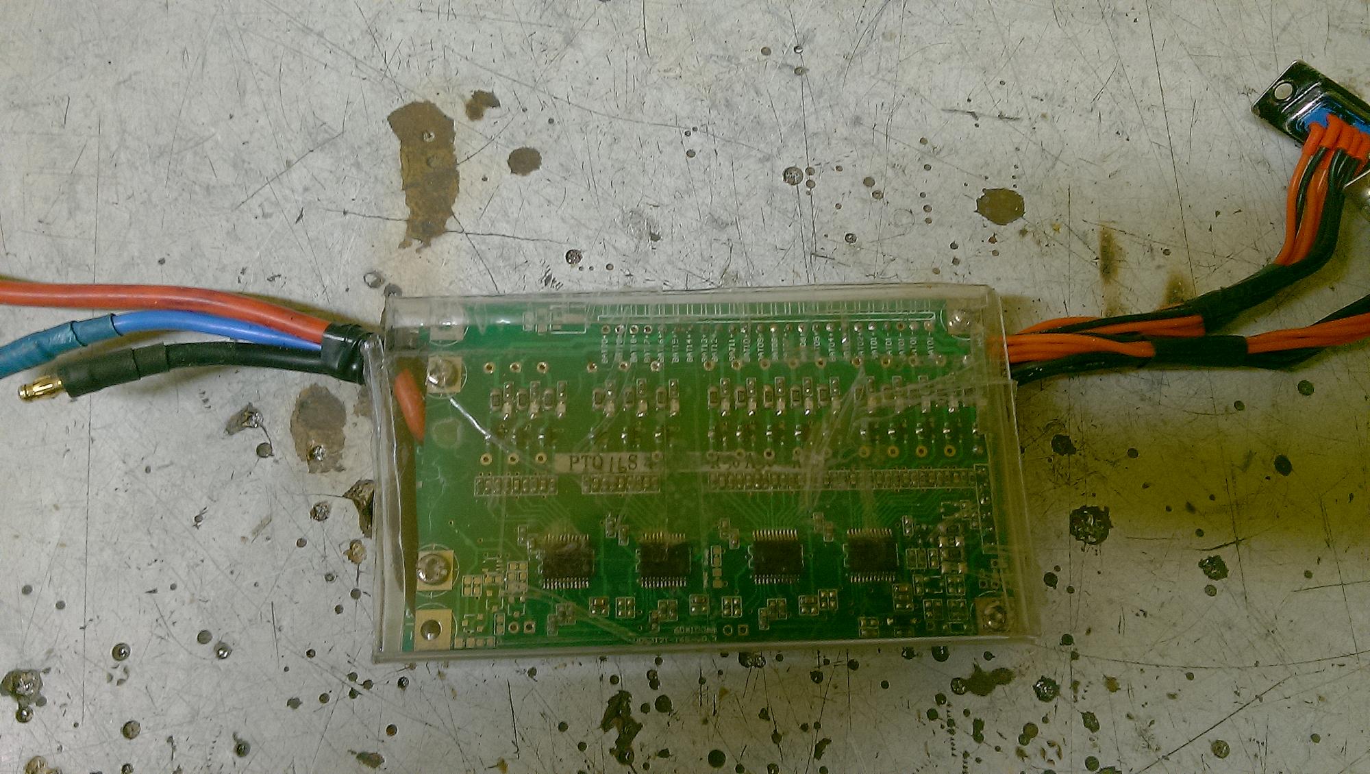

[user]gde700[/user], есть у меня 13s бмсина от V1, как раз на них, дефектная (третий корпус сажает пару ячеек, собака). Могу сделать её фото в макрорежиме или же выслать.
была залита в алюминиевую чеплашку- выковырял.
или приобрету саму микруху/бмс на ней!)

[user]vladk[/user], если можно - сделайте фото с обеих сторон... Может удастся понять, что и как... Отдельно в продаже пока эти IC не нашёл. Но БМСки с ними на али пробегали...

извините за задержку, вот она:

 Ну вот хоть узнал марку микросхемы. На моём 16 s БМС маркировка выжжена чем-то.

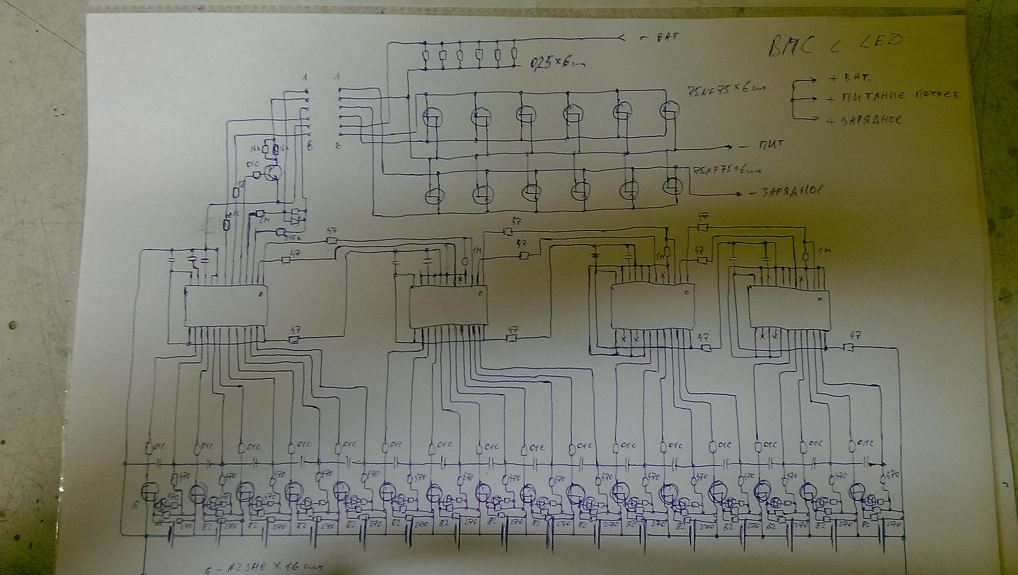

У меня сгорела она, думал микрухам хана, оказалось 2 полевика A2SHB. Заказал 50 штук, заодно проверил пороги срабатывания остальных. Либо сам поджарил, либо с "завода", но 3 канала первых  включались на балансировку при 3.5 в, остальные при 3,65 и не выключались до 3,2 в, остальные до 3,50 в. Всё думал, что первые 3 банки высасываются либо самим БМС, либо купил уже такими А123 пакеты 20а/ч. Спецом схему срисовал Единственное что, наверно полярность светиков попутал при рисовке!
Вроде такая БМС не относится к тем, у которых она питается от первых 2-3 банок. Все банки равномерно отдают напругу. После замены полевиков тупо подменой на новый, всё стало "вери гут"! После зарядки все банки спустя месяц с подключенным БМС 3,49 в, рад до жжж....! И на ходу расходоваться стали практически равномерно, холодновато пока на ходу высаживать полностью! А то всё мучился, из-за 2-3-х вырубалась вся батарея, и при зарядке недозаряжалась, даже два селлога прилепил, чтоб следить!
и вручную дозаряживать "эти" банки!

Попорбуйте поменять микрухи местами, всё встанет на свои места. Мне кажется они малоубиваемы, полевики гадят больше!

Теперь попробую, но сажало не постоянно, а неуловимо, потому на них и грешил

Эти A2SHB как раз любители "поплавать". Со светиками удобно, конечно, следить за процессом!

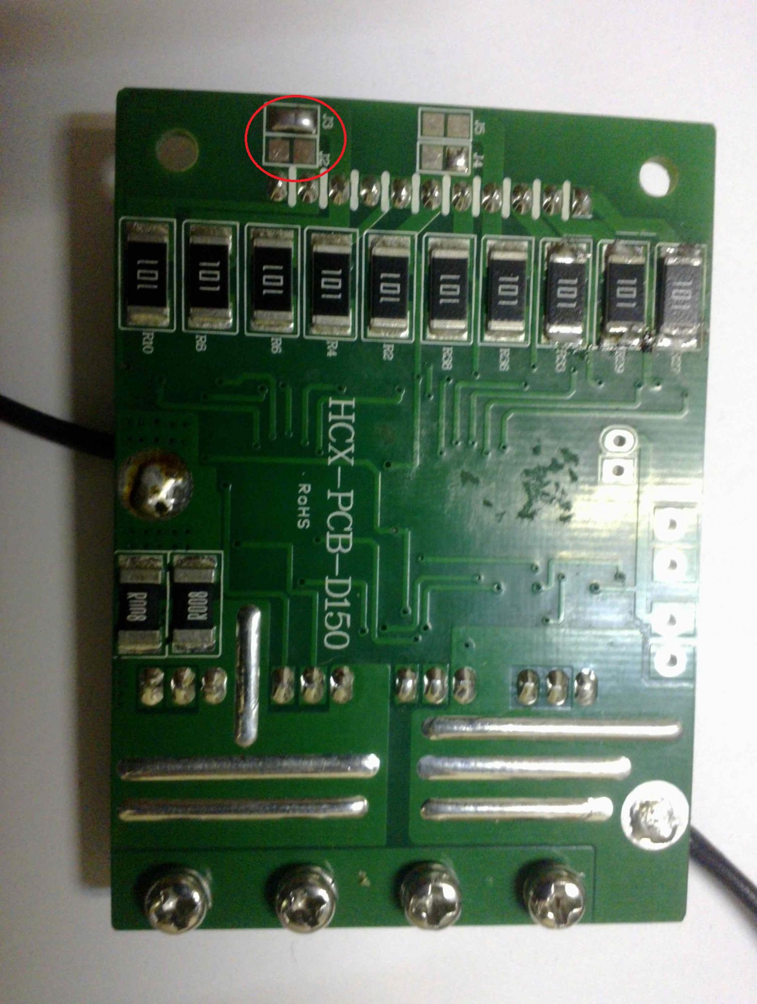

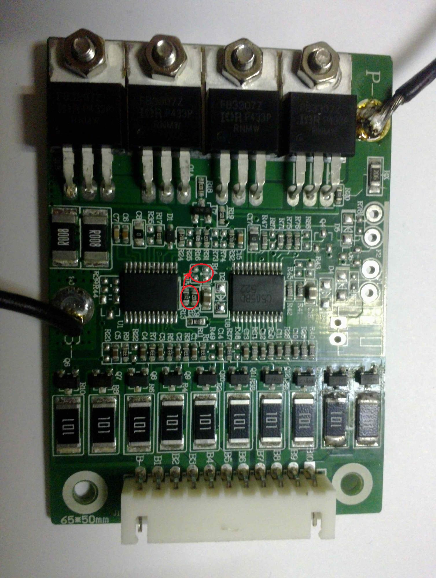

gde700
#11
Гм... В общем - правильное название этого чуда не C505BD, а R5432V505BD, точнее R5432V.
Работа с нужным количеством S определяется подключением 12 и 13 ноги:
5S -   12 - Vdd, 13 - Vdd
4S -   12 - Vss, 13 - Vdd
3S -   12 - Vdd, 13 - Vss
Даташит на неё прилагается.
Установка нужного количества S на этой плате производится путём замыкания перемычек на обратной стороне (для каждой микросхемы свои перемычки) и перестановке резисторов в соответствии с таблицей для каждой микросхемы отдельно на лицевой.
Таблица переключения входов SEL:
