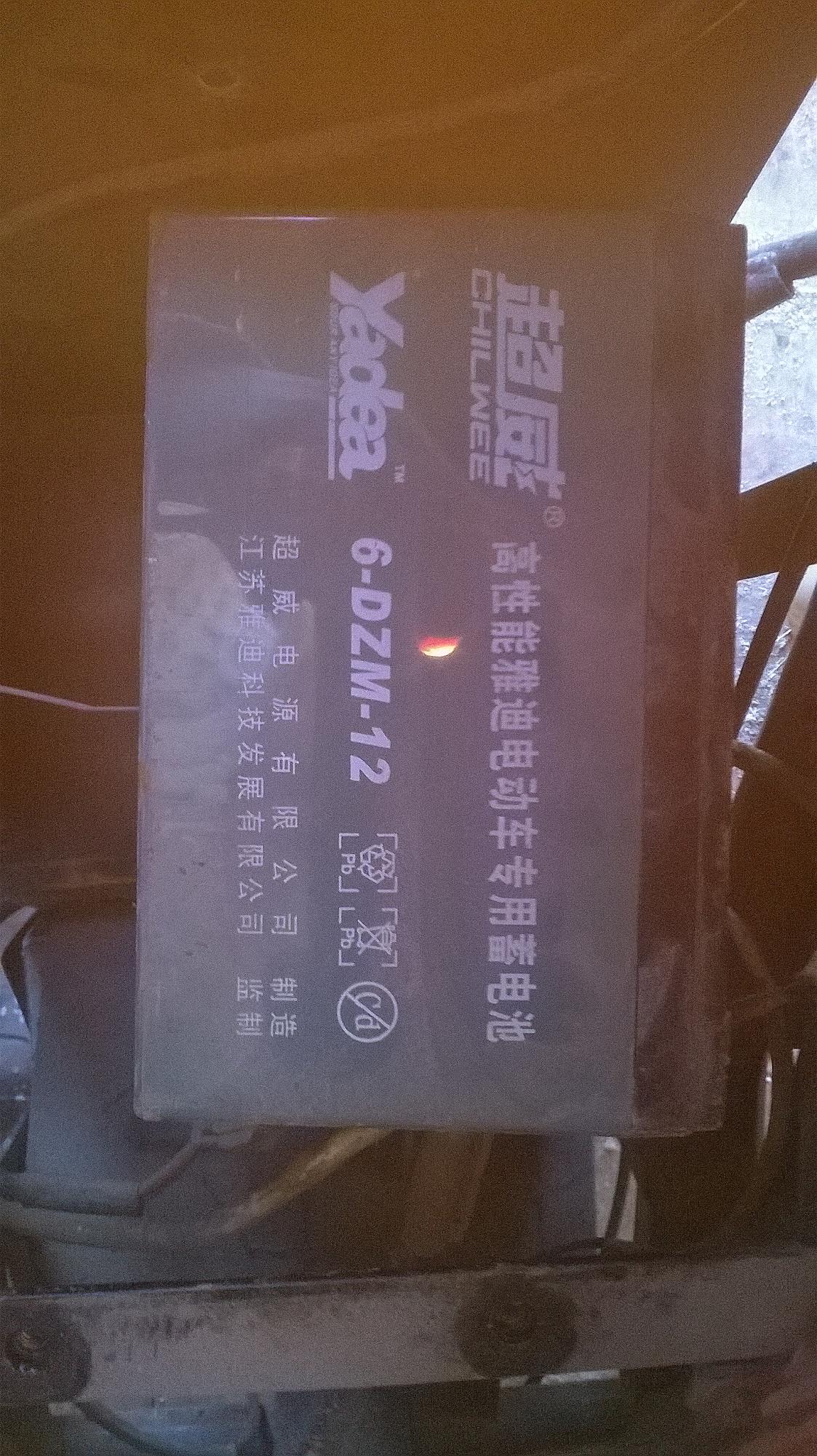

так вот я и не пойму... оригинальные батареи 6/12 на фото. 6 - это вольтаж, а 12 - это амперы или наоборот?

[user]Сергей Патриот[/user], итого у вас стоит 4 батареи марки "6 DZM 12", каждая весом 4.3кг. Общий вес 17.2кг. Энергоёмкость этих батарей, даже если они новые 48В*12Ач=576Вт*ч. Это страшно мало. На таком кол-ве энергии со скоростью 45км/ч можно уехать километров на 25. Что за модель скутера такая и какой мощности там двигатель и до скольки он вообще может разогнаться или с какой скоростью вы на нём передвигались до этого? Просто такие скорости и запас хода для скутера это уже даже не смешно!
Если взять готовую фосфатную батарею на 48В 20Ач, то она почти в 2 раза большей ёмкости, вес 8.5кг. Тянуть будет гораздо бодрее чем даже новый свинец. И прослужит что её ещё можно будет на другой скутер или велосипед поставить. Но только вот цена собранной батареи с платой контроля будет в районе 40килорублей. А к ней ещё зарядка понадобится новая штук за 5. Батарею нужно будет как то закрепить там где стоял свинец. Но т.к. вы с некоторым трудом обнаружили ещё 2-е батареи, то вся эта модернизация под вопросом.

[user]Сергей Патриот[/user], 6 dzm 12 судя по интернету имеют напряжение 12В несмотря на циферку 6. В конце-концов измерить оставшиеся в живых можно. Да и от 24В вольт как не крути - ничего не поедет кроме детских самокатов, поэтому точно 48 вольт.
Раз скорость была 42км/ч, значит движок там 1-1.5кВт стоит.
Проблема со свинцовыми аккумуляторами кроме веса и малой ёмкости на килограмм в том, что их и купить то нормального качества по-моему затруднительно. То что попадётся в ближайшем магазине на такую ёмкость и габариты - это не то что нужно для электротранспорта. Стартерные аккумуляторы не могут продолжительно отдавать достаточный ток для нормального движения. Отдают сколько могут, но от этого умирают за 1-2 года. Это заметно, если вжарить по полной, то тяга/скорость начинают проседать, а если чуть постоять, то можно опять на некоторое время разогнаться.

Интересно увидеть скутер,42км.ч,30+ пробег на 48w12 :neg:. На фото кислотно гелиевая необслуживаемая батарея12в 12а.ч.
