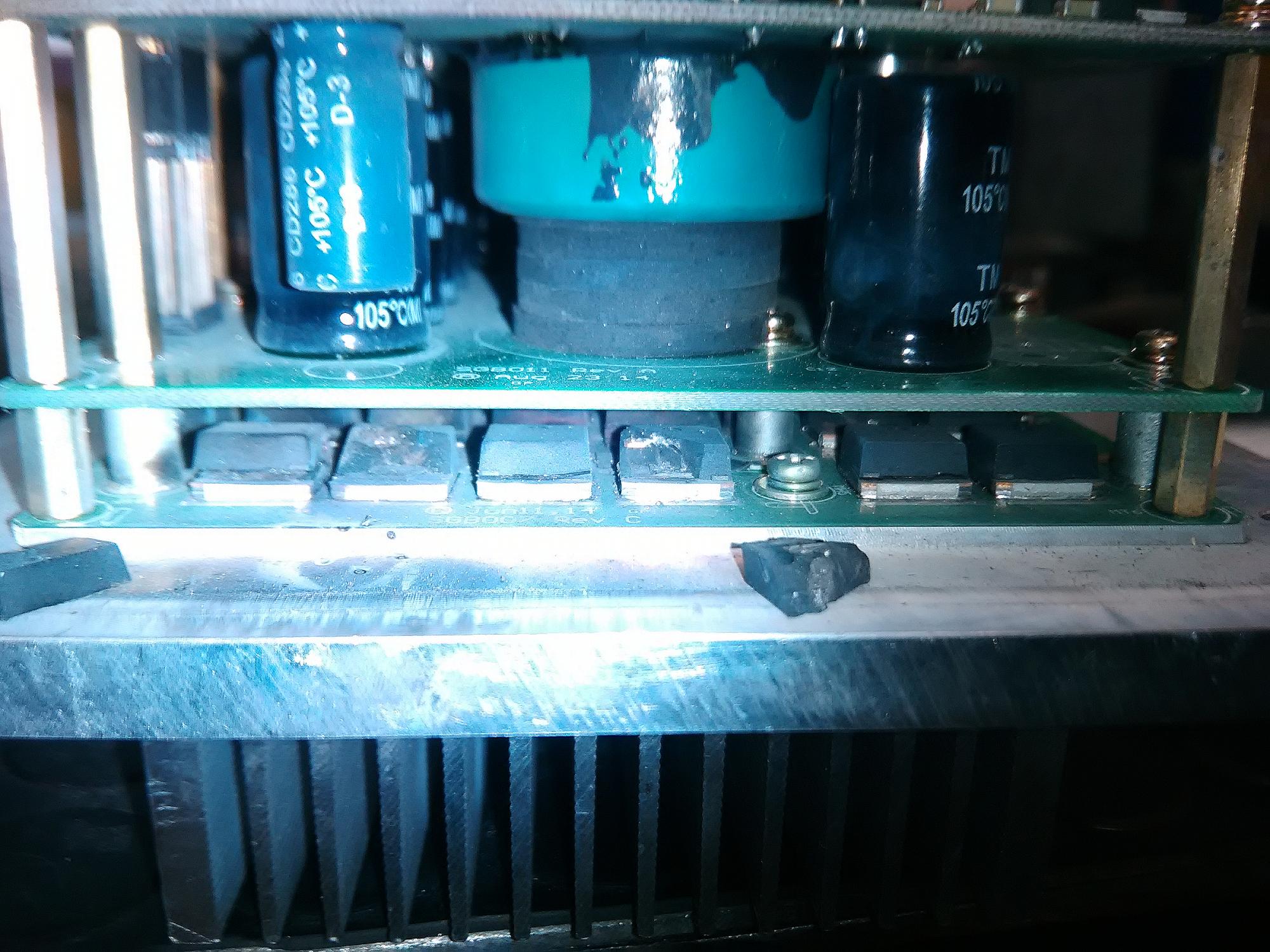

YTW200
 :bravo: как и ожидал. Не подключайте АС контроллеры к моторам с магнитами. Он то раскрутился, да вот как ток я газ бросил, противоЭДС пришла и поздоровалась с ключами

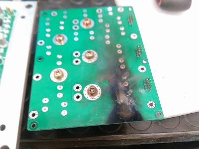

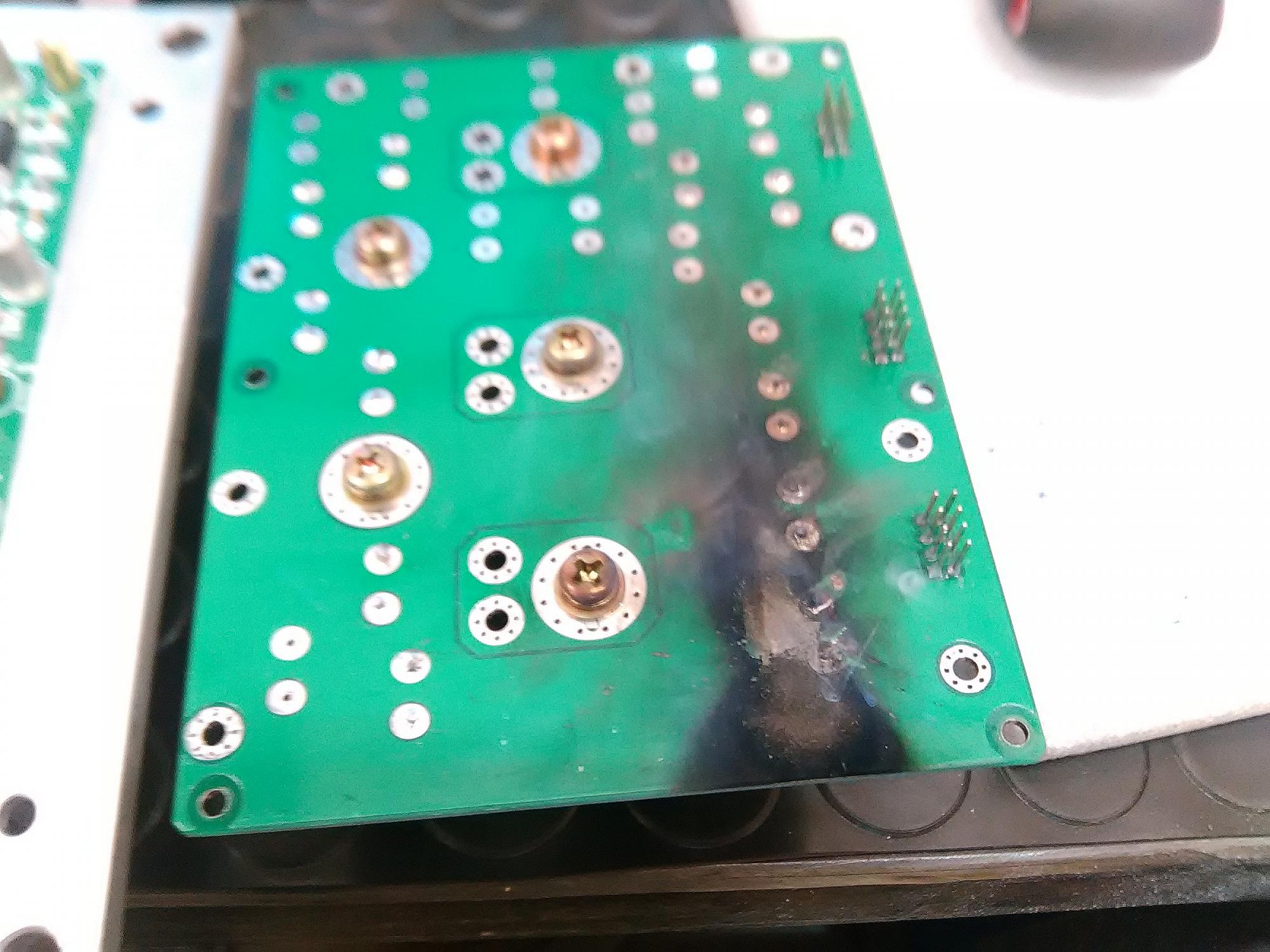

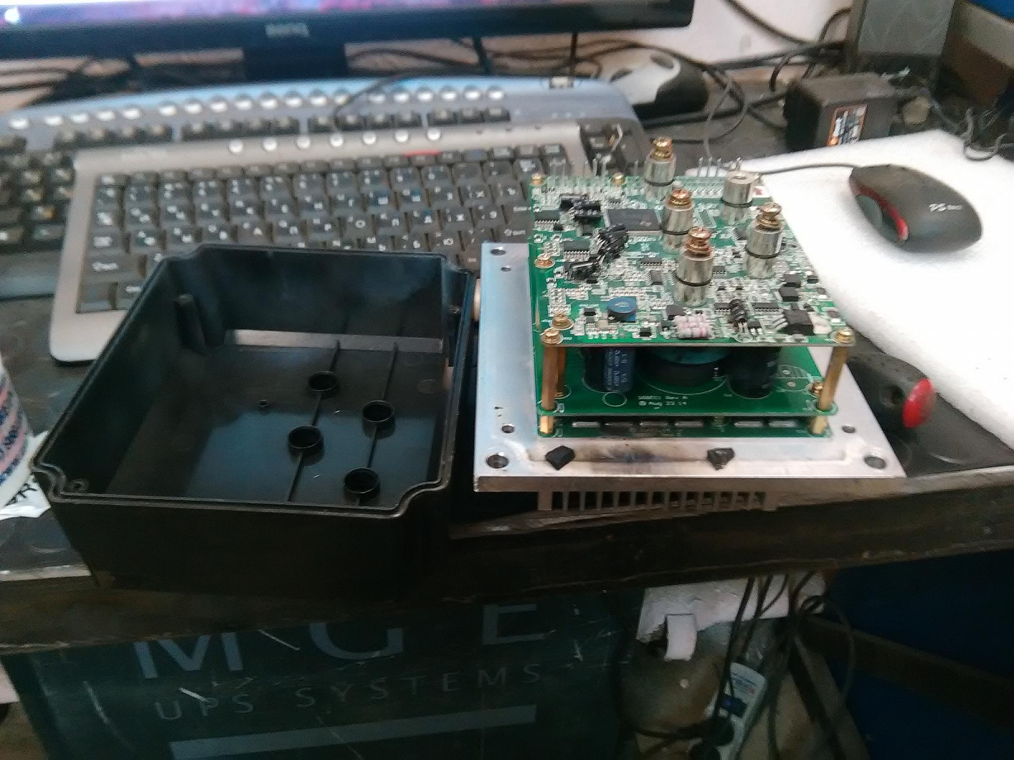

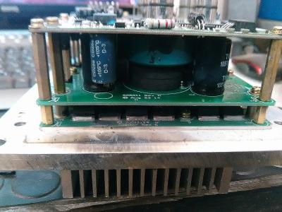

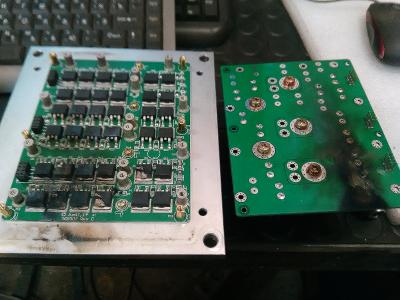

YTW200
Подробно. Подцепил контроллер, прилепил метку на привод, включил питание 96 вольт. Включил лазерный тахометр и начал медленно прибавлять ручку газа. Мотор тронулся и поехал как обычно. Прибавлял плавно до упора, обороты привода достигли 320 в минуту. Плавно сбросил до нуля. Дал резко газ. Мотор резко раскрутился. Резко сбросил газ, услышал БАХ, мотор остановился с накатом как обычно. Попробовал газнуть - шиш. Разобрал контроллер = результат. На контроллере написано АС Controller greenmotortech.en.alibaba.com

on4ip
Цитата: YTW200 от 25 Фев. 2016 в 13:50
контроллер на 96 вольт. Управление без датчиков. ток батареи максимум 120 ампер. Фазный максимум 200 ампер. Эти токи он выдавал реально на асинхронном моторе, было проверено ранее. В этот раз к сожалению не успел взяться за камеру ))
Лист настроек (файл) отсутствуют
Ну то есть для контроллера 96 вольт максимальное напряжение? Если так то в бездатчиком режиме( а все зависит от алгоритма ) могло быть так что он крутил мотор выше номинала и так было реально ослабленное поле, в момент сброса газа ( резком) система управления не успела что то отработать( например ошиблас с углом поля ) и напряжение реально генерируемое стало высоким. Ну тогда и смерть. А какие точно обороты были и каковы параметры мотора по Kv.
