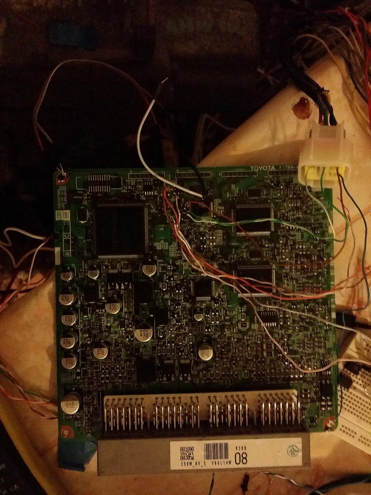

Закрутил Эстимовский движок Голденмоторовским контроллером. В качестве преобразователя резольвера выступил модуль  HV от примуса. В нём микросхема преобразователь сигналов резольвера (импульсы, цифра, ABZ) называется AU6802N1. Пришлось паяться к дорожкам на печатной плате. Распиновка разъёма соответствует Примусу. От 55 вольт обороты двигателя  при уставке 4 пары полюсов 1360 об/мин.

hv control от приуса + самодельный шим + инвертор от приуса + мотор от эстимы. всё работает.

[user]zheliba1[/user], очень хотелось бы узнать подробности! Какой шим и схему подключения.

AndreyA. 1360 об. это где. на приводе или на моторе? я прбовал мотор на 50v. 450 об на
приводе. больше 100V обороты повышаются в2-3раза. на200v раскручивается до свиста
обороты пока не мерил. сначала нужно сделать косу, провода заикронировать чтобы не
было наводок. чем я и занимаюсь. при низком напряжении увеличивается ток и мотор плохо
работает. перемотка для меня это бред. все расчитано в конструкторском бюро. а тут получается
при помощи молотка, зубила и  какой то матери сделать вещь. мосфеты это прошлый век.

zheliba1
100v. колесо honda z. скорость 80км/ч примерно. 200v не мерял. завтра померяю- напишу.
там 8 магнитов 4 пары. 48 пазов- статор.
zheliba1
AndreyA. замерил на 200v. 2350 об/мин на приводах.  колесо 55см диаметр. 244км/ч.
без нагрузки.
