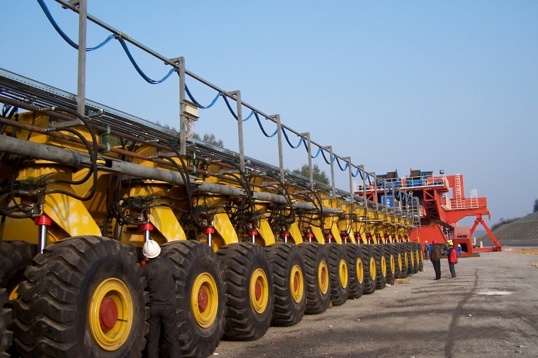

Вот примерный рисунок со стороны дверей электромобиля. Благодаря нашему форуму .
Достоинство :
1) Проходимость (хорошее схватывание с грунтом)
2) Возможность перемещать груза при без повреждения грунта асфальта.
3) Нет боязливости плохим асфальтным  дорогам (особенно часто в у нАС в России ) , а именно глубоким ямам.
4) Капот свободный
5)C появлением дополнительных мотор колес растет и мощность.
6) Легко разворачивается.
7) При поломке одно узла (например мотор-колеса ) электрокар может еще быть работоспособным.
8)Отсутствии коробки передач , что делает его полностью полноценным электромобилем.
9) Есть возможность приподнять подвеску авто.
10 ) Меньше потерь энергии на движение авто, так как нет коробки передач и колен валов.
Надеюсь разработка послужит для мирных целях .
Недостаток
Приходится использовать много механических тормозов . Учитывая что у нас колес 8 штук.

1) проходимость вообще то это не  столько "схватывание" сколько низкое удельное давление на поверхность.
2) на одноколесной тачке можно тоже перемещать груз без повреждения "грунта асфальта" особенно если катить тачку по рельсам
3) "боязливость плохим  асфальтным дорогам" должна быть всегда, особенно к ямам, всегда существует вероятность найти яму в которой поместится подводная лодка
4) капот можно не только освободить но и прогнать, прочь
5) а так же  растет вес, цена и сложность силовой установки
6) или не легко, если сравнивать с одноколесной тачкой.
7) если сломается один узел то всегда можно сломать еще один или даже два чтобы нельзя было ехать
9) но лучше занизить падать ниже груз поднять легче и вообще это более четко
10) зато есть потери от лишнего веса моторов, их меньшего КПД и большого числа подшипников и километров проводов

Что вы товарищ путаете.
У меня электромобиль а не большая телега.
Вообще то площадь соприкосновения. Этим стараются иномарочные шины.
Рельсы не везде. Нет столько металла.
Машины с 4-мя колесами при попадании в яму вероятность аварии 56 %
А смысл , где пропускаемость воздуха.
Здесь вы ошибаетесь . Контроллер 1,5 кВт дешевле обычного 13 раз дешевле
Тупость .
У нас еще останется 6 колес
а ВЫ хотите испортить груз , когда речь идет о переходе речки.
Опять не правильно . Колеса на земле и нет у них веса.  Может и вырастит число скольжение для подшипников , но это незначительно. Провода можно заменить на интерфейс.
Чувствую вы уже скрытно делаете такой уже у себя.

Мне иногда кажется, что такие посты пишет или иностранец, переводящий на русский язык гуглом, или не совсем освоивший русский язык бот.
Но если по теме, то:
1. Проходимость у такой машины хуже из-за ухудшения параметров геометрической проходимости (свесы и пр.)
2. Сохранение асфальта сложный вопрос - размеров то груза и машины мы не знаем...
3. Что такое боязливость плохим дорогам? Отсутствие кренов при проезде неровностей? или уменьшение вибраций на больших скоростях при проходе плохих участков? Тоже очень спорно... И очень связано с проходимостью... тут немалую роль играет размер колес.
4. Вааще не понял этого посыла! Что это означает?
5. Ну тут и так все понятно. Потребуются или дополнительные батареи или наличие автономного источника электричества.
6. А вот тут очень спорно! все будет зависеть от размеров, а точнее от длины. Чем более колес, тем более радиус разворота. Либо делать подруливающую заднюю подвеску.
7. Установка мотор-колес конечно очень заманчива штука, но таит массу проблем, как неоднократно писалось на форуме. В частности неподрессоренная масса колеса.
8. Этим оно ничем не отличается от прочих электромобилей.
9. См. п.8.
10. См. п.8 и п.9. Кроме того, чем больше вращающихся деталей, а их тут аж в два раза больше, чем при обычной компоновке, тем больше потери.
В итоге рациональность применения такой схемы должна обуславливаться предназначением мобиля. Для грузового - да. Вполне вероятно. Для легкового - думаю излишняя.

1) Что вы подразумеваете геометрической проходимости ?
Тут даже правильнее . Особенно по мягкой почве (например снег , грязь) Первое колесо делает делает тропу второму колесу . В итоге второе колесо затрачивает меньше усилий чем раньше.
Не ужели не понятно . Взять площадь соприкосновений всех колес со грунтом , то она окажется больше , а значит появляется еще оно достоинство без заносов на скользкой дороге.
2) смотри п1
3) Создается мост между колесами и при попадании одного колеса , основание остается на одном уровне.
4) Очень просто. Пусто в капоте.
5) Можно и дополнительные аккумуляторы. Сумма чисел не меняется.
6) Тут очень просто . определенные колеса вращаются определенной частотой.
7) Ремонт мотор колеса прост. и состоит из подшипника. Тут не чему изнашиваться.
8 )  8) Отличается. У вас в форуме используется только центральный двигатель и куча больших узлов.
Этот многоколесный находится на последнем этапе развития электромобиля.   Избавляемся от истории (коробок передач , сцепления и т.д.)
10 ) Тут просто. Сумма слагаемых не меняется.  Дать перемещать груз великану или 10 человекам . Эффект перемещения будет тот же. Тут только если великан заболеет - все конец. А если из 10 только заболеет 2 человека - груз все равно перемещается.

1. Под геометрической проходимостью я понимаю примерно это
http://avtoexperts.ru/question/geometricheskaya-prohodimost-chto-e-to-takoe/
и такая компоновка ну никак не способствует преодолению скажем резких переходов из спусков/подъемов в горизонтальную плоскость. схема БТРа еще куда ни шло... но не Ваша.
2. так груз можно перемещать и иначе. и обычные четырехколесные авто тоже с этим справляются. тут Вы нового ничего не открыли.
3. вот на эту тему я бы не стал так уверенно говорить... а если это не ямы, а наоборот? кочки? сколько колес - столько и толчков в корпус. а на бездорожье, в частности в лесу, это повсеместно. здесь жесткие подвески, держащие колесо без провала в яму, не катят..
4. а я вообще не уверен в необходимости капота в электромобиле... в принципе...)
5. про сумму чисел - не понял ничего...  :laugh:
6. при чем тут частота вращения колес? это же не колесный танк у вас... так что тут закономерность простая - чем больше длина, тем больше радиус разворота при прочих равных параметрах. вот если задняя подвеска подруливает, тогда да... есть шанс...
7. Да. ремонт мотор-колеса очень прост - меняй его и все. то есть если в лесу вы прокололи его, то менять целиком! с мотором! а для электромобиля это нифига не десять килограмм... и запаску таскать тоже с мотором.
8. На счет последнего этапа развития Вы явно погорячились.
9. что касается поднятия подвески, то оно никак не связано конкретно с этой компоновкой. это умеют и многие электромобили проще. и та же тесла это умеет.
10. Работа есть работа. И затрачиваемая энергия есть затрачиваемая энергия. тут уж сколько ни ставь колес меньше энергии не станет. А Ваша аналогия с 10 человеками вообще наивна - совсем не факт, что груз, который могут нести 10 человек, смогут нести 9 и тем более 8.

Может я изобразил на рисунке низкую посадку авто. Но это только наглядно.
Поймите правильно у тесло сложно приподнять подвеску на большое расстояние. А тут есть возможность манипулировать легко расстоянием , так как нет передающих узлов. Можно построить стойки на колесах .
Управление передними колесами задуматься сложно. Но выход всегда есть. Не забывайте стойки на колесах не зависимые. А значит они легко могут разворачиваться на 90 градусов. Получается такого нет у теслы.    Точный разворот может достигнут например шаговым двигателем. И что получается у нас . Он может легко парковаться  , что не может ни один авто
