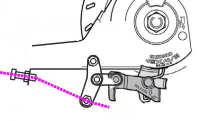

Доброго времени всем! Задний тормоз - роллерный, тормозит очень плохо, с магазина. Думал подрегулирую, все наладится. Ан, нет. Перепробовал все натяжки, при скорости 20км тормозит метров 5-7 !, при усилии, ненормальном для тормозов. Аж рука в запястье ломит. Пробовал увеличить рычаг - один фиг, чуть полегче, но намертво не схватывает даже в конце торможения...
Поменял местами тросики, под правую передний поставил, а торможу одновременно обоими. Перёд - дисковый.
Посоветуйте, кто чего сможет!!!

Всем спасибо за участие. Приспособился к такому торможению,
единственно, поменял тросики слева направо, и увеличил рычаг на тормозе. (см. рис.)
Тему в архив.

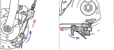

Вот картинки установленных переднего и заднего роллеров.
Направление движения тормозного тросика при торможении (красная стрелка) совпадает с направлением вращения колеса (синяя стрелка) у переднего роллера и противоположно направлению вращения заднего. Если переднее колесо перевернуть на 180 градусов, так чтобы роллер оказался справа, направление движение тормозного тросика станет как и на заднем колесе - противоположным напрявлению вращения. Насколько это поменяет характер торможения передним роллером - выяснить не успел, поскольку установил в переднее колесо двигатель. Возможно что не поменяет никак. Но если удастся подружить мотор с роллером, то совершенно точно узнаю насколько меняется характер торможения передним роллером при отсутствии системы АBS, поскольку в Бафанге её нет.
