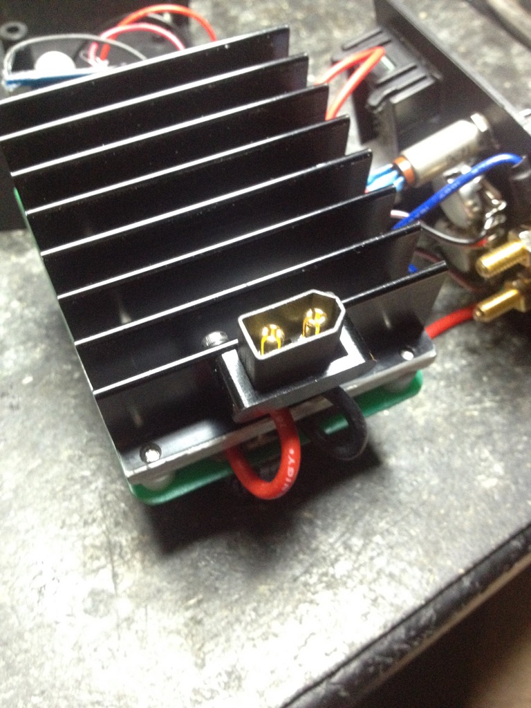

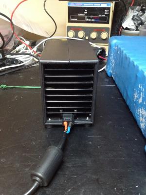

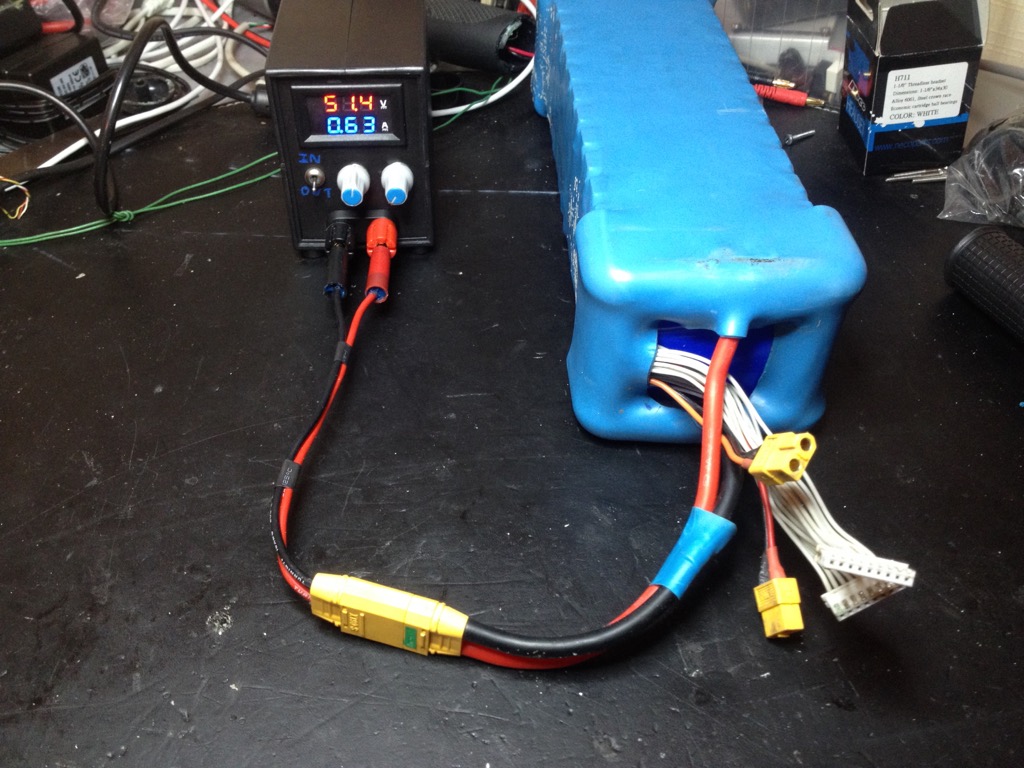

Несколько человек на последнем слете заинтересовалась моей зарядкой, выкладываю подробности, интриги, расследования.
Итак, представляю вашему обозрению зарядник, который:
  • не шумит
  • выдает любое напряжение 10—100В
  • работает от бортовой сети автомобиля, и от бытовой сети 220 Вольт
  • имеет подобие CC-CV
  • надежнее китайских хламо-зарядок
  • мало весит
  • дешево стоит
  • можно использовать в хозяйстве в качестве лабораторного блока питания или источника питания для каких-нть светодиодных лент
  • но он не очень мощный (в первую очередь, потому что БП от ноутбуков больше 130 Ватт не бывает)
А главное ни у кого такого нету  :-) Но теперь будет  :-D
Характеристики: вход Uвх 10...60В, ток Iвх до 10А, выход Uвх...100В ток получается Iвых = Uвх*Iвх*~0,8/Uвых.
Не требует вентилятора при прокачке до ~200 Ватт. Индикация Uвх, Uвых, Iвых.

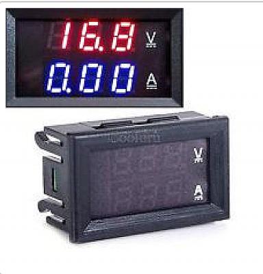

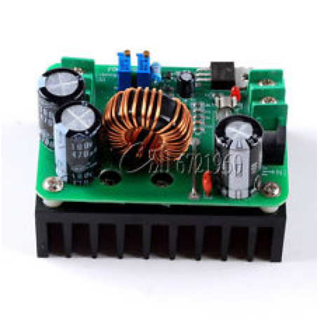

Зарядник состоит из:

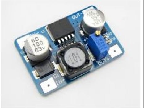

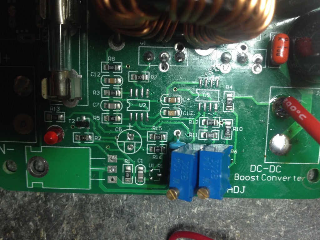

Схема настолько проста, что приводить ее тут будет невежливо. Меняете в плате штатные подстроечники на купленные, на вход подается напряжение от БП, на выходе припаиваете плюс выходного разъема, а минус выхода идет на экранчик, и оттуда на минус выходного разема(измеряется ток). Плюс со входа и с выхода заводите один минус (плата не развязана, минус везде общий) на экранчик и два плюса на тумблер — получается выбор, что мерять — входное напряжение или выходное — и далее на экранчик. До кучи запитываете экран от DC-DC понижайки, снимая напряжение со входа. Получается экран работает от 15-20 Вольт, на вход любое до 60В, на выходе любое 10-60В ([b-b]но только в плюс![/b-b]). Иными словами, ваш БП должен всегда выдавать напряжение ниже, чем минимальное напряжение вашей батареи.

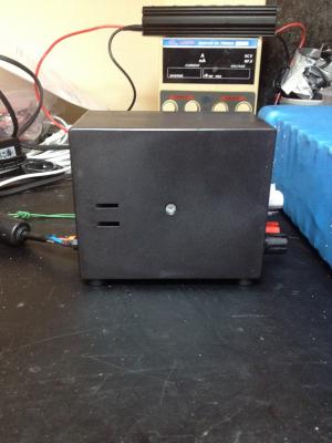

Ну и фото:
С удовольствием отвечу на вопросы.

Еще раз — сам модуль переваривает 600 Ватт, но при определенных условиях. Я видел на eBay аналогичные в продаже до 900 Ватт. Ничто не мешает купить сварочный аппарат блок питания на 48 Вольт 10 Ампер = 480 Ватт входого, например, но это будет гудящий самолет. В случае подключения к автомобилю максимальная выходная мощность будет порядка 150 Ватт.

Зачем? Я задаю напряжение и ток, оставляю на ночь, утром батарея имеет нужное напряжение, а ток = 0(на самом деле несколько миллиампер должны течь, по идее).
Мизерный ток уходит в нагрев, и все.

[user]alextka[/user], я свой ли-по тоже так заряжаю, ставлю на блоке напряжение полного заряда батареи и ухожу, проблем нет, больше чем надо не зарядит. отключение по окончанию заряда это лишний узел.

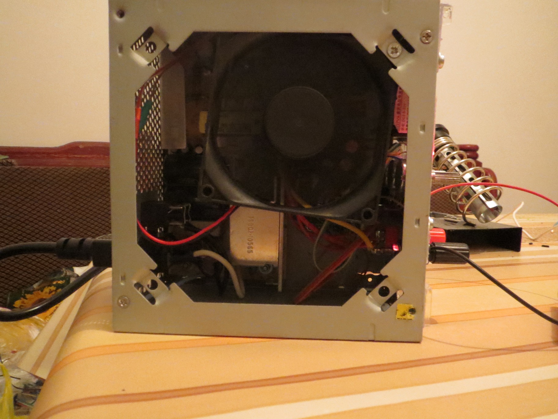

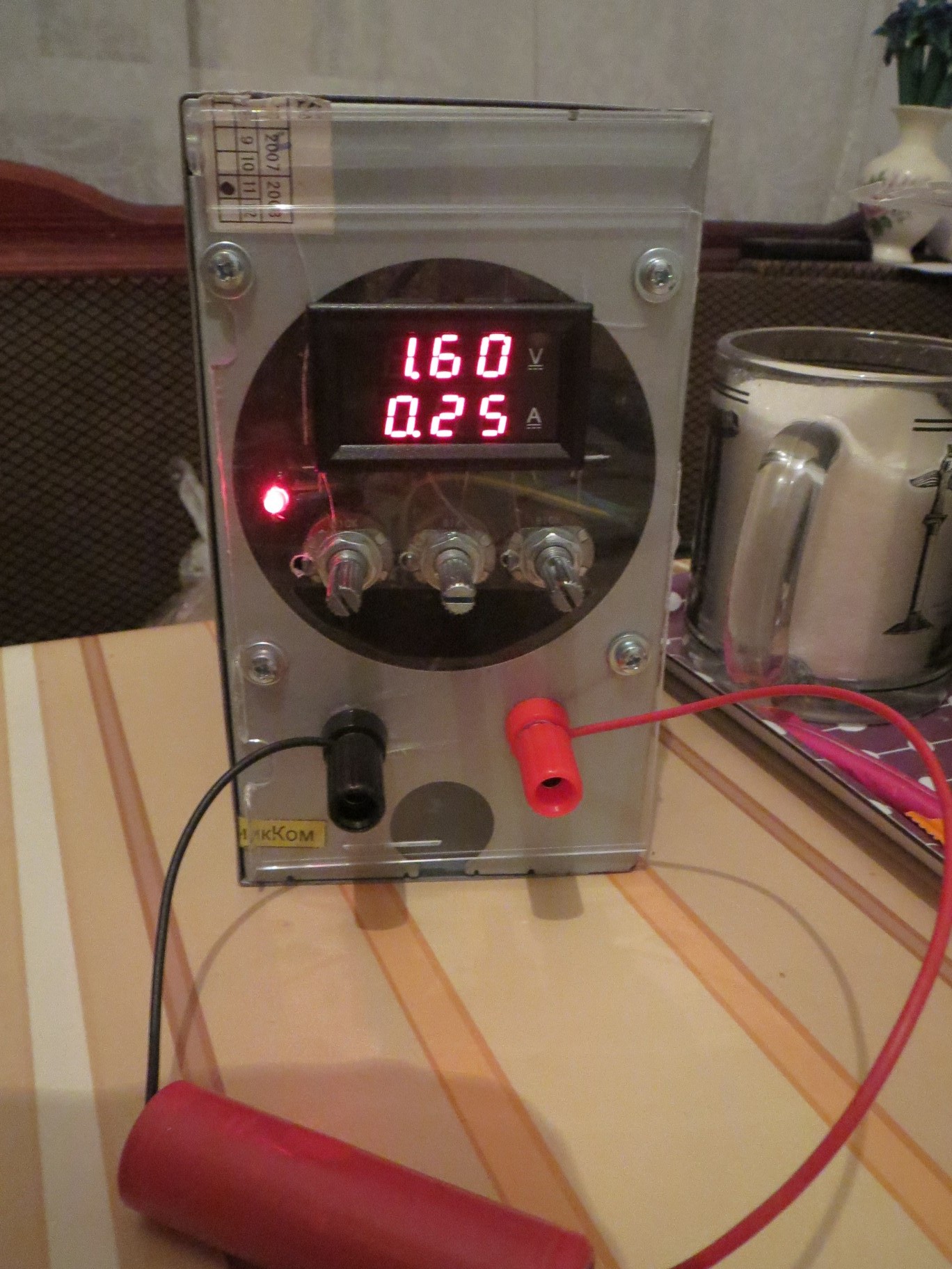

[user]xek[/user], с твоего позволения, выложу своего уродца в твоей теме.
Реализация очень похожа, за исключением того, что я использую dc-dc понижайку и у меня в корпус встроен БП на 32 вольта, 2.5 ампера от МФУ, купил тут на форуме за 300 руб )
И ещё, у меня используется 2 крутилки напряжения, "грубо" и очень грубо "точно".
Кстати очень удобный светодиод, он загорается зеленым когда ток падает до нескольких процентов от заданного.
Таким образом, я получил лабораторный блок питания на 1.2-31 вольт. Использую его питания своих электронных безделушек и тестовых схем, а так же для заряда литиевых батарей в один или несколько "S".
Кстати DC-DC на выходе максимум даёт 10 ампер.
Под рукой не оказалось кулера на 120см и решетки. Как куплю - доделаю.
Кстати в планах ещё поставить термостат на радиатор дисишки, что бы кулер включался по необходимости.
На фотках мучаю дохлую банку 16850.
Фотки

[user]xek[/user], вопрос почему зарядка до 100В если преобразователь на выходе выдает максимум 80В? или это значение меняется после замены переменных резюков?
До замены резюков я не проверял, но я менял на те же по номиналу. Максимум у меня мультиметр показывает 102,8 В. Так что на самом деле 80В — не предел. Какой будет ток с таким большим напряжением — хз, но явно небольшой.

Важное дополнение:
В общем, поработав месяц он сдох, симптомы — прыгающее напряжение, ток при подключении батареи =0 до тех пор, пока не выкрутишь напряжение посильнее, дальше появляется ток порядка 0,15А. В общем я почитал, диод, который блокирует стекание напряжения обратно и полевик рассчитаны на 100В максимум. Думаю, эксперименты с перепаиванием регулировочных резисторов привели к такому результату. Куплю сегодня основные детали большего номинала, перепаяю, посмотрим. По идее, там все несложно устроено.
Собираю мега-кастом
batson
я так понял если заменить выходной каскад, диод конденсаторы транзисторы, то хоть двести вольт будет давать. главное входное наряжение не привышать.
