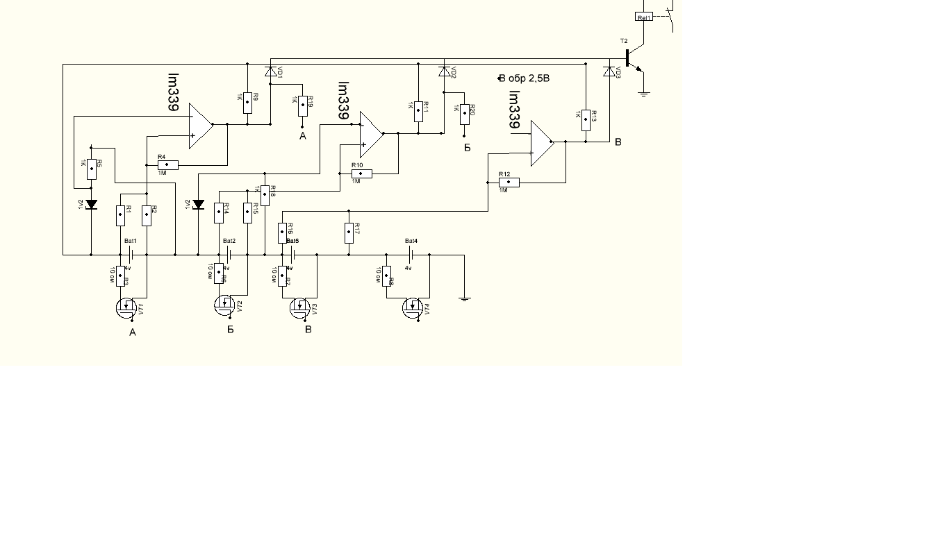

Хелп низкое напряжение на BMS
Автор zacc, 12 Апр. 2015 в 00:00
zacc
имеется такая бмс суть проблемы на акб 33вольта ,а на выходе бмс  27вольт  при подключении нагрузки в      0,5 А отключается .
N_sam
У меня была похожая проблема на аккумуляторе 50В а на выходе БМС 24В. был плохой контакт балансировочного провода на одной из ячеек и БМС отключала нагрузку. Пропаял все пришло  в норму. Проверти может оно.
6 год, больше 10000км. на электро тяге!!!
Самовар МК1000W. 60V. 50км/ч ˜˜˜~50км.
kag46
Тоже было - У такой бмс http://li-force.ru/catalog/bms/bms_hp20.html  на B- - 50в, а на P- - ~11, сразу после подключения бмс - решилось просто подключением зарядного, просто в защите была, тк балансировочные последовательно подключались.
