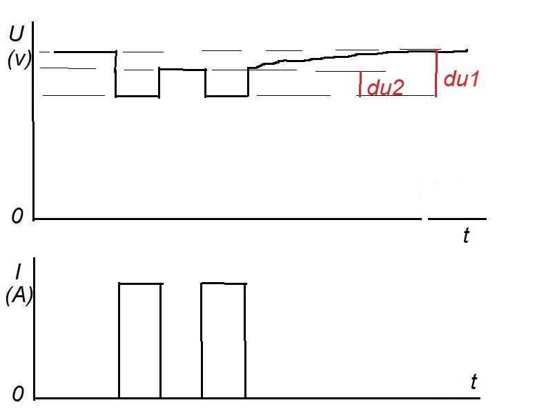

Цитата: u-Art от 18 Авг. 2020 в 19:15Я обратил внимание на интересное поведение аккумуляторов и что нельзя полностью полагаться на внутреннее сопротивление АС аккумулятора для оценки его нагрузочной мощности (тока если хотите).
Для теслы указаны сопротивления от 11 до 14,5 мОм (у продаванов) и подтверждаются приблизительно в этих пределах, для литокалы заявляют около 20 мОм (продаваны), я намерил 22-26 мОм.
Т.е. если судить по этим значениям, то тесла лучше литокалы. Но, если эту пару нагрузить равным током (использовал тест от Николая), тесла просаживается больше чем литокала.
Может это проявление "мнимого заряда"? Вы увидели du1, а внутреннее сопротивление характеризуется du2
