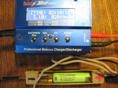

Кстати по поводу длительного хранения. Я тут недавно собирал батарею из порсёнков NCR18650PF, среди всех затесался один середины 16 года. Сделал несколько циклов разрядом 2 ампера, ёмкость 2,84 а\ч. Так что думаю длительное хранение на складе не так страшно, как пишут.

Цитата: Татос от 04 Июль 2020 в 13:11Сделал несколько циклов разрядом 2 ампера, ёмкость 2,84 а\ч. Так что думаю длительное хранение на складе не так страшно, как пишут.
такая же ёмкость у моих РФ  вроде начала 2017 года  при 0.5А (~0.2С) после года эксплуатации и около  40 полных циклов.
А твои при 2А вообще как новые https://lygte-info.dk/review/batteries2012/Common18650comparator.php

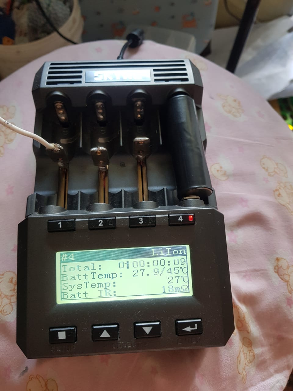

[user]Brus Lee[/user], купи тестер для проверки вн.сопр., реально полезная вещь.
sergek1985
Цитата: Brus Lee от 20 Июль 2020 в 11:51По сопротивлению тестер как правило врёт, завышает.
Ставлю на тест.
Если ты посмотришь даташит на батки, то внутреннее сопротивление указывается для частоты 1КГц, а китайские побрякушки аля Аймакс или Литокола меряют на 0Гц (на постоянке).
