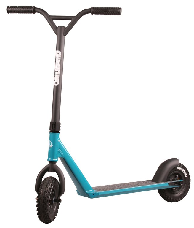

Приветствую уважаемое электросамокатное сообщество ;-)
Долго присматривался к вашему форуму и наконец решил зарегится, а то скоро лето и тепло, а самоката у меня нет  :-(
Наверное я странный любитель электросамокатов, но ни одна из существующих на нашем и китайском рынке моделей по той или иной причине меня не устраивает, в основном конечно из-за хлипкости конструкции и габаритов.
Недавно удалось прокатиться на таком забавном самокате: Razor - Phase Dirt Scooter. И вы знаете, был приятно впечатлён его прочной и кондовой конструкцией. Наверное это единственный самокат, катясь на котором я не боялся, что он сейчас рассыпится, едешь, скачешь на нем, спрыгиваешь с бортиков, а в нем ничего не скрипит не люфтит и не стонет - красота! И почему хочу задать бывалым людям вопрос, как думаете, можно ли его заставить ехать на батарейках? Что посоветуете для этого, модель мотор-колеса, батареи и контроллера. Уж очень мне его база понравилась :exactly:  Ну и собственно сам виновник поста:

Вы не поверите, но год назад, когда я купил Vertigo Mexico dirt, это почти ваш Razor, сам хотел его электрифицировать. Но колесо одно поставил на Патгир спереди от него, а второе просто лежит и ждет. На нем сейчас полеуретановые 200мм.
Это я к тому, что неделю назад сам озадачился сделать из этого самоката электро.
Никак не могу понять, что лучше, сделать передний привод и не морочиться как у e-twow реализация с моторчиком спереди http://item.taobao.com/item.htm?spm=a1z10.5-c.w4002-10549245220.20.AkgiGy&id=37387588926 шириной для установки в дропы 65 мм, кстати и назад влезет, или взад его поставить? Но мучаюсь с выбором привода именно из-за реализации дополнительного механического тормоза. Если спереди ставить, то понятно, что будет рекуперативный и ножной сзади, а если назад, то жалко постоянно покрышку стирать помимо асфальта ножным тормозом.
Кстати, у Владимира https://electrotransport.ru/index.php?topic=18389.0 должны скоро появиться моторы 8" c тормозом барабанным, я ему вопрос задавал. Жду.
Но минус такого мотора, он без доработки ни вперед ни в зад не войдет, придется колхозить. Зато можно будет полноценную ручку тормоза вынести на руль.
И да, выбирал тоже между Razor и Vertigo, мне больше понравился Vertigo из-за высоты руля. Но прокатился на том и том, оба крутые. Кстати пока не переобул его в полиуретан на дутых колесах реально с бордюров спрыгивал, как буд-то просто в кроссовках бежишь, ничего не трясется и мягко очень приземляется. И грунт без проблем держит. Отличный выбор я считаю для электрификации, только руль не складной. Но это мелочи, я на работу пока езжу на патгире, руль ни разу не складывал  :-)

1. Самокат есть Vertigo Mexico Dirt , кстати новый он дешевле чем этот разор.
2. Вилка хромоль, уже расточил под мотор.
3. Мотор на руках
4. Контроллер и курок газа есть, но вот засада пришлось другой контроллер заказать, жду, скоро привезут.
5. Затарился коннекторами и проводами.
6. Батка пока от э-вела будет, патгировскую не хочу мучать.
Скоро фотки и испытания. :)

Хотел сначала купить у Владимира но понял, что с барабанным тормозом 8" мотор слишком широкий и решил ставить вперед, купил аналог мотора как в e-twow ссылку потом дам сейчас не найду сразу. Эти моторы еще на glion scooter ставят. 700 rpm в тх 250Вт как было на сайте и на 36В. Я спец выбирал rpm не более 700, чуть позже все фото будут как процесс сборки происходит, времени пока нет.

Итак, обещаный Dirt Vertigo Mexico с передним приводом!
Пока испытания не проходил, все дни вечерами, что-то допиливал, доделывал, много работы. Но сегодня я его закончил на 90%. Он уже едет, но только по коридору в квартире  :laugh:. В выхи тест-драйв и сравнение с патгиром.
Все провода от МК уходят в рулевую, т.е. ничего не торчит, только нужно закрыть крышечкой провод, который от гайки в вилку заходит, чтобы не перебить случайно.
Тяга очень не плохая, на 50% курка вывернутого вырывает из-рук. Скорость понятно, что в рамках квартиры ну никак не понять. Но если будет ехать 25 отлично просто, больше и не нужно. Главное крутые горки (относительно конечно).  ;-D
Как поняли, батка пока в рюкзаке будет, и еще сумка на руле большая очень, другой не нашел пока, там контроллер KU63.
В планах ручка тормоза с концевиком или реализация рекуперативного тормоза по принципу S2 E-TWOW слева еще один курок газа поставить, но работать как тормоз будет. Не понял пока как на контроллере KU63 это реализовать.
В общем еще колхоз-дизайн немного, но в выхи постараюсь допилить все.
И да, еще на заднее колесо поставил литую резину, скорее всего это вспененый материал, я так и не понял из чего она, но хорошо встала на диск от бывшей многострадальной надувной.
