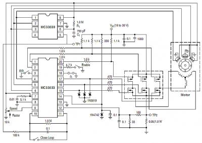

Схема управления мотором гироскопа на 3 датчиках холл

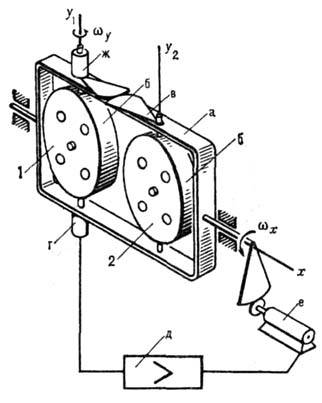

моё личное мнение - нужно как минимум ДВА гироскопа встречно вращающихся. Или это будут вооще независимые диски со своими моторами или у каждого личный мотор - неважно. теперь дальше. вы хотите держать ним вертикаль? но тут есть проблема...он не только вертикаль держит :) но и горизонталь. если два встречных диска то держит он очень хорошо - рукой сдвинуть нельзя было долванки по 2 кг весом. но оболочка и ваккуум сам соой разумеется, двигатели блдц от авиамоделей. и контроллеры от этих же моделей. пару надо. при раскручивании на контроллеры даём газ, при остановке контроллер будет играть роль синхронного выпрямителя. естественно надо как-то ток разгона/торможения контролировать.
Ну а ехать прийдётся на каком-то моторколесе дд или редукторнике не важно.
равновесие он держать вам не даст. он не только равновесие но и курс держать будет. - чтоб можно было поворачивать - его надо паралельно дороге крутить, а чтоб ухабы и горки не мешали - он должен иметь в горизонтальной плоскости пару степеней свободы а-ля карданная крестовина. вот тогда поедет. но ваккуум...это тяжелая оболочка. или сфера...но тогда неэффективно используется масса маховика. их идеальная форма - кольцо трубовидное на спицах к оси. получается большая по площади плоская крышка которую будет давить 1 кг на каждый сантиметр площади. все кто маховики делал сталкиваются с сопротивлением воздуха. ибо кольцо и до 100000 обмин разогнать можно но какие там потери на треное воздуха...
