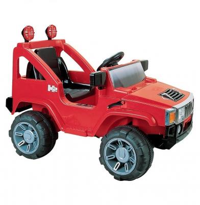

буду признателен за совет по модернизации подвески этого чуда китая!!! и вообще может есть в нашем необьятном Тамбове магазинчик детских автозапчастей?????????

Это общий, неконструктивный вопрос. Мне,
например, по тому фото, что Вы предоставили, вообще непонятно какое там устройство подвески. И есть ли она там вообще? А если её нет, то как модернизировать то, чего нет?  Вообщем, чтобы дать Вам совет, нужны еще входные данные в виде ваших соображений и как минимум подробные фото этого "чудокитая". Ну хотя бы уже диаметр колес стал известен для Ваших земляков. Вообще колеса можно купить и в Москве с доставкой до Тамбова ТК.
diman68
родной диаметр колес 260мм но можно и чуть больше.фото подвески сегодня наделаю,как раз сейчас занимаюсь этим

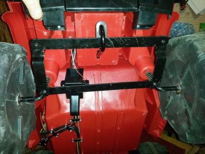

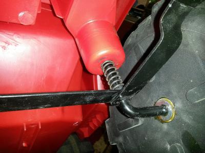

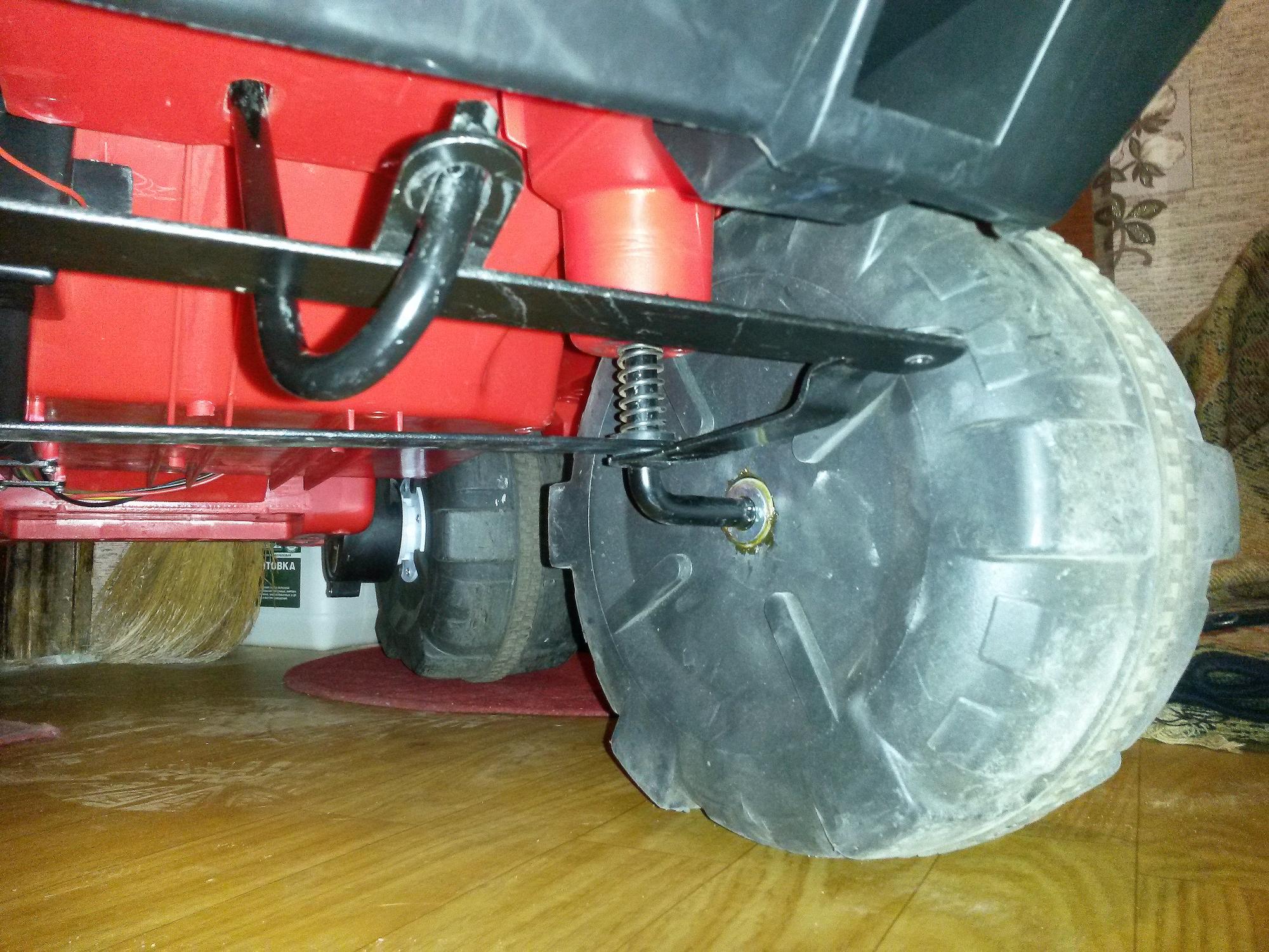

наростил шток и поставил пружины от тннд камаза,все как задумал работает но теперь проблема так как подвеска стала выше рулевой крюк при повороте колес распирается и выходит маленький угол поворота. думаю может отпилить его и приспособить что нибудь другое
diman68
Stalker
Как минимум одеть сверху на пружины опорные шайбы , пока пластик не прожевало .
Крюк обрезать и приварить планку со штырем .

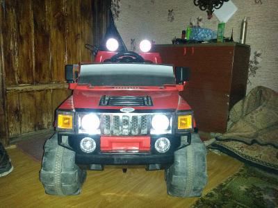

ранее были удалены (свечи)из фар и поставлены диоды 12в.и в задние габариты(чего вообще небыло) включаются не при езде а когда заблагорассудится кнопкой на панеле. подключены к акб через пред.
верхняя люстра имеет пока отдельную батарею 4,5в но и другие диоды и отдельный выключатель. (отдельная батарея на случай разряда асновного акб когда тащиш машину в ручную хоть фанарик будет )))

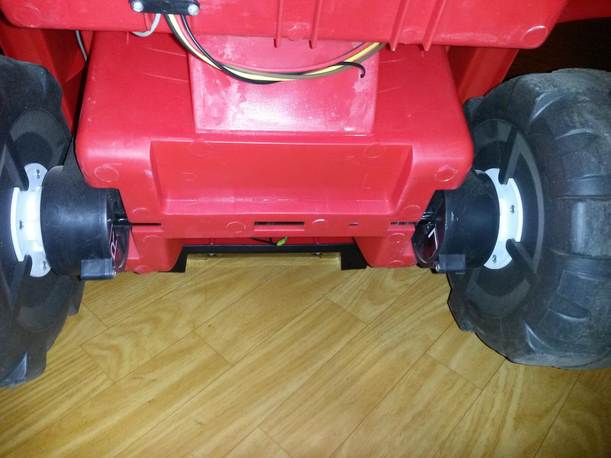

в задней подвеске все сложно и дубово. ось в корпусе и редуктора прикручены к корпусу. как закончу с передком буду думать над задком. возможно придется констрить подвеску из легких металов(((т.к.таскаю авто на 5 этаж))) совсем подругому

нет люстра на уровне головы. да немного в голову светит но и да дорогу попадает не мало. хотя возможно и раскину по сторонам в дальнейшем.

к стати сейчас в эксперементальном виде реализовал рулевой механизм минуя крюк. прикрутил к рулевому валу уголок и вместо штыря толстый болт в уголок и рулевую тягу....и это работает.фото попозже надо еще повозиться
