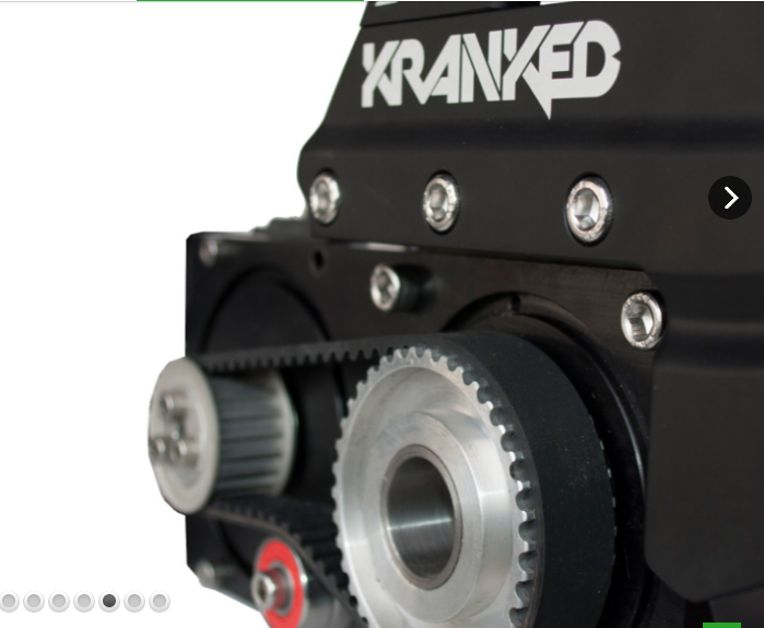

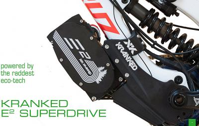

ferum

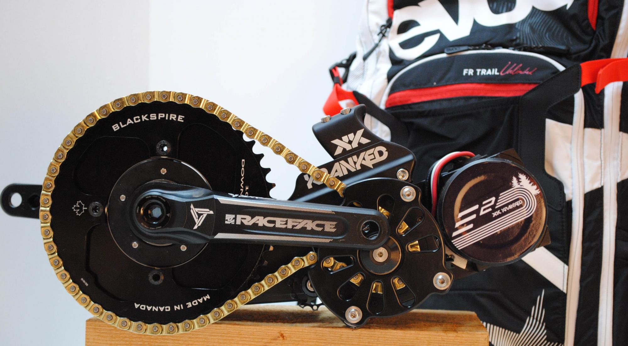

[user]peat[/user], они пошли своим путем! Как тебе такая гонка вооружений?
Вот здесь есть видео, прет по спуску вверх. Вроде без перегрева..
http://www.krankedbikes.com/
http://krankederides.com/
Там же желающие могут увидеть цену, для понимания. :facepalm:
ferum
Сейчас подумал, получается один мотор короткий, 500 ват который, он с редуктором, второй длинный, без редуктора,1600. Или как? Откуда место взялось в ширину? Потому и шкивы разные, КV разный.

какая гонка? каких вооружений? - там маркетинг один и никаких инноваций  :facepalm:
peat

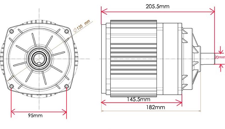

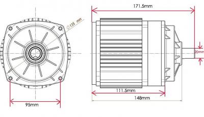

500вт и 1680вт - это одни и те же моторы! Железо , обмотки , ротор , статор одинаковые !
1680вт он стал когда китайцы прочухали что его можно раздуть на 60 вольт келли контроллером.
250вт - тот котороткий , но его даже не рассматривал и никогда не покупал.
То что на фотке - если стереть наклейки и убрать позолоченную цепь - будет обчная железка на циклоне 1650вт , с худшими показателями , чупасоса то нема..
А без него я то уж точно знаю на что годится этот мотор - на длительное вкачивание не более 1 квт , при условии что мотор хорошо обдувается.
На фотке - они редуктор убрали чтоли заменив его ременным ? Тогда где там 1:10 отношение ? Странно. Этот мотор при форсировании до 8 тыщ догоняет. Обороты - наше все , и если не будет редукции 1:10 ,то пиши пропало.
ferum
[user]andreym[/user], Вы где то видели такую компоновку с двумя моторами и одним редуктором? И это самый качественно исполненный подвес циклона, из всех существующих. Не пойму реакцию.
peat
Ткните в меня пальцем - где там 2 мотора ??? :-D
И мы то уже точно знаем примерную цену за эти наклейки и такое качество. Я не спорю , качество на высоте , но .. где ЧУПАСОС ? Где каленые шестерни ?
После покупки мотор сразу на заемну на протюненный.
Маркетинг 100 пудоф на незнаек. По незнанию оно и прокатит на 1.5 квт в пике и обязательно найдутся райдеры что с пеной у рта будут пиять кипятком от "динамики".. Им протистельно - они не читают наш форум. Незнайки жеж :-D
Лучше я по пластику ..по пластику. Цена там адовая стопудов.
ferum

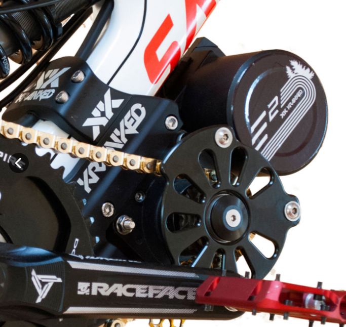

[user]peat[/user], они соединили шкивами оси моторов, редуктор оставили только на выходе. Моторы развернуты друг относительно друга. Вот я и не пойму.
Добавлено 20 Июн 2016 в 11:04:04
И мы уже знаем примерную цену за эти наклейки и такое качество.
Картинки видно?
Добавлено 20 Июн 2016 в 11:05:06
Упс!! Точно, просто редуктор!!! :ah:
Добавлено 20 Июн 2016 в 11:06:43
Это они решили проблему ширины под обычную каретку, убрали с одной оси редуктор и мотор, и увеличили чуток редукцию. Прикольно!
peat
Цитировать

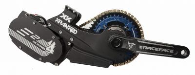

Ну и что с этим делать ?  :facepalm:  Там даже не надрилен он .. Про каление шестерен они не слышали. Ковыряние под ногтями это.. а не разработка. Если они ограничат его до 1500вт в пике , редуктор проживет длго.. 2-4 сезона. Но как только переваливаешь за 2 квт - молниеносный хана.
Еще забавляет постоянное подкручивание педалями на заезде. С педалями вероятно он проедет общянный подъем. Я в крыму накрутил так 1100км за месяц. ПОхудел , была польза и гемморой на всю зиму.
Не знаю , для меня этио проходит мимо , так же как Ego или Австралийцы. Но те и те тоже ковыряют под ногтями , фундаметально ничего не дорабатывают.
ferum
Нее. Я вижу в этом другое. Это Любой циклон можно ужать по ширине! Мне такого в голову не приходило. Не морочился бы с МАКом наверно. А 3 кВт мотор с пластиковыми шестернями тоже так можно разнести, сколько ширина будет тогда?
Добавлено 20 Июнь 2016 в 11:13
Есть о чем подумать.. %-)
peat
На 3 квт там мотор вообще очень узкий. Там много пустоты по ширине. Сантиметров по 2 с каждой стороны. Его в реале на 4-5 см можно было бы ужать.
ПОсмотри на фотках.
Если редуктор убран - то что ?
ОТношение 1:2 примерно. МОтор не выходит на обороты. Дальше - вжаривание тока и езда в наихужшем КПД. Здесь вся суть этого мотора - обороты. На скорости 60 кмч при правильно выбранной передаче рабочие обороты 6500 об мин. Дальше считай. На выходе его родного редуктора около 600 об мин , которые при помощи кассеты или планетарки ты делишь или умножаешь до требуемых значений.
Здесь что ?
Отношение 1:2 - обороты 3000 об мин на входе первой ступени. Что с этим делать ? Подавать на планетарку ???
Не знаю , ребята вот так берут не знама что и делают сами не знама что. А то что тут уже ддавно все сделали , их не интересует , хотя знают ибо на сферах ветку заводил , ее читали и очень много народу.
ferum

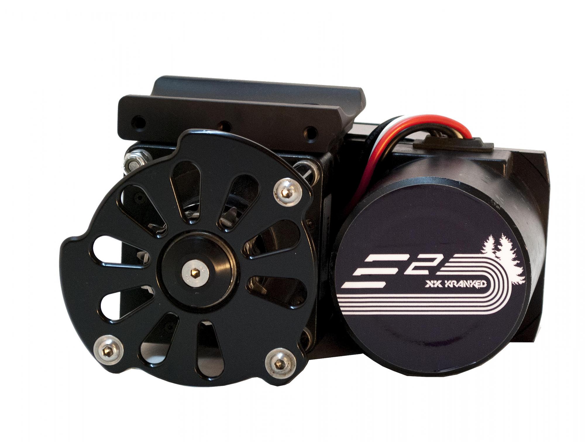

[user]peat[/user], мотор на фотке дальний. Ближний шкив это вход редуктора. Они наоборот, сделали более адекватным каденс при форсировании.
Добавлено 20 Июн 2016 в 11:29:33
Который из этих?
Добавлено 20 Июнь 2016 в 11:31
Они открутили редуктор, и прикрутили его рядом.
ferum
Так можно к твоему любимому шумному редуктору прикрутить мотор 3квт. Подогнав еще редукцию шкивами. И все это по ширине встанет под стандартную ось шатунов.
peat
Идею понял..но зачем , если ногами уже не кручу никогда ? Зачем каденс ?
Далее,
После этой системы цепь попадает на нестандартный кареточный узел и какие там стандартные шатуны ?  А там должна быть конструкция на 2 подшипниках с проставкой межлу ними. Если все будет сидеть на одном бедном фривиле , то пиши пропало. А это значит что ось должна быьь шире и только циклоновая ось позволяет реализовать конструкцию с дополнительным подшипником... сейчас нет проблем с широкими осями. Я думаю этот вариант заточен под педалинг, но мне уже такие не интересны решения .
