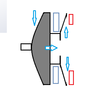

Я дам форуму вводную. В МАС моторе есть шня , которая быстро вращается. (типа ротор до 4 тыщ об мин).. причем уже с просверленными отверстиями. Если кое что туда прилепить по типу центробежного нагнетателя  , будет чупасос , только внутри. Остается продумать с какой стороны крышек воздух входит и с какой выходит. ВЫходит со стороны редуктора , входит со сторроны холлов. С внутренней стороны крышек , отверстия проклеены кусочками чулков для фильтрации воздуха. Думаю заработает и еще как.
На самом деле , если этому мотору свойственные такие чудеса , достаточно будет дрилинга , но с прилеплением шни по типу центробежного нагнетателя у внешним стенкам крышек (с улицы) . Вся эта шня печатется на принтере на ура. Будет и красивя и эффективна.

п.с. один момент забыли - этой шнёй всю вашу смазку шестерен, фривила и прочего фьють и нету...  :pardon:

Волков бояться - в лес не ходить...
Фильтры  в виде сеточек от чулков прекрасно защитят смазку от пыли. К тому же вскрытие циклона показало что вся пыль чтотпрошла оседает на передней стенке обмоток там, где поток воздуха встречается с первым препятствием, там она и оседает. У нас это сетки-чулки , дальше обмотки , дальше херни на отверстиях ротора и уже в конце смазка.  Но в смазку попадет  очень мелкая пыль и в очень маленьком количестве , а вот тут нужны ходовые испытания так как пыль в смазке между металлом и композитными шестернями может улучшить показатели ибо присадка  :laugh:  , а может и вообще не повлиять ниначто. По этому здесь покажет результат  только езда и сбор статистики. И да , смазки там нужно вмего чуть и она не должна быть на роторе.

выдует смазку нафиг из мотора...
Добавлено 17 Июнь 2016 в 10:12
при общем "картере" идея чупасоса сложнее чем кажется...   :-(

[user]jekix[/user],  ничего не выдует, это же не масло. Смазка густая и ее там буквально 2 грамма, размазано тонким слоем по шестерням, больше не нужно. Пыль , конечно знатная " присадка" к смазке , как быстро она убъет шестерни??? Может 20 000 км наездит редуктор, а может , через 500 в хлам превратится. И если на выдув, можно сделать минисапун какой-нибудь, то на входе нужен хороший фильтр, получше чулка )))

при нагреве до 120-130 градусов от 3-4кВт она такой же густой остаётся?  :pardon:
Добавлено 17 Июнь 2016 в 10:45
я конечно не "гениальный механик планеты", но предпочёл бы пожалуй жидкостный теплоноситель внутри и воздушное охлаждение снаружи...

а фильтр "получше чулка" внутренняя "шня" не прокачает... имхо естественно...  :pardon:
-Владимир-
[user]peat[/user],  думаю именно на отводе тепла тебе стоит сосредоточится.
Продумай вариант отделения редуктора от обмоток каким нибудь пыльником. Тогда тема с дриллиногм станет перспективной.

думаю если создать диффузор подачи непосредственно на обмотки то можно обойтись и без пыльника
silayma2
Приделать к боковой крышке колпак с минимальным зазором, колпак прикрепить к раме и соединить с чупасосом, в боковой крышке наделать дырок и через их вдувать во внутрь воздух, через этот зазор пыль не попадет ее наоборот будет сдувать. Разместить колпак между тормозным диском и боковой крышкой мотора.

Что хорошо. 1. К корпусу ничего не приклеено, значит дырявить можно в любых местах и в любом количестве, лишь с оглядкой на потерю прочности. 2 мотор вращается в 5 раза быстрее дд, следовательно крыльчатка внутри может создать приличный поток.
Что плохо. Редуктор и обмотки в одном корпусе и организовать защиту от пыли и воды тот еще квест

Огромным плюсом принудительной продувки типа чупасос, является то, что мотор дуется и при остановке на светофоре, и при тошнилове в плохом кпд между деревьями. Пасивное охлаждение будет менее эфективно.
