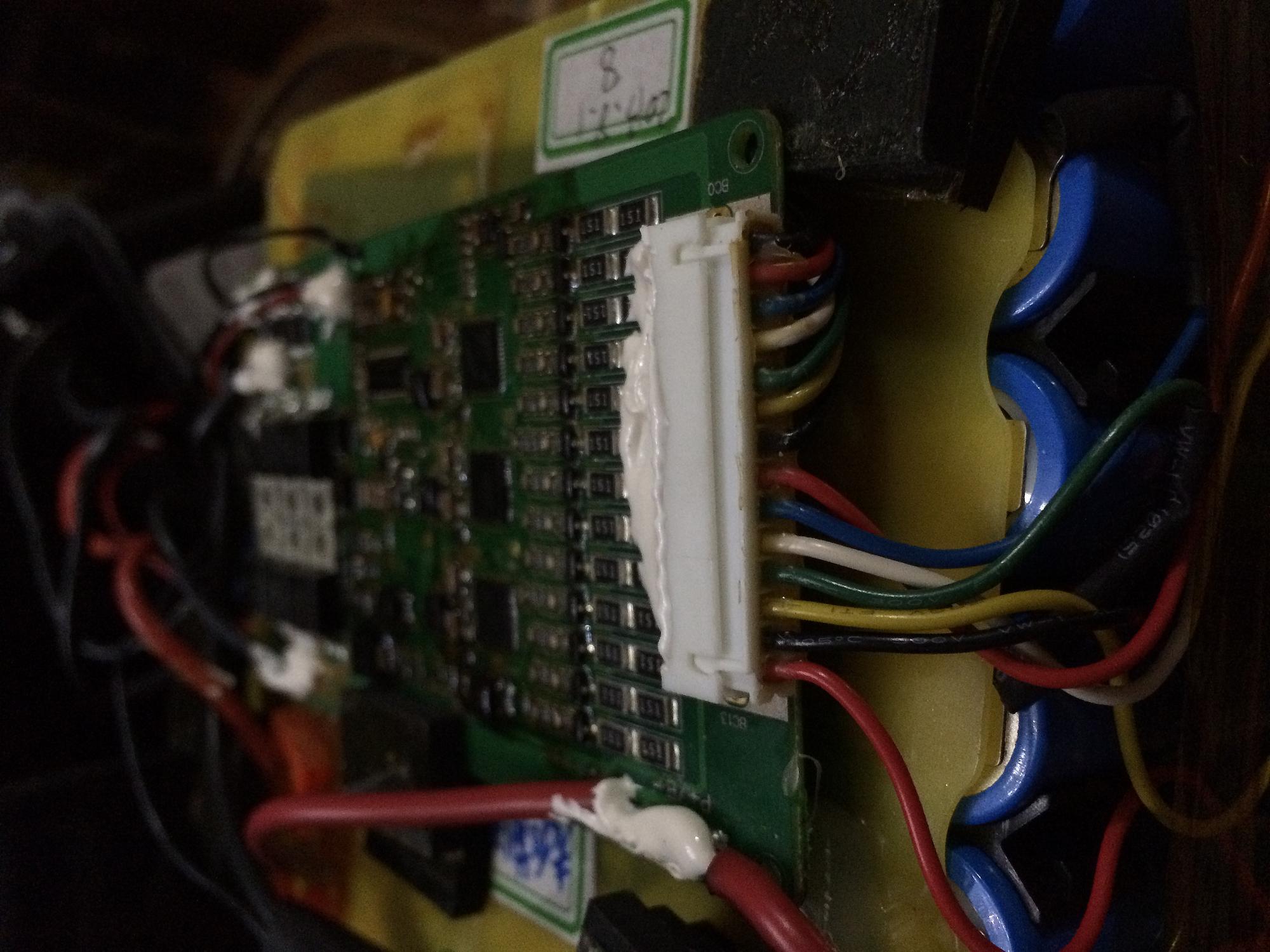

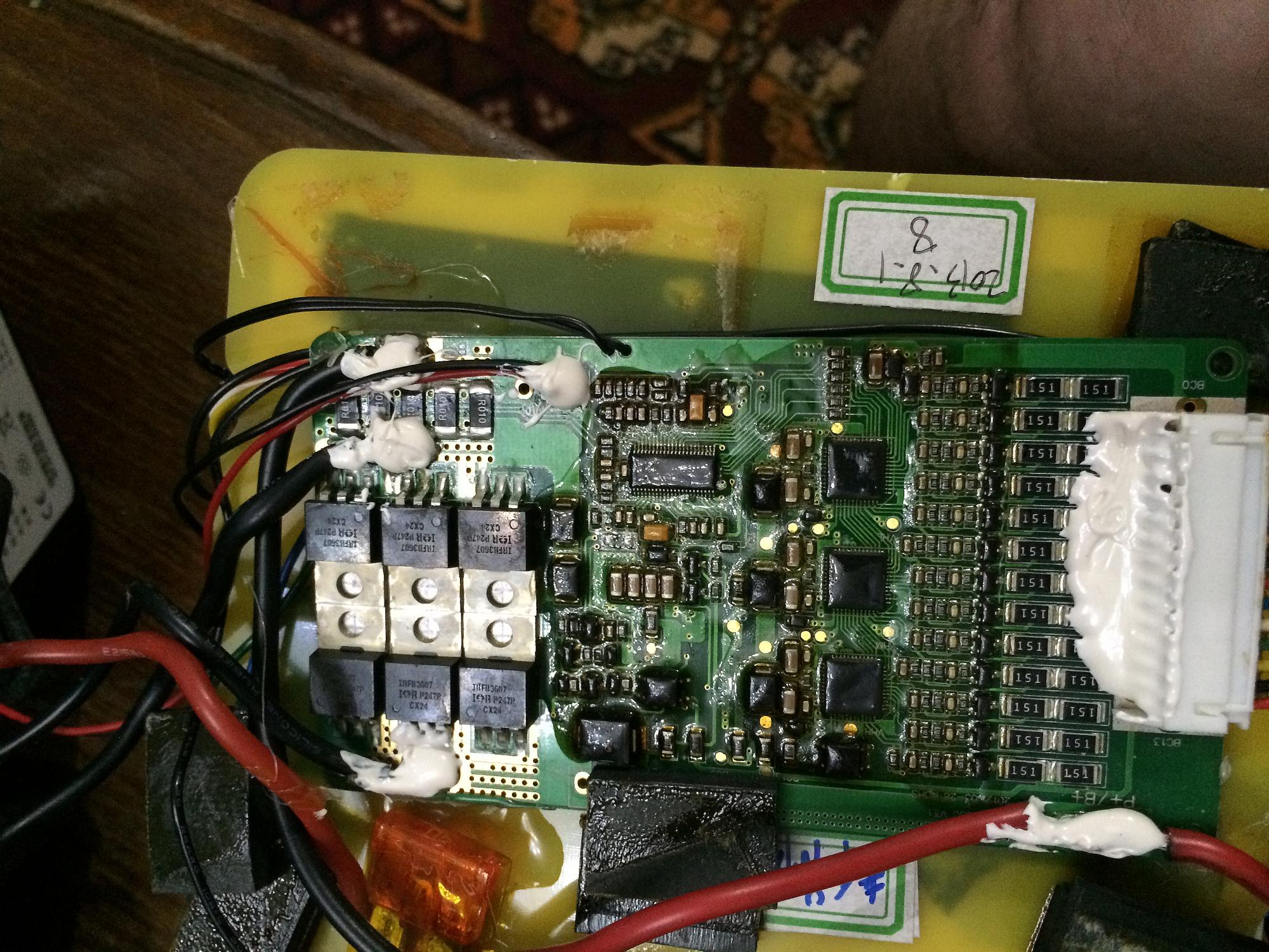

Проблема такая, батарея перестала брать зарядку. Батарея посажена не до конца 2 деления заряда есть. Разобрал на всех батареях одинаковое напряжение 3,6 вольта. Зарядное устройство в порядке. Думаю проблема в BMS но не знаю какую брать. БАТАРЕЙ 48 ВОЛЬТ 8ah.Li-Ion. Мощность аппарата 1300 Вт. Пожалуйста помогите подобрать BMS с  ALIXPRES или другой сайт. Фото моего BMS

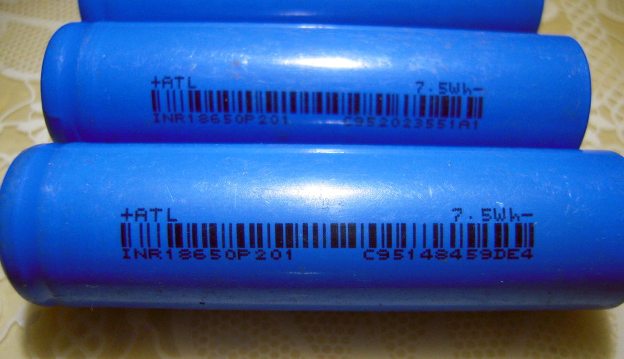

[user]chelo_vert[/user], Мощность аппарата  1300 вт.  батареи  INR18650P201 power lithium battery 3.7V 18650 batteries

Если мощьность 1300ватт то эта бмс не подойдёт. У неё рабочий ток только до 15 ампер. А вашему аппарату нужно более 27 ампер. 1300/48=27

Как вы думаете подойдет а то меня смущает  Максимальный непрерывный ток Разряда 15А И вроде нет балансира
chelo_vert
#9
[user]Nakalu[/user], Действительно нет балансира. И мощность слабовата. Как я до этого писал вам нужна бмс на 27(30)А долговременно. Если у вас 1300ватт потребитель.

У вас сборка 13S8P  на фото не очень понял?
Про эти элементы если честно ничего не знаю. Но предположу что 27А с них наверно не снимете  :-\

[user]SpbCustoms[/user], На сколько я понимаю 13s4p. Про возросшую нагрузку топикстартер ничего не говорил. Говорил только о текущей  мощности аппарата в 1300 ватт.

Так и тут если элементы имеют большое внутренне сопротивление и не смогут отдавать нормально необходимые токи. Ничего не выйдет из затеи с "укрупнением" БМС. Элементы будут грется, просадка по напряжению будет большая и в конечном итоге батарека выйдет из строя спасая "предохраниетель" (т.е. БМС) ....
Бумаю автору нужно потробнее изуить что за элементы стоят и сколько в парралель я слева наверху 8 насчитал...
И смотреть даташит на элементы скока они потянут...

Точно, глаза протер и насчитал 13S4P, вердикт одназначен, не снять с этих  (no name)  банок  27 А хоть они и 4 шт в парраллель.  На    токовые LG  или Samsung  они не похожи.  :-\

Где то я видел информацию что батарейки от LG. А так я не хочу больше снятия я хочу как было. Дело в том что этот аккумулятор не для велосипеда а для ROBIN-M1 (мини сигвей) Фото выложу в начале темы. У ROBINA ограничена скорость 7км новичок и 15км, наверное поэтому больше снятия происходить не будет наверно. Обращался производителю насчет батареи, пишут покупай полностью батарею о дельно BMS не продают. Аккум стоит 410$ вот я и подумал что дешевле поменять BMS тем боле сами элементы еще отличные заряд держат как надо,использовался один сезон. Причина замены BMS при подключение зарядки заряд не идет, только пошел и сразу отключается как буто уже заряжен.
