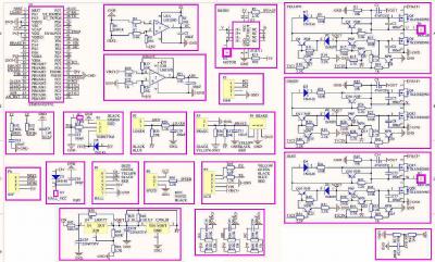

crond
 [user]Olexandr[/user], как
Цитата: Olexandr от 20 Март 2023 в 00:46Случилось замыкание контактов 2.(Ignition) и 3.(Gnd) на разъёме дисплея
Возможно с отключённым дисплеем, штатно замыкали + с батареи(1) на "ignition"(2) и далее с "ignition" не преднамеренно замкнули на GND(3)? Случайно под раздачу не попали rx/tx(4/5)? Вот тогда возможно микропроцессору капут.
   Допустим, что в контроллере отгорел красный(1) или синий(2) провод, значит не вскрывая контроллер (чёрный ящик) можно проверить ток потребления между 1 и 2, а затем приходит-ли на холлы 4.3-5V.
могу скинуть схему, чёткость убрал
Olexandr
почти так. По причине ухудшения контакта после зимней эксплуатации (окисление) подчищал их пицетом... выпало из внимания что батарею не отключил :sorry:
Цитата: crond от 21 Март 2023 в 05:25Случайно под раздачу не попали rx/tx(4/5)? Вот тогда возможно микропроцессору капут.
Имею надежду что тонкое-узкое острие пинцета физически способно замкнуть лишь два контакта, а подплавился на разъёме именно 3.Gnd
Цитата: crond от 21 Март 2023 в 05:25Допустим, что в контроллере отгорел красный(1) или синий(2) провод, значит не вскрывая контроллер (чёрный ящик) можно проверить ток потребления между 1 и 2, а затем приходит-ли на холлы 4.3-5V
:wow:
да это крайне полезно. Если можно - киньте оригиналы в личку
Спасибо большущее
