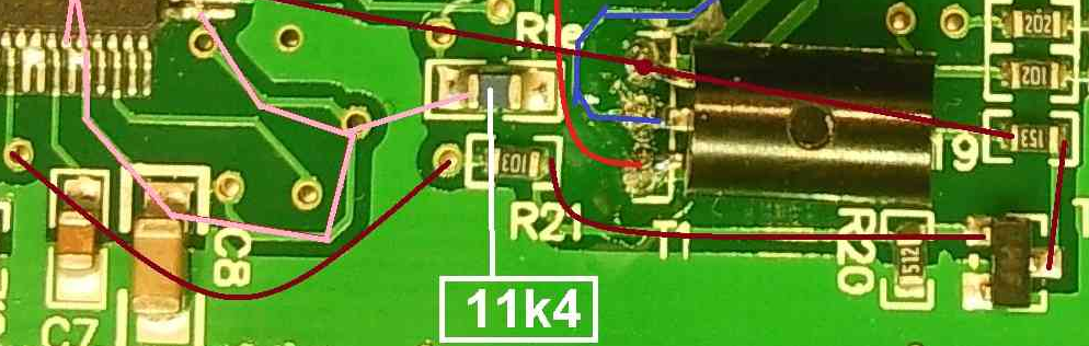

Всем привет) Подскажите, где достать круиз на синусном КТ? Купил тут https://www.aliexpress.com/item/1005004657805649.html?spm=a2g0o.order_list.order_list_main.11.21ef1802JHZRIe
синусный КТ 22А в замен такого же не синусного, все собрал, подключил, а круиза нет. В старом была выведена фишка, которую замыкать надо было для круиза, в этом такой нет. В меню пункт С7 стоит 1, без толку. Пробовал даже на плате замкнуть точки с которых выведены провода на включение круиза по аналогии со старым контроллером, тоже не помогло. Неужели, тут его совсем нет?!
На фото сверху старый, снизу новый. На старом в маркировке С&D - судя по всему, Круиз и Дуал Мод.
Самоделка 2х500w, KT38/48SVPRM 22А х2, KT LCD4, 18650 13s8p>>14s10p, Smart BMS 60A...  доволен шо слон))

denon480
Цитата: Tumofeu4 от 19 Март 2023 в 00:43замкнуть точки с которых выведены провода на включение круиза по аналогии со старым контроллером
А что за точки можно фото на плате увидеть?
Круиз по зажатию нижней кнопки должен работать на любом контроллере, скорость для срабатывания круиза по зажатию нижней кнопки должна быть вроде выше 15 км\ч

На старом у меня круиз работал просто если едешь с неизменной скоростью больше 3-4секунд. Ок, попробую зажать кнопку вниз.
Уже старый собрал... если надо, открою и сфоткаю.
На новом заметил еще одну функцию.. Если курок газа отпустил то самокат переходит в накат, если плавно отпускаю, то работает электронное торможение.. на фоне барабанных тормозов это электронное довольно эффективное)

Проверил, круиз работает от кнопки вниз.
Только теперь следующая проблема нарисовалась... У меня два контроллера, на один из них RX и TX идет через выключатель т.к. при работе если оба полностью запараллелить, то дисплей не показывает скорость. Приходится при настройке включать оба, а при эксплуатации отключать провода обмена данных на один из контроллеров. А т.к. круиз теперь не с курка газа (которой всегда подключен к обоим контроллерам), а с дисплея, то и включается он только на контроллере который имеет цифровую связь с дисплеем. Как можно решить? Попробовать отключить тольrо TX провод со стороны контроллера, что бы он не выдавал данные, но мог получать по RX?

Цитата: denon480 от 20 Март 2023 в 12:26
Так я просил показать какие точки были на старом замкнуты через перемычку
Я же фото сделал... синий и черный провода на плате. Это на старом контроллере была перемычка для включения круиза.
