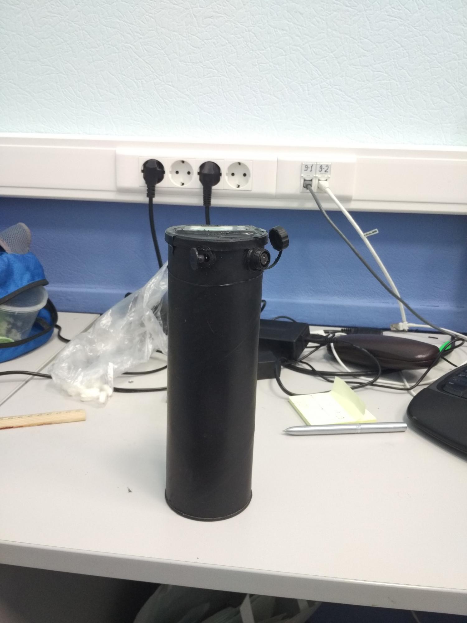

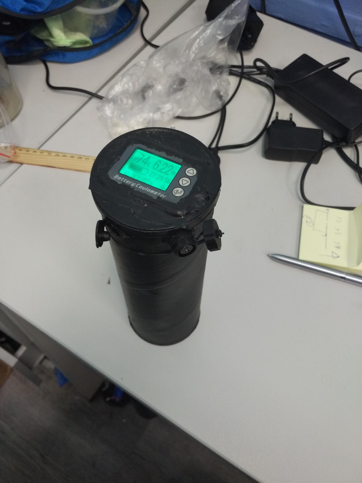

[user]pfrrr[/user], а что с батареей? там вроде гарантия если не доставили за 35 дней можно возвратить деньги , а батарею оставить себе когда придет) мне доставили за 22 дня курьером, а так хотел халяву; кстати БМС так и не пришла от продавца на замену сгоревшей, сейчас гоняю аккум в самодельном корпусе Pringles без БМС, фото ниже. Аккумулятор 10 Ah имеет операционную емкость порядка 8 Ah(когда не вырубается мотор при нехватке тока при разгоне и на максималку), на этой неделе одного заряда хватило на 7 поездок по 8 км, после этого напряжение упало до 34 и снимать можно было только 10-15 км/ч, отбирамая мощность мотора на крейсерской 33 км/ч порядка 330-350 Вт без педалей;

[user]timetraxt[/user],  а что так не красиво то? чето на бомбу похоже.... :-)
timetraxt
[user]pfrrr[/user], временно, пока бмс нет, потом нанесу финишный слой
