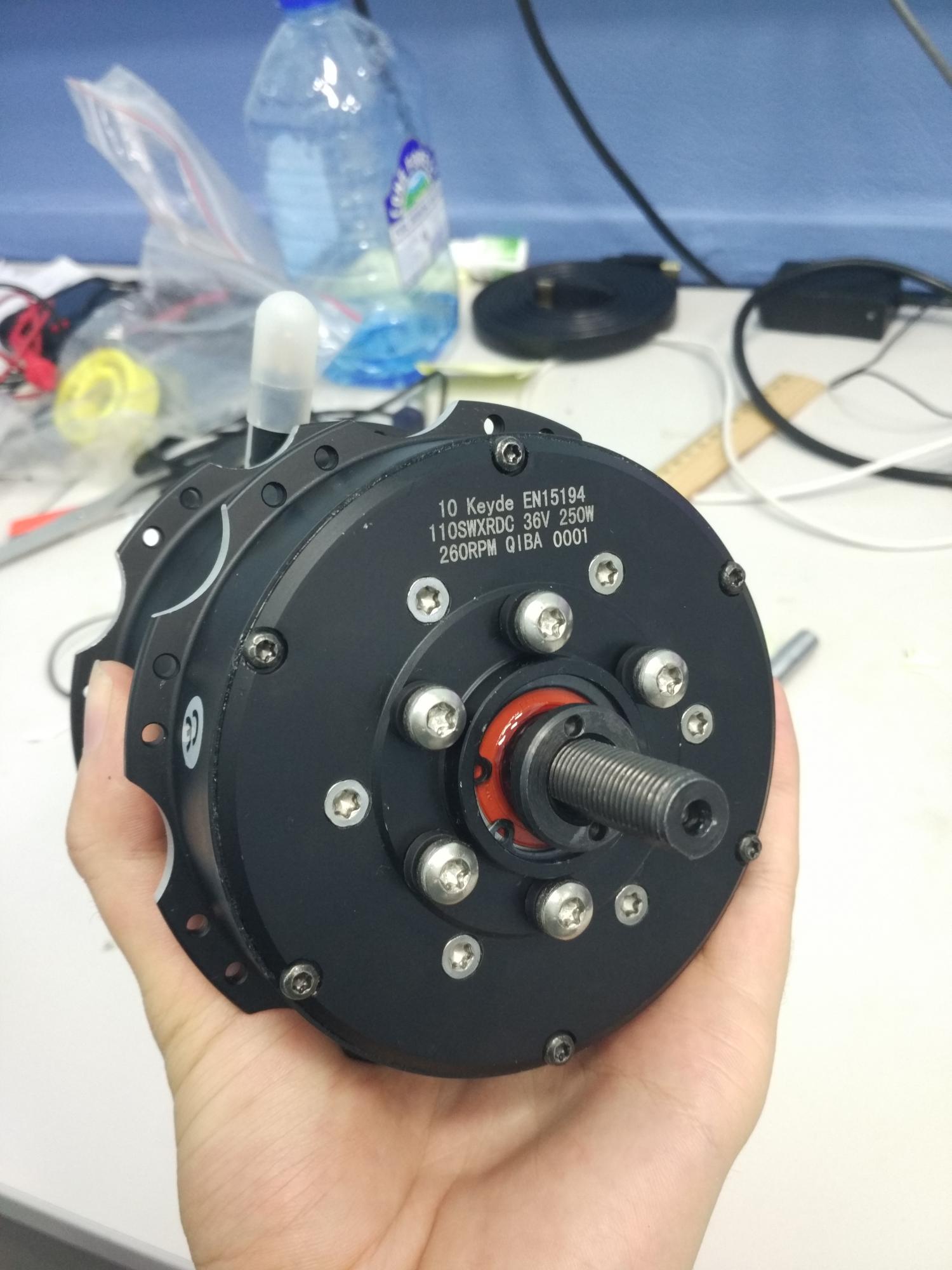

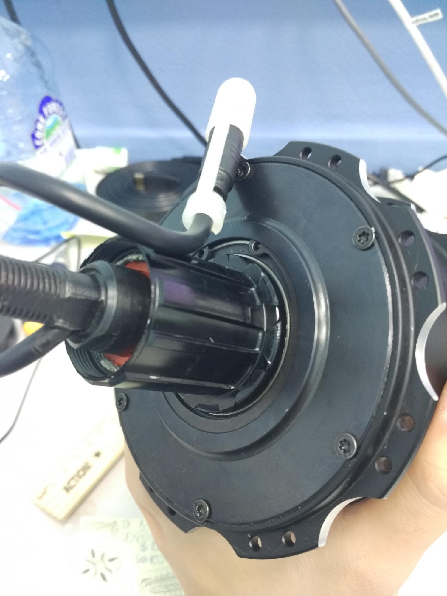

Вес голого мотора 2385 гр, вес крепежа 80гр, вес проводов и компа 165гр, суммарный вес комплекта 2635 гр, точность до 5 гр. Для тех кому нужно рассчитать спицы; диаметр отверстий 105 мм, длина под дропы 138 мм, расстояние между середин фланцев 48.5 мм, от дропов со стороны ореха до середины фланца 52 мм, со стороны тормоза 38 мм; фото мотора ниже, смутила слабая влагощита, подшипники не прикрыты дополнительными пыльниками, только штатными; могли бы что-то поставить, по опыту Hollowtech каретки подшипники за сезон зашумят в таком виде, придется сантех прокладку пришаманить, ибо сейчас в Питере сплошные дожди
Serge_e
[user]timetraxt[/user], на второй фотографии видна круглая гайка-упор (с 2 отверстиями под ключ) - надо смотреть, чтобы она не была слишком туго затянута перед установкой в дропы, поскольку она может перетягивать подшипник. Желательно при установке сначала покрутить колесо при незатянутых гайках крепления, а потом затянуть и покрутить опять, отслеживая сопротивление и звуки в подшипниках.
Где-то в темах про Keyde были фотографии разбора.

[user]Serge_e[/user], это хорошо что вы сказали, раскрутить как понимаю против часовой можно, только вот чем....попробую съемником стопорных колец зацепить; все же вес изделия смущает, в Китае есть же титан, могли бы его использовать....все детальки из закаленки, это крик души...привык к лайтовый компонентам, жаль я не токарь, гайки и шабы можно купить дополнительно но сэкономлю максимум 40-50гр, усилитель дропов у меня уже есть титановый; хорошо хоть контроллер встроенный, q100 весит 2.2 кг но контроллер с проводами и дисплеем добавляют еще 600 гр, так что формально 110 версия мотора легче других на 100-150 гр+аккуратный вид

[user]timetraxt[/user], ну, надеюсь, что при сборке на фабрике они затянули "как надо", а не "как обычно"

[user]timetraxt[/user],  По вашему рассказу я в пичали.  Во первых по выемкам на фланцах я думал что корпус из дюрали, ибо как может быть на срезе голая сталь? Я такого еще не видел нигде. Потом вес чето какой то конский, я расчитывал не больше 2кг или даже меньше. То что подшипники не закрыты  это вапще ахтунг. Хоть крутится то оно легко? Имею ввиду если взять за ось и крутануть... сколько примерно оборотов в свободном вращении? Если свободного вращения нет то это имхо вапще кака.
Тяжеловат для "250вт". B-)
