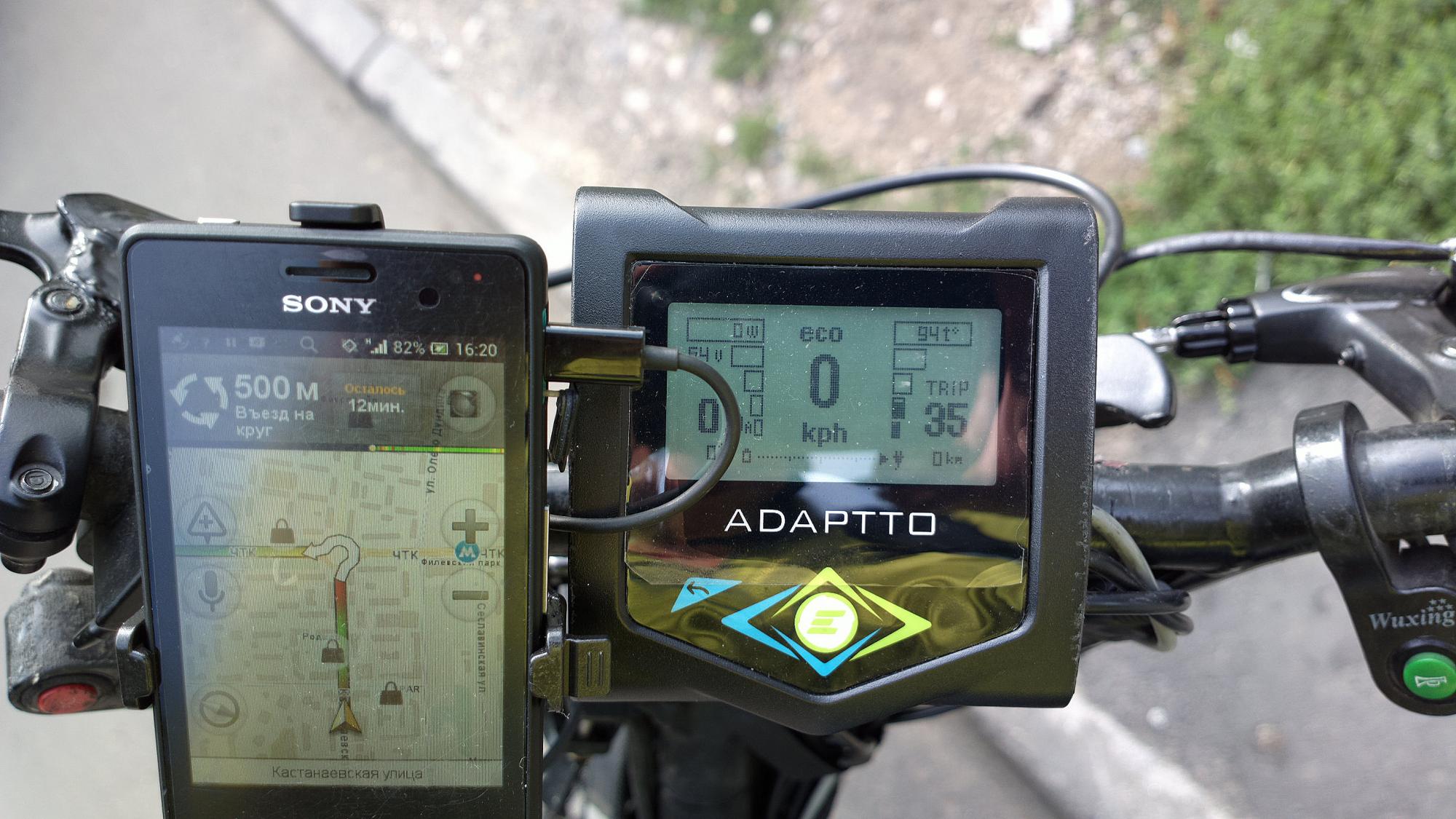

Kullx
Так же неплохо бы заснять заезд сам по себе.
Многое зависит еще от стиля езды и маршрута.
Оба кадра - на одном и том же конфиге. Какой из них считать правильным?
С таким раскладом я могу честно сказать: миникрошка держит расход 19 при средней 43 км\ч.
Не всегда и не везде... но ведь правда же!
