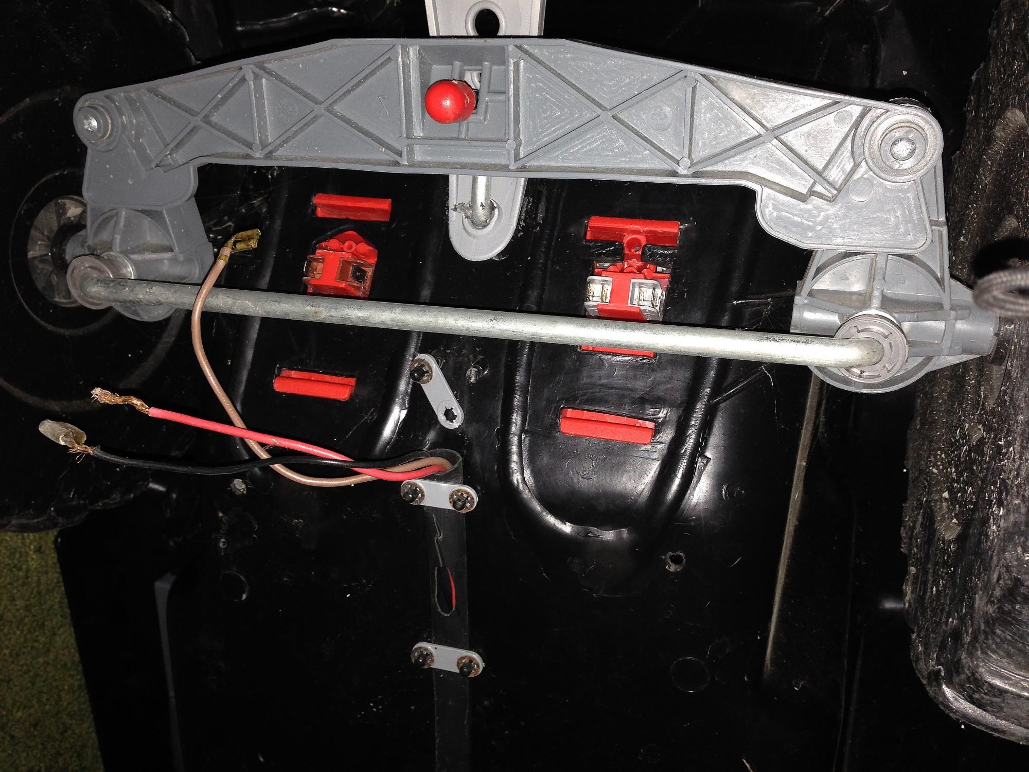

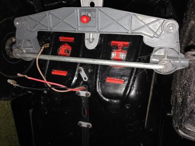

Здравствуйте форумчане, подскажите пожалуйста где можно заказать индикатор заряда аккумулятора на электромобиль, желательно русскоязычный сайт? В машинке установлено 2 аккумулятора по 6V 7 Ah. ОБыскал сегодня весь рынок смотрели на меня как на идиота. И куда его нужно подсоединять (индикатор) на сам аккумулятор или как? В этом не особо шарю, но меня очень печалит факт, что не знаю сколько осталось заряда (
Машинка M 2404 AR-2 черный Гелендваген

этот должен подойти? А как его подсоединять? Аккумуляторов-то 2?
V.D.S
Аккумуляторы там последовательно или параллельно? Если параллельно, то такой не пойдет. Поставьте просто выносной вольтметр, можно заказать где-нибудь на алиэкспрессе за пару баксов. Ну и по напряжению смотреть. Если последовательно, просто подсоединяете минусовой вывод индикатора к минусу первого аккума, а плюс индикатора к плюсу второго аккума. Единственное, что емкость их может быть отличной, тогда индикатор будет показывать нечто, не соответствующее действительности.
