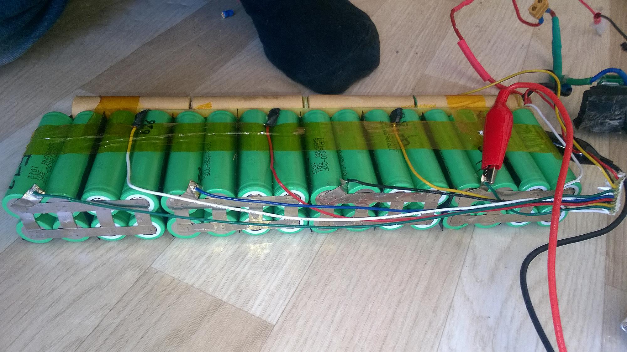

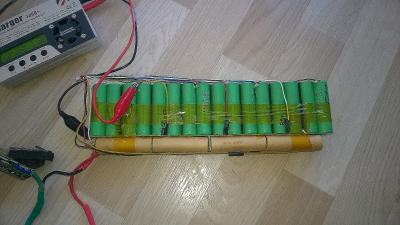

Имеется литийион батарея из 40 цилиндриков, есть разброс по вольтажу, 3.60в , 3.53в и в результате общий вольтаж полностью заряженной батареи 36.4в
а должна быть 42в

Есть подозрение, что у тебя уже есть битые банки, т.к. слишком низкий вольтаж у заряженной батареи.
Кто как балансирует. Поищи темы по запросу "балансировка". На напряжении 3.5-3.6В у li-ion возможен большой разбег. Заряди батарею примерно на половину (до 3.8В на секцию). Дальше подзаряжай/разряжай iCharger'ом каждую секцию до 3.8. Пригодился бы еще разрядник из низковольтных лампочек, но можно и iCharger'ом. Как разбег не будет превышать 50 (а лучше 30 мВ), то заряжай на полную. Дальше разбалансировку устранит БМС (надеюсь у тебя стоит). Если разбег опять станет большим, то нужно искать битые банки в секциях.

прогнать каждую секцию модельной зарядкой.потом дать отлежаться.будет видно если трупаки есть,секции будет разряжаться
я так свою баттарею тоже балансировал,до 4.2в все зарядил.рассбалланс был 3.88-4.10

А заряжать как я и начал, 8 банок сварены в одну группу и от этой группы 2 проводка. К ним подключать зарядник и заряжать как 1 аккум до 4.2 максимум?
sergek1985
Батарейки, которые соеденены параллельно - это секция. У тебя 10 секций. По 4 батарейки в каждой секции.
Каждая секция заряжается максимум до 4.2В. Соответственно, если ты решил зарядить 8 секций - то максимальное напряжение должно быть
33.6В. Но при этом нужно учитывать разбалансировку и контролировать напряжение в каждой секции.  У тебя iCharger максимум на 6 секций. Обратись к знающему человеку, который поможет, находясь рядом. Чувствую самостоятельно ты батарею угробишь.
