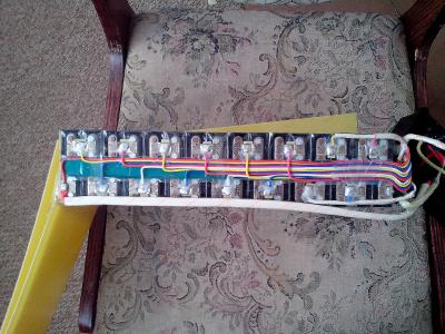

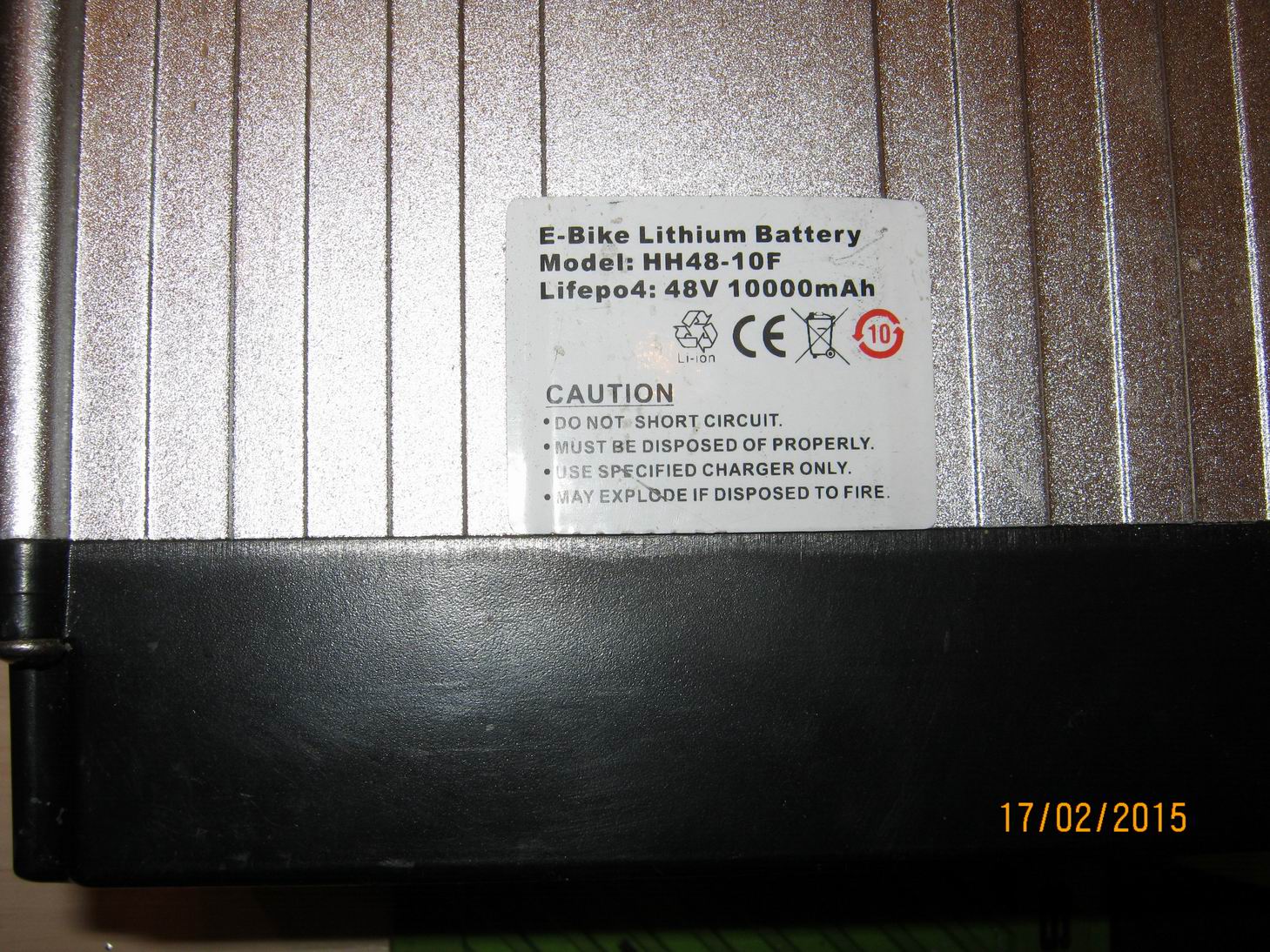

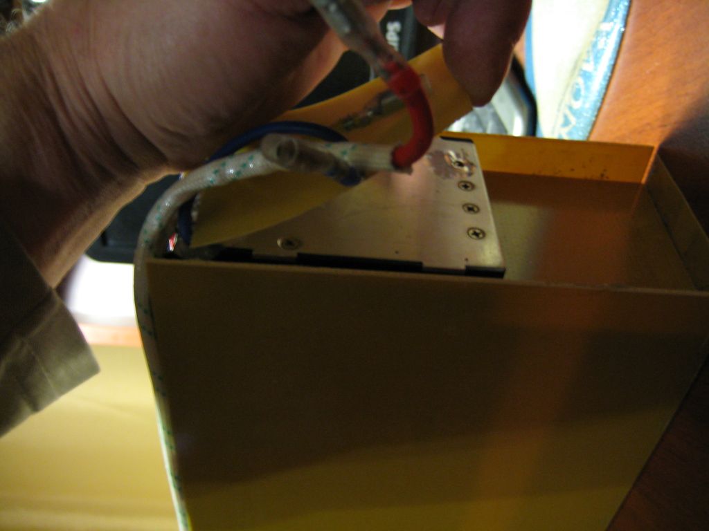

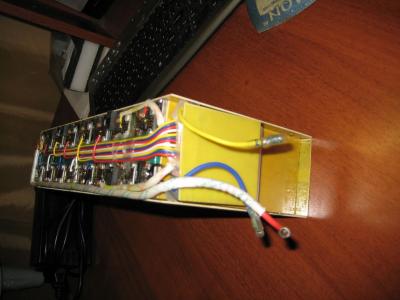

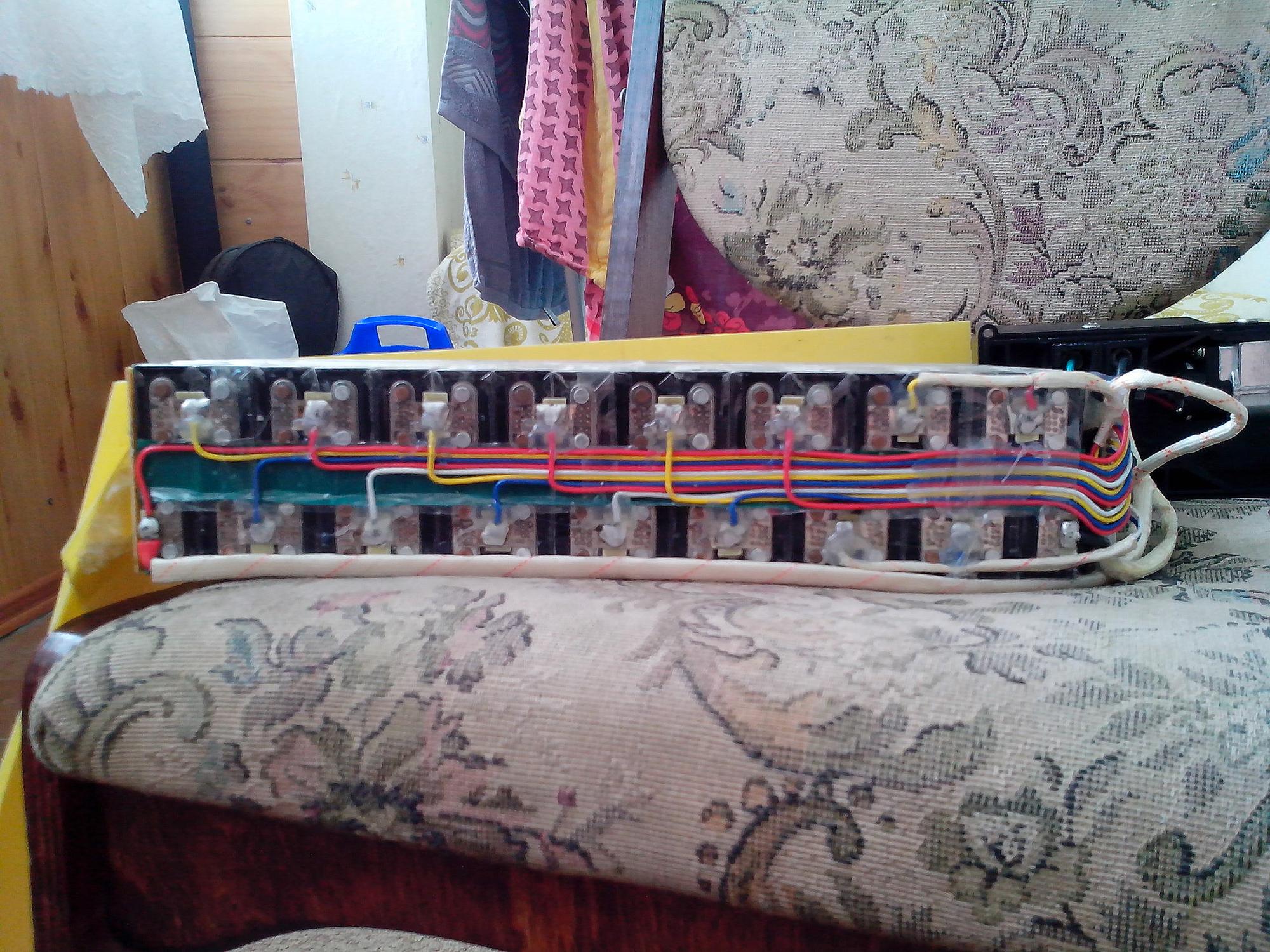

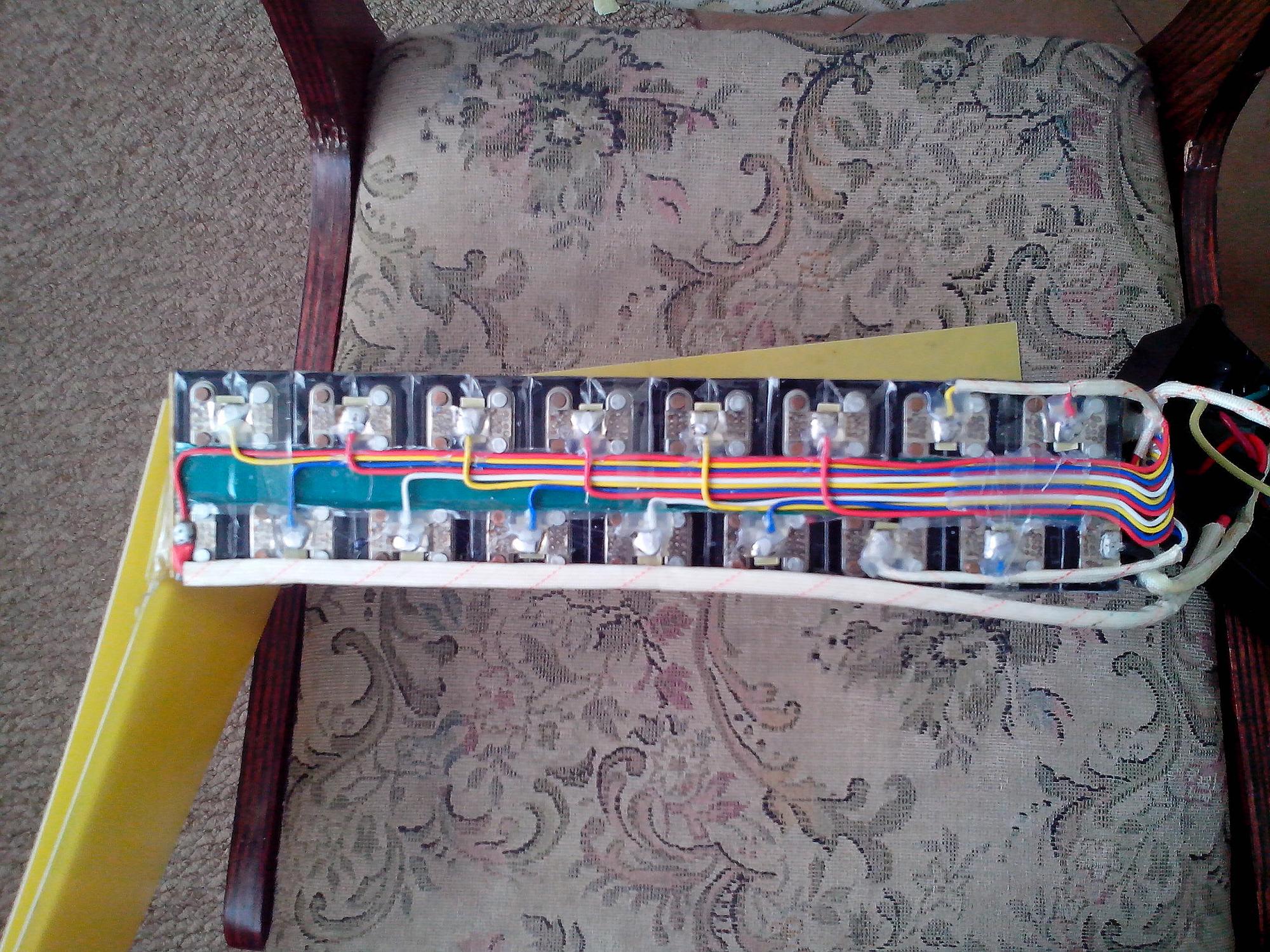

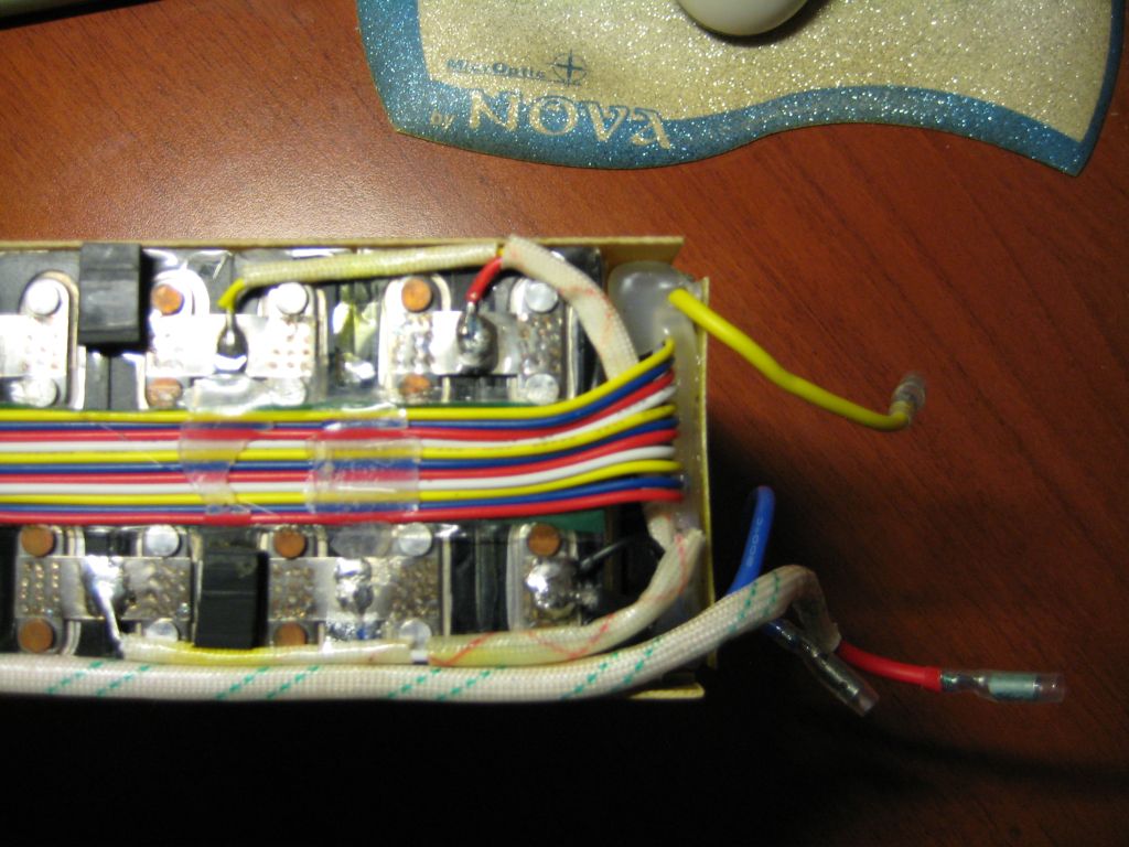

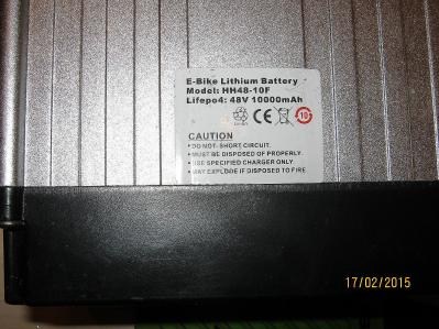

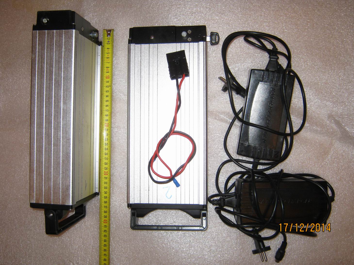

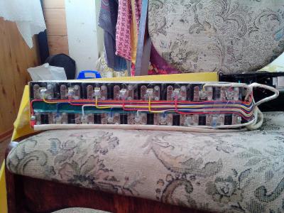

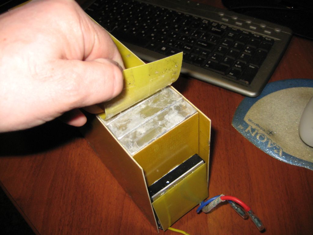

Привет форумчане!
Мной была куплена б\у батарея у одного из форумчан.
По словам продавца батарея - Lifep04. По скольку я никогда не имел дело с Lifep04 и по некоторым сообщениям - что китайцы иногда обманывают и выдают более дешёвый литий ион за Lifep04 , прошу Вашей помощи в этом посте.
Вот фото самой батарейки и её потрошков , а потом вопросы.
Вот собственно характеристики приведённые самим продавцом , но неизвестно откуда взятые , т.к. ссылку на производителя он не дал.
48V 10AH Rack Lifep04 Battery Pack with BMS/Charger.
* BMS(BATTERY MANAGEMENT SYSTEM) and 100V~240VAC 50/60Hz 1.8A Universal Charger Included
* Weight: 5.6Kgs
* Capacities: 48V/10AH
* Max Discharge Current: 40A
* Max Continuous Discharge Current: 20A
* Charging Cycles: >1500 times
* Reference Ranges(full electric mode): 40Km
* Dimensions: 365mm L × 150 mm W  × 84 mm H
Package Content
1 x 48V 10Ah rack lithium lifep04 battery
1 x 48V 100V~240VAC 50/60Hz 1.8A charger
Net weight: 6Kg (with charger + slippery plate + discharging wire)
Package Type: Cardboard Box
Качество сборки мне понравилось.
  Вопросы:

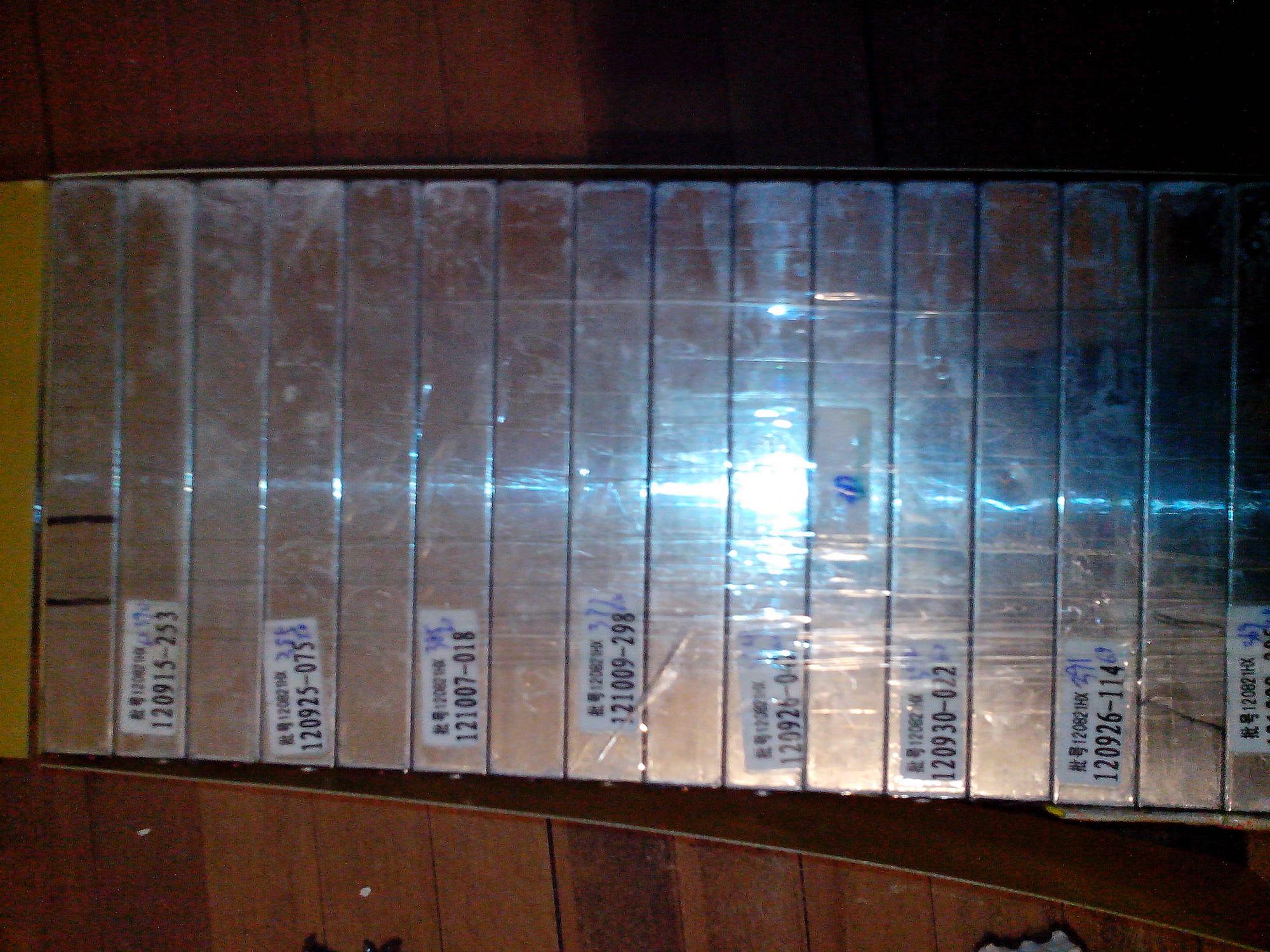

1. Действительно ли это ячейки с Lifep04 ? по весу вроде совпадают . По напряжению - 15 ячеек в сумме - 51.4v (но я правда её ещё ни разу не заряжал). Искал на форуме ячейки такого форм-фактора, но так и не нашёл. Одни пакетики, призматики, а таких не нашёл.
2. Если кто-то пользовался таким аккумом или собирал из таких ячеек батарейку - пожалуйста, несочтите за труд - дайте
свою характеристику данным ячейкам или ткните носом туда где уже было обсуждение.
Заранее спасибо!

Ну с напругой и весом похоже на то что Lifep04 , а вот где бы инфу взять именно про этот форм-фактор и эксплуатационные свойства от потребителя таких ячеек?
ranger
внутри данного аккумулятора вероятно ячейки 1865140
Internal Resistance <9mΩ
Max. Continuous discharge current 2C(20A)
Max. Peak discharging current 3C
Recommended Charge Current 2A
при -20 градусах и даже при нуле, есть просадка емкости, при +50 выдадут на 10% больше номинала согласно тестам :)

А батарейка у меня одна. Первое и второе фото - это фото предыдущего хозяина, у него их было две.
