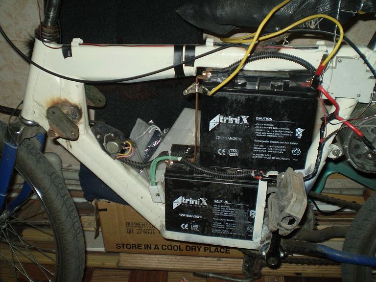

До ремня еще не добрался. Хочу поделится впечатлениями. На данный момент проехал около 500 км. За это время ничего не сломалось, транспорт потерпел некоторое переоборудование: переварена рама по типу велосипеда Украина в нее встроены два аккумулятора по 18А, включенные в паралель, собран другой шим на TL494.
     По ровной асфальтированной дороге транспорт проезжает 15 км со скоростью 20-24 км/ч. С подъемом в гору и с 4 летним пассажиром, проезжает 10 км со скоростью 15 км/ч. В принципе для перемещения дома-садик-работа и обратно вполне достаточно. С нашими дорогами получается что на аисте долететь до нужной точки в городе можно быстрей чем на авто и с гораздо меньшими затратами. Транспортом доволен !!!

А зачем понадобилось переваривать раму? Ну и фото в студию, того что получилось.
Наверное верхнюю трубу для жесткости...
Владим
Замысел был таким. Поставить аккумуляторы друг на друга и естественно тем самым усилить раму. Вот что получилось.
Естественно это еще полуфабрикат. Пока некогда возится а перемещатся необходимо.

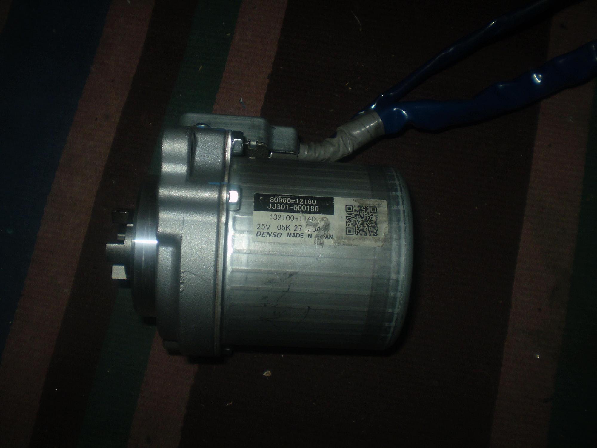

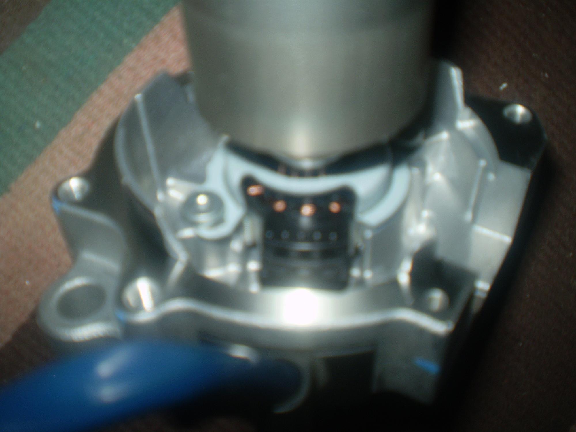

Пришло время апгрейдить технику. На просторах olx был приобретён BLDC двигатель от эур какой-то тойоты. На вид очень солидная вещ, теперь стал вопрос а чем же его крутить. Уважаемые форумчане подскажите пожалуйста решение (контроллер) для BLDC двигателя без обратной связи где можно приобрести и какой конкретно нужен.
TRO
[user]Владим[/user], Почем вырвал?
Проведи тест пожалуйста, дай известный постоянный ток между двумя фазами(пары ампер хватит), и попробуй сорвать вал на вращение через рычаг и безмен (замер момента страгивания). Чтобы было ясно какой момент соответствует какому фазному току.
Владим
Взял за смешные деньги 350 грн. Сечение провода приличное. Да и магниты тоже сумасшедшие. При сборке движка чуть пальцы не отбило. Дума мощность у него приличная. На нем присутствует обратная связь индуктивная.
