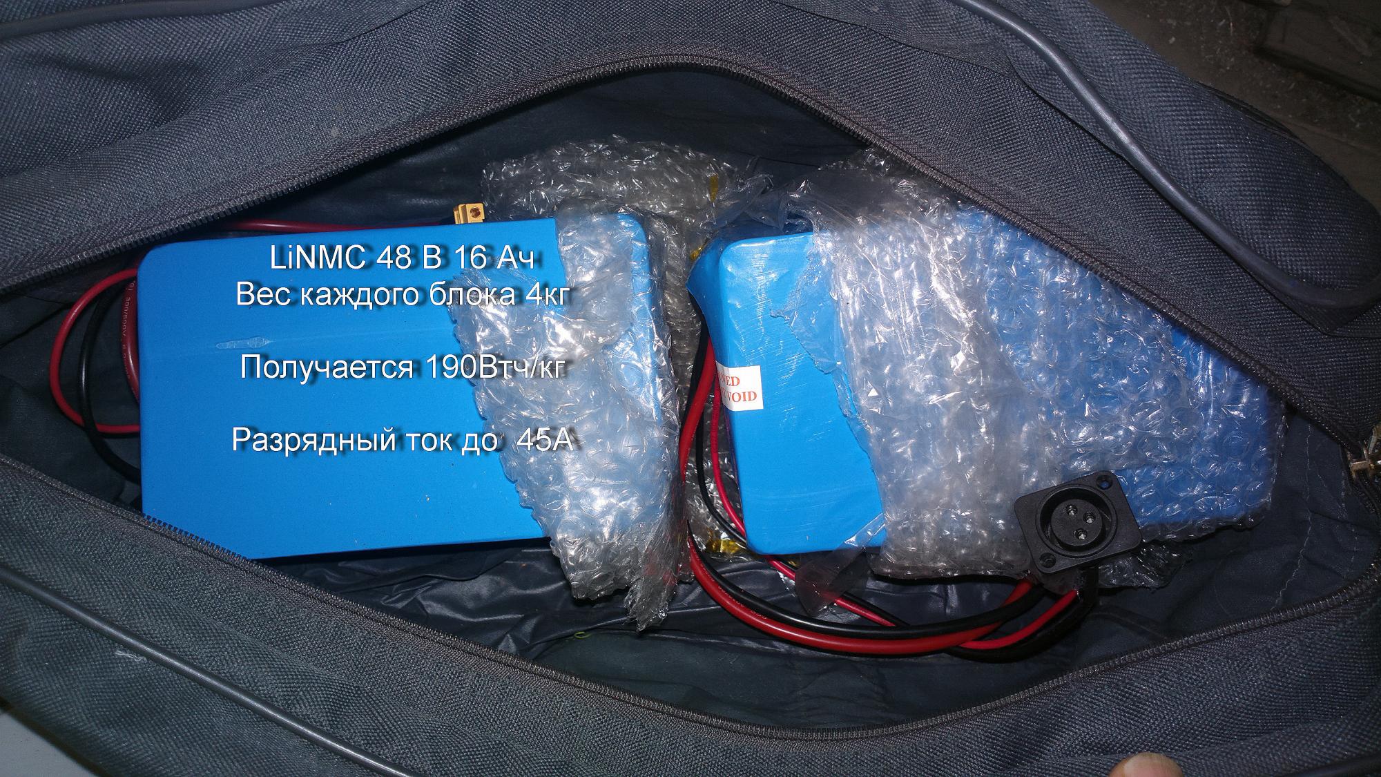

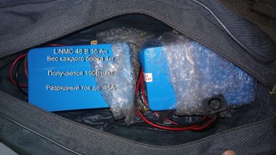

Лично я этой весной начинаю собирать 26S.  Батарейки лежат с прошлого года:
